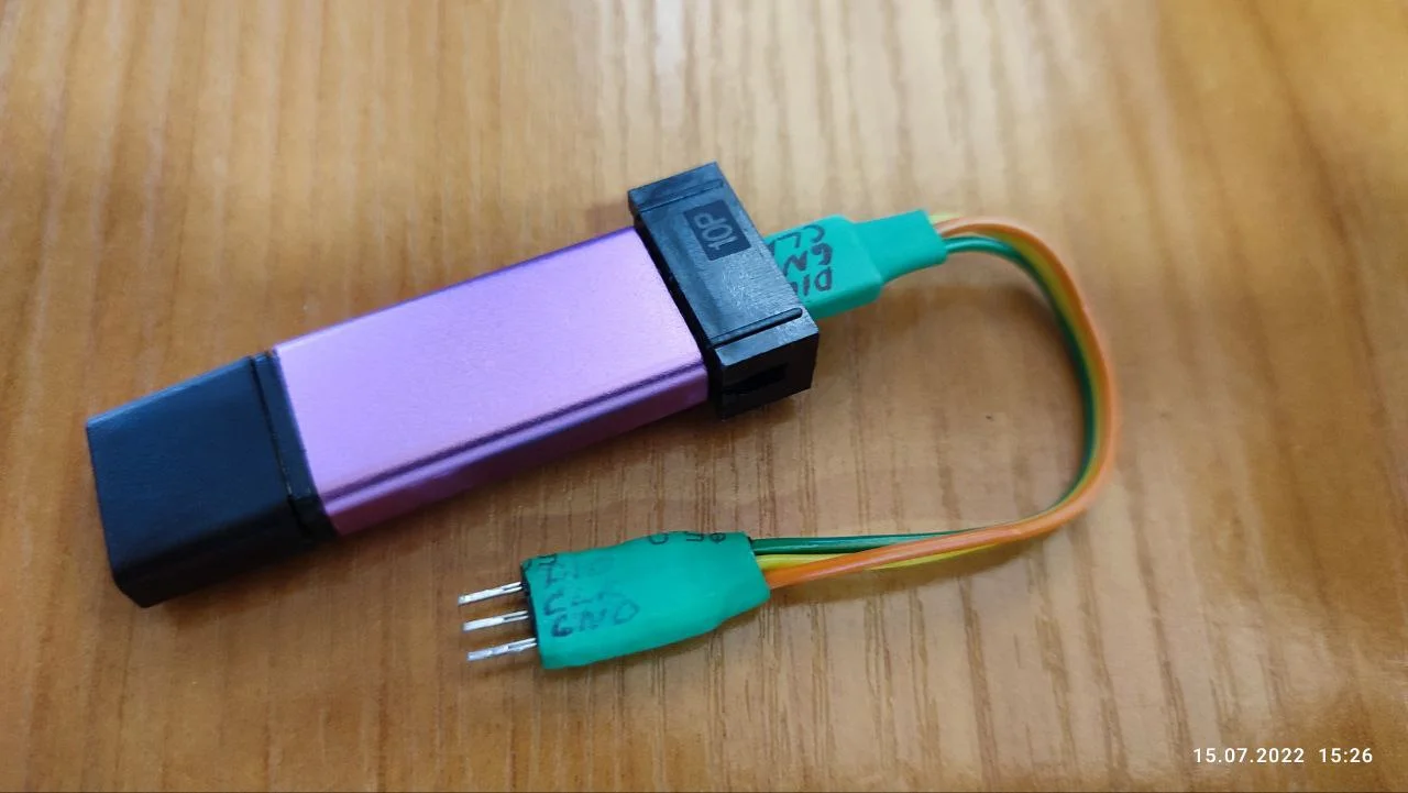

Ich bin technisch sehr unbegabt und frage daher grundsätzliche Fragen.
Ich habe mir den st link bestellt und wollte wissen, ob die Farbreihenfolge eine Reihe spielt?
Ich verstehe die Begriffe GND, SW/CLK, SW / DIO nicht.
Sobald ich den Stecker gebaut habe, kann ich die Verbindung ohne Farbreihenfolge in das Dasboard stecken, oder muss ich dabei etwas beachten?
Danke für die Hilfe!
Die Farben spielen keine Rolle. Stell dir Bezeichnungen GND, CLK, DIO einfach als Zahlen vor: 1, 2, 3
Diese "Zahlen" stehen auf dem ST-Link und auch auf dem Dashboard hat jeder Lötpunkt eine "Zahl", siehe Bilder in der Anleitung.
Der eckige ist GND (1), der daneben CLK (2), daneben ist dann DIO (3).
Zum flashen verbindest du einfach die "Zahlen", also 1 mit 1, 2 mit 2 und 3 mit drei. Welche Kabelfarbe du dafür nimmst, ist egal, die Kabel sind alle gleich.

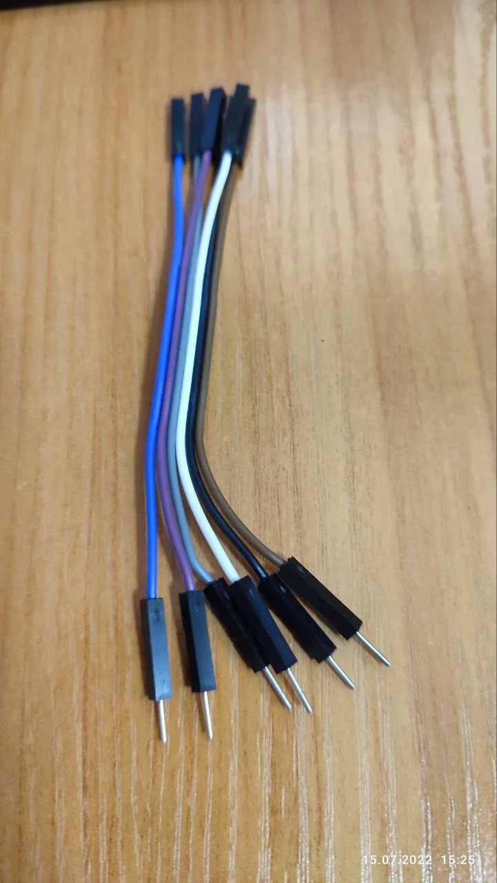

Hallo, ich habe eine herkömliche büroklammer aus draht genommen. ich bekomme leider keine verbindung, ohne den c2 stecker durchgeschnitten zu haben. Muss ich darauf achten, dass die büroklammer aus kupfer ist?
Das war eine normale Büroklammer aus Draht. Bekomme leider keine Connection :/
