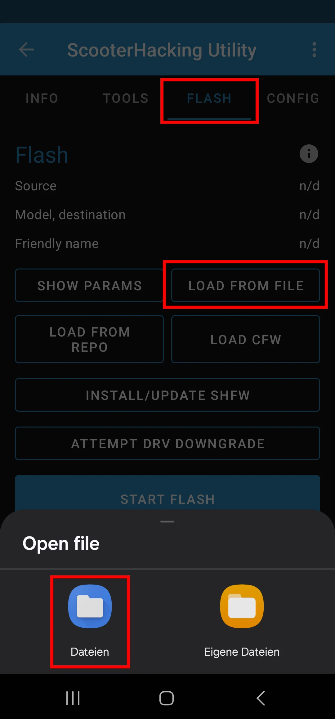

Es wird eigentlich nur die UID deines Controllers benötigt.
Diese kannst du mit der ScooterHacking Utility auslesen und in den Zwischenspeicher deines Androiden kopieren.
Hierzu den Scooter mit der SHUT verbinden und dann oben rechts auf das "..." Menü navigieren.
Dort findest du dann die Hardware Details und darin die Option "COPY UID".
Diesen Unique identifier (UID) kannst du dann bei Telegram im entsprechenden Feld des Bot's einfach wieder einfügen.
Einfach den Anweisungen des Bot's folgen und du bekommst in Kürze eine individuell für deinen Controller erstellte Downgrade-Firmware zugesendet.
Neben dem Dateinamen auf die "..." klicken und dort "In Downloads speichern" auswählen.
Mit der ScooterHacking Utility kannst du nun die erhaltene Datei unter
FLASH / LOAD FROM FILE / Dateien / Download / Telegram / einfügen
und mit "START FLASH" auf den Controller flashen.
