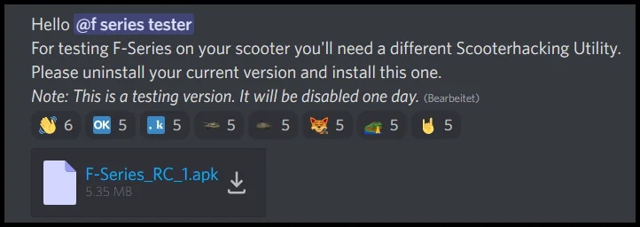

Ja, dann warte ich noch. Wenn Ihr Tester für die App braucht, bitte kurze Info. Bin selbst EDV-Admin und nicht ganz unbeholfen in EDV-Geschichten. ;) Der Roller ist ja noch nicht so weit verbreitet, von daher biete ich gerne meine Unterstützung an.

Ich teste den F40D mit der tatsächlich korrekten Seriennummer und einem inoffiziellen Release Canditate der SHFW.
