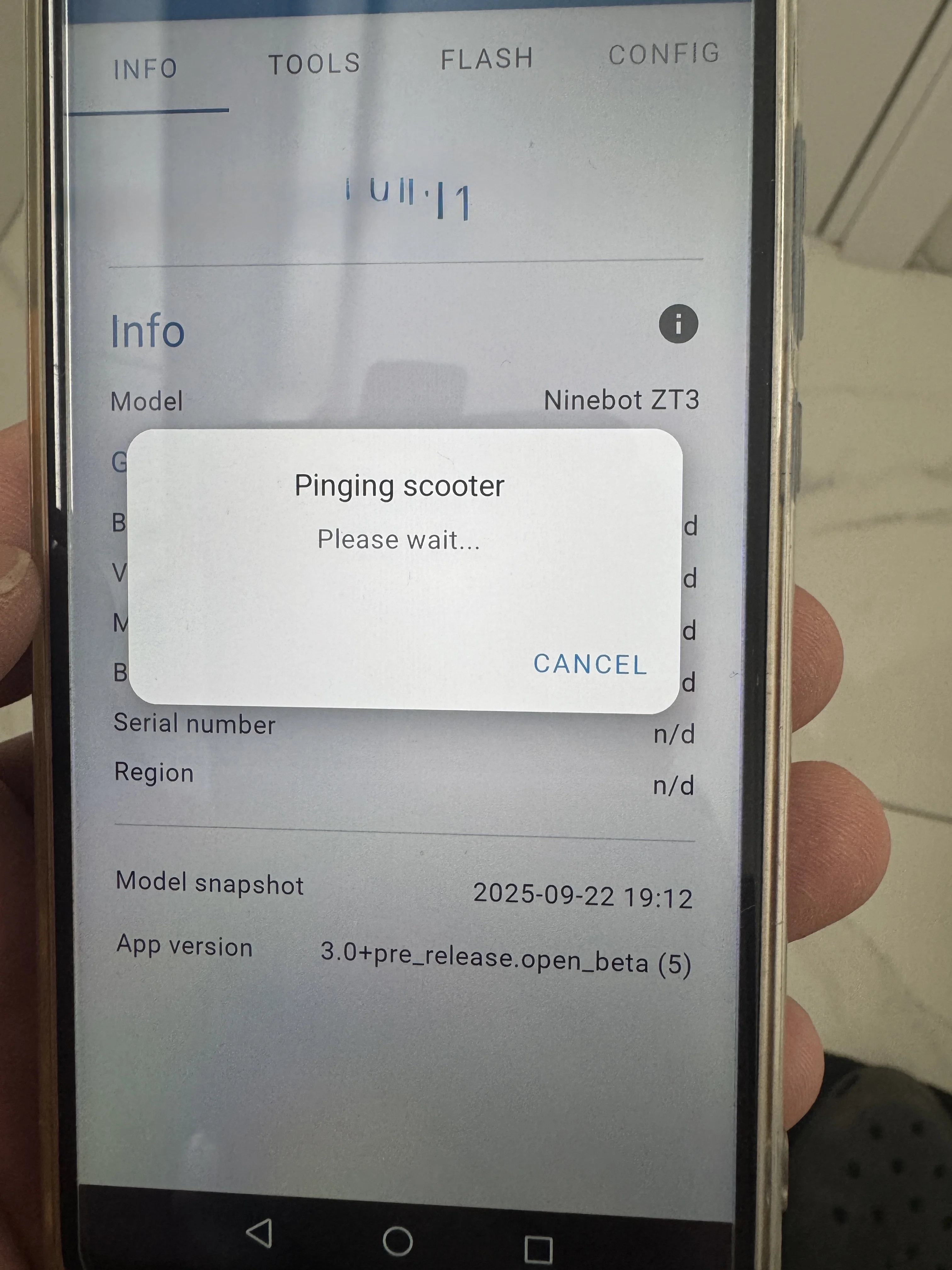

hab das Problem das der escooter sich nur verbinden will mit shu wenn ich mitten im Kopplungsmodus mit Glück den richtigen Zeit Punkt erwische und somit dir shu App mit ein lockt ich dann einmal licht an mache und es verbindet aber nur per Zufall 2 mal in 1 stunde geschafft , natürlich hab ich davor mein acount entbunden und muss ihn jetzt neu anlerne und nur während dessen kam ich mit Glück dazwischen rein hatte auch erst das Problem das ich nicht das neuste update drauf hatte somit kam ich fast gar nicht mehr auf den Roller bis ich noch mal alles entbunden habe und wieder ewig es probiert habe ,zu dem hab ich nicht raus gefunden wie ich von de auf EU umstellen kann damit er einfach wie die 25 kmh Version fährt da ich auf Zypern bin :) bin für Hilfe dankbar :)

Hier ein Bild und wie oben erklärt damit ich überhaupt mit Glück mal drauf komme muss ich den Roller entbinden und während ich ihn binde auf ein anderen Handy zeitgleich mich einwählen dann nach 50 Versuchen mit Glück Schaft es die shu mit rein zu Connecten wie es normal
Geht hab ich mehrmals versucht und klappt nicht deshalb die Frage auf im Forum

Da bist du hier der erste mit diesem Verhalten, von daher sehe ich den Fehler eher beim Handy. "Binden/Entbinden" verstehe ich auch nicht, SHU speichert den Scooter ja nicht und es gibt auch keinen Account , also gibt's auch nichts zu "entbinden"... das gibt es nur in der original App.

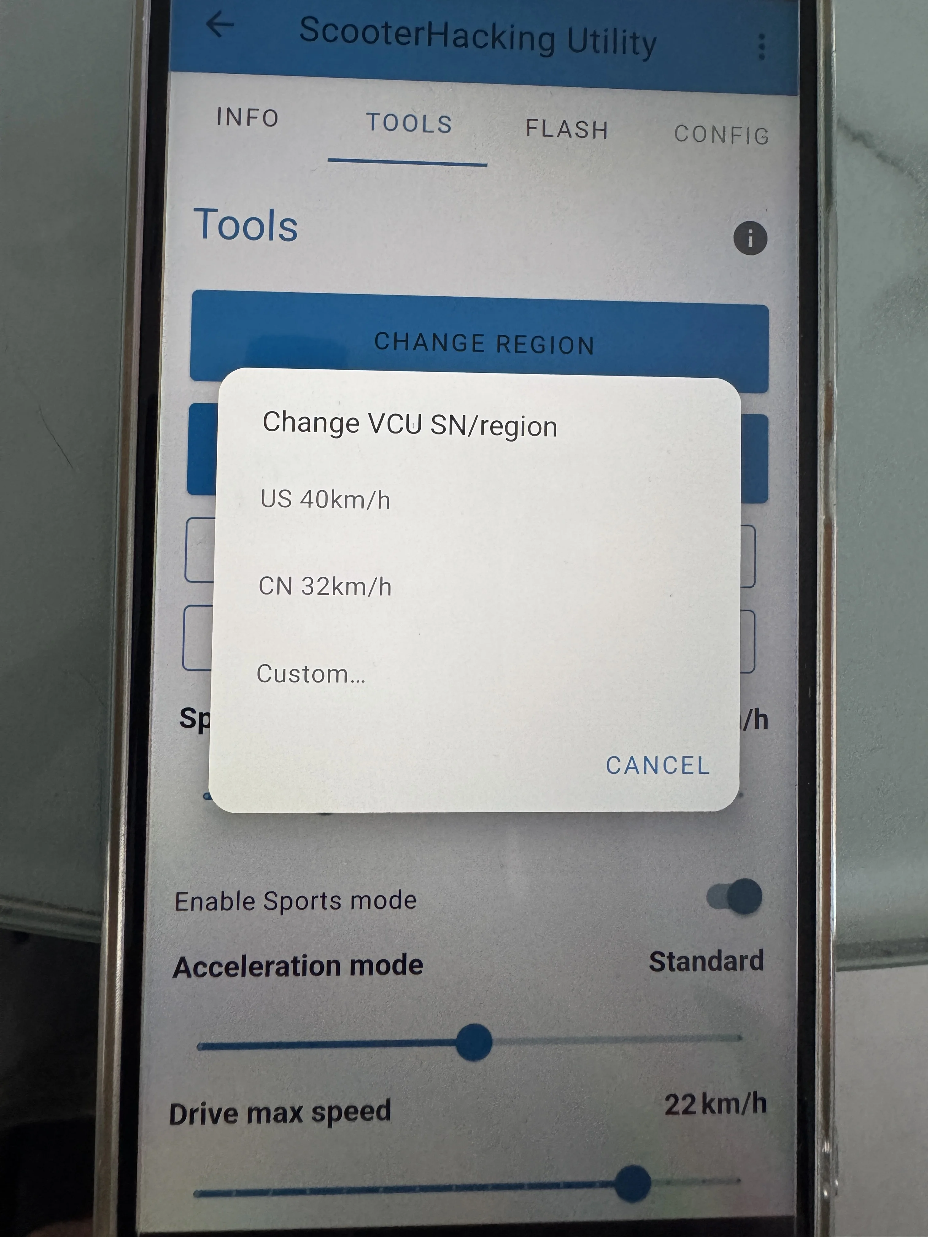

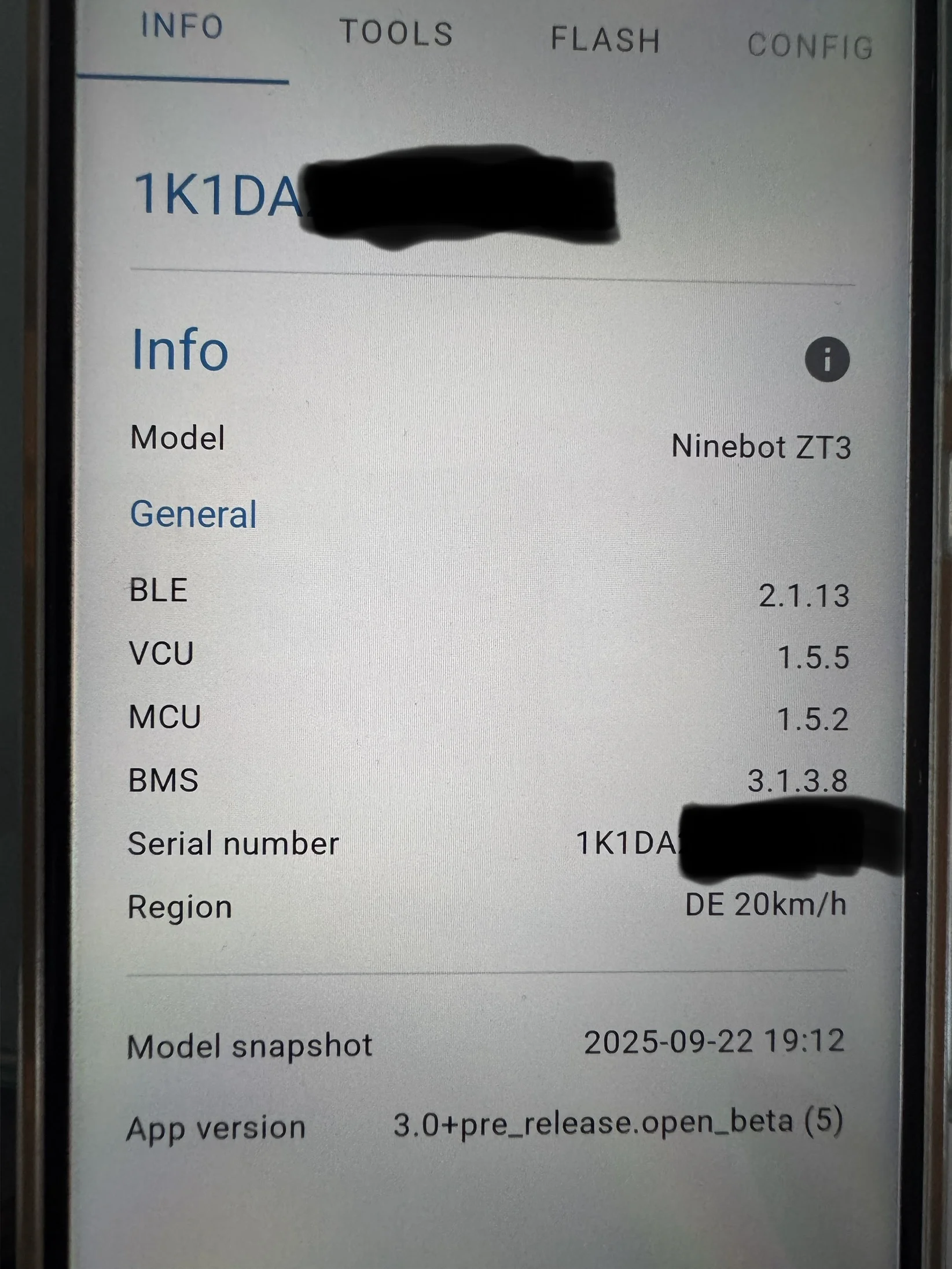

Zu EU: bitte Screenshot der Seite Tools>change region, Screenshot vom Info-Tab in SHU und die ersten 5 Ziffern DEINER Seriennummer (die am Scooter steht).

Und hier sind in Screen Shorts wegen eu danke dir für deine Zeit 😊

Ja, danke. Geh auf "custom" und trag da deine Seriennummer ein, aber ändere den vierten Buchstaben von "D" auf "E" - der Rest bleibt gleich.
