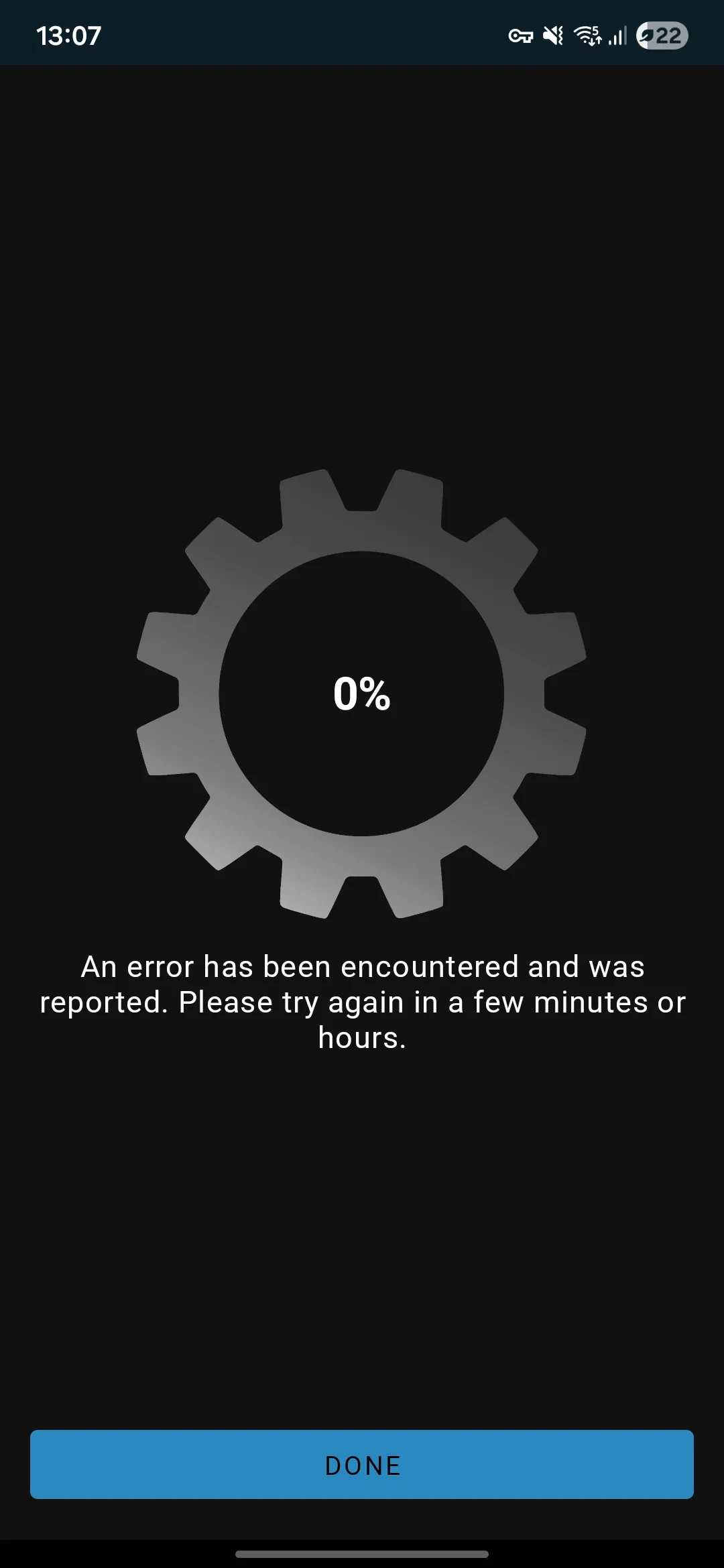

5) FLASH > Load from Repo > VCU > letzte verfügbare Version flashen
Moin Olli, heisst das Update erstmal für alle, dass die ZT3's nicht flashbar sind ? Also letzte Woche Sonntag (17.05.) ging es noch
Letzte Woche Sonntag war auch VOR den 23.05.,oder? 🙃
Also ja, per Bluetooth geht es nicht mehr. St-Link funktioniert weiterhin.
und das Rollback ging am 20.05. bei mir auch noch.

Das Rollback funktioniert auch weiterhin für alle, die per SHU gepatcht haben.
Liegt es an SHU oder an dem Softwarestand des Scooters , weisst du das ?
Weder noch. Ninebot hat einen Server-Patch ausgerollt, der den API-Exploit geschlossen hat (den der Bot für die Vorgängermodell G30, G2, etc. und SHU für die x3-Serie benutzt haben.)
