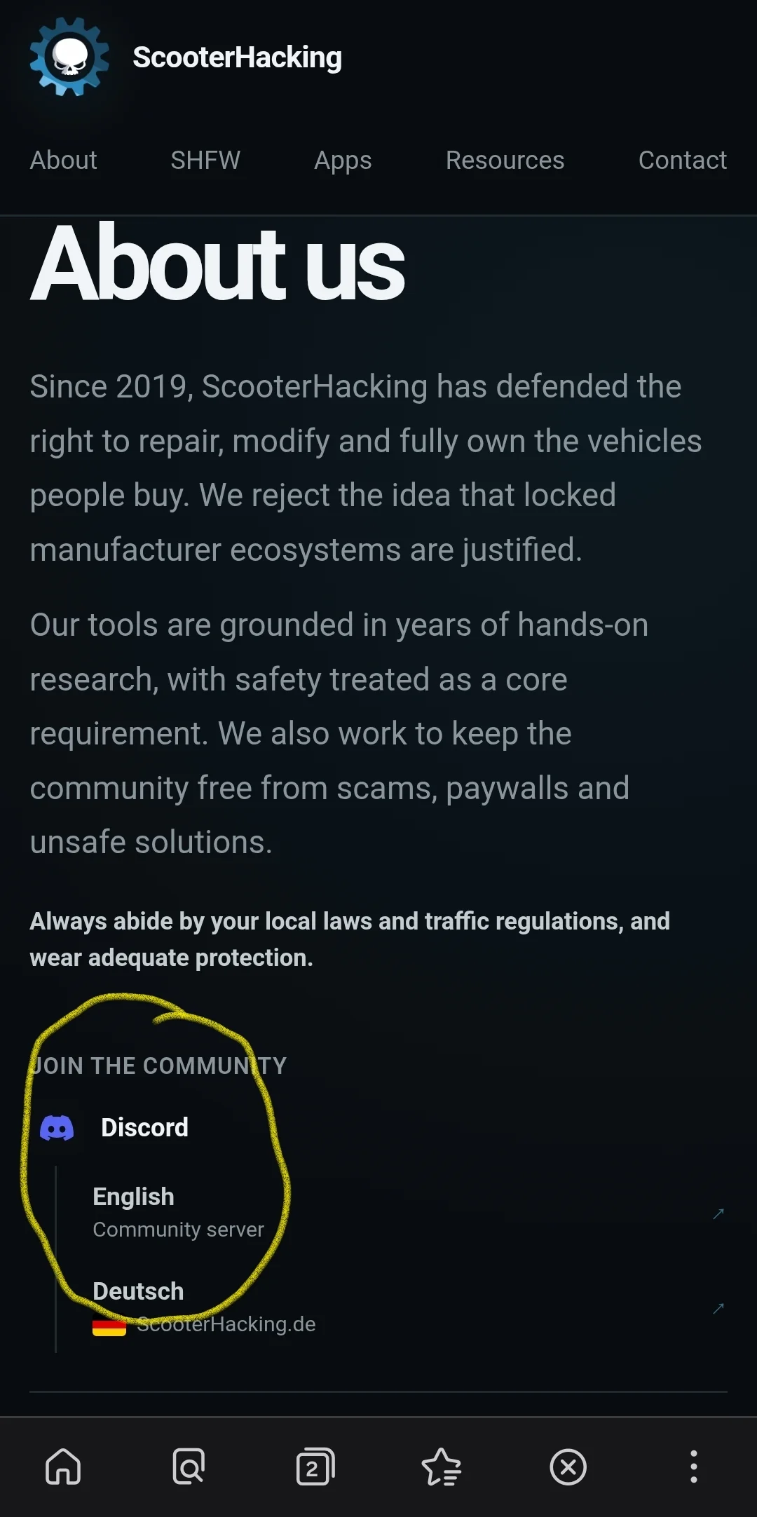

Könntest du mir auch einen einladungslink zum Discord schicken, dank dir.
Lg
Lg
