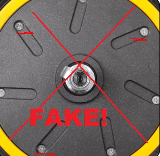

2nd Gen Motor Ninebot G30(D)
(auf "2nd Gen" achten, auf Torx Schrauben achten - Motoren mit Kreuzschrauben sind Fake!)

-Wir haben nun schon mehrfach gelesen das Leute Motorgehäuse umbauen und GEN1 als GEN2 verkaufen.

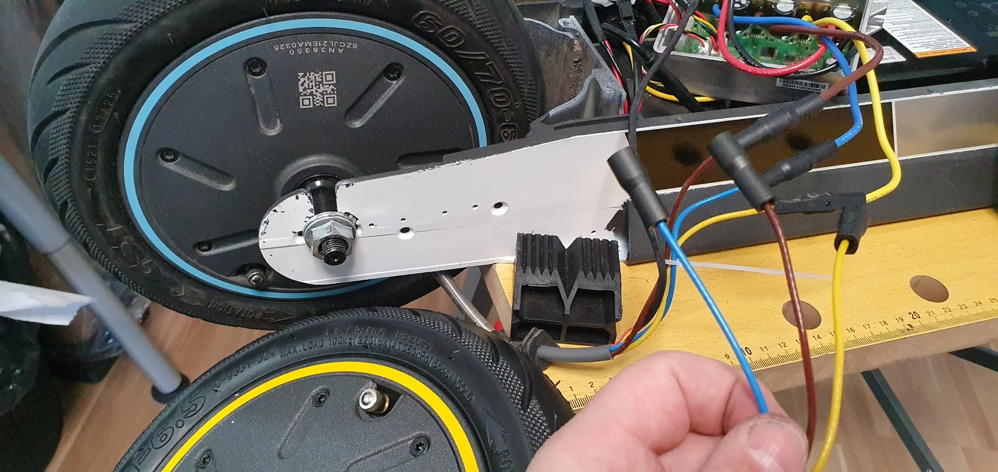

Bitte updaten! Seit den neuen Controllern muss man die Motorphasen umlöten - was genau muss man dafür kaufen und wie lötet man es korrekt? Bitte nicht so einen Schwachsinn antworten wie "einfach einen alten Controller kaufen".
Reaktionen: Gerhard
Danke für den Hinweis, die Anleitung werden wir natürlich noch Zeitnah Updaten bzw. Anpassen.
Wie du bereits Erwähnt hast, haben die Motorphasen des neueren Controller's kein Stecker mehr sondern werden an dem Controller angeschraubt.
Ich würde einfach hingehen und die 3 Phasenkabel ein kurzes Stück nach dem Controller trennen/durchschneiden und auf die Abgeschnittenen Enden eine MT60 Steckverbindungen anlöten, sodass auf der einen Seite die Schraubverbindung zum Controller ist und auf der anderen Seite der MT60 Stecker. Die Stecker vom neuen Motor müssen dann natürlich auch abgeschnitten werden und gegen das Gegenstück des MT60 Steckers getauscht werden. Bestell dir am besten gleich 2 solcher Steckverbindungen und löte auch gleich an den alten Motor das passende Gegenstück, so kannst du bei Bedarf den Motor schnell tauschen falls notwendig.
Die passenden Stecker gibt's in der Ninebot E-Scooter Einkaufsliste:

Habe mir XT150 Stecker geholt. Irgentwie sieht das Kabel da drin bisschen Verloren aus xD
Kann man das so lassen?
PS das Kabel ist vom alten Motor.
Ich wollte erstmal zum Testen Löten.

Passt, die Motorphasen sind meistens dünner isoliert wie die Phasen vom Controller, daher sehen die schmaler aus.
