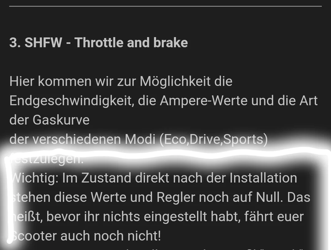

Hast du auch darin die Leistungskurven eingestellt ?
Diese stehen nämlich ohne Änderungen zu Anfang auf Null.
Bei Punkt 3 erklärt:
Btw. BLE 1.1.7 auf 1.1.4 Downgraden:
Also zuerst mal BLE Downgraden auf 1.1.4 und
dann SHFW oder einfach mal schnell eine CFW zu Testen Basteln und ausprobieren.
Leistungskurven usw hab ich alles hin und her Probiert.
