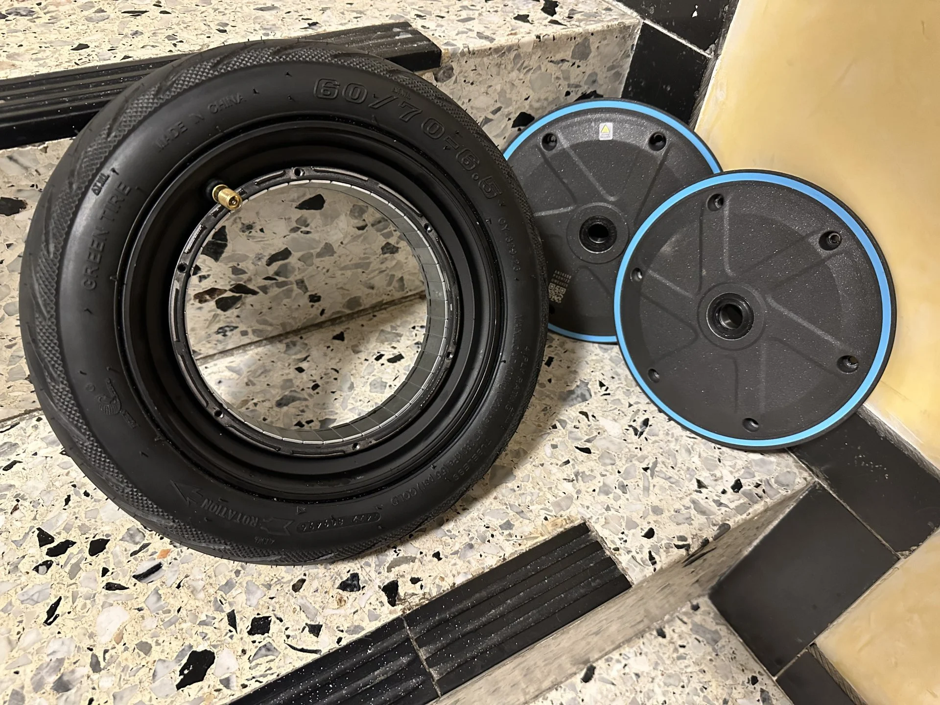

Hat nichts mit dem Controller zutun, Das liegt am Motor. Die haben irgendwas an der Verkabelung und somit auch an der Firmware geändert. Dieser Motor wird mit drv 1.8.7 ausgeliefert. Mit allen anderen läuft er weder auf dem neuen schwarzen Controller noch auf dem alten.
Ich habe ihn durch drehen der hallsensoren ans laufen bekommen. Sowie auch dich vertauschen der Phasen, wodurch er rückwärts läuft.
Er ist sehr träge auf der Straße.

Wenn du die hallkabel drehst und die phasenkabel richtig anschließt, läuft er vorwärts. Bin damit gefahren. Anzug schlimmer als ein Serienscooter auf eco. Ab 20 kommt er dann langsam.
Zieht bei 48v dann bis 51 gps gemessene km/h.
Saugt extrem am Akku und wird fast 80c heiß.
Lässt man das Gas flitschen, schmeißt er den Anker. Man muss das Gas kontrolliert vermindern.
Geschwindigkeitsanzeige stimmt nicht, kann an den anderen hallsensoren, dem 10mm größeren Strator oder an den 10 mehr Magneten liegen.
Habe ihn erstmal wieder ausgebaut.
Werde mich am we nochmal damit beschäftigen.

Es gibt 2 Arten von Motoren zum verschrauben. Den "übergangs" Motor (KW22-35), wie auch der vorgänger nur zum schrauben an den neuen Controller und den Neuen (ab KW35) wie bei F-Model.
Der neue wird mit FW 1.7.14 ausgeliefer und der übergangs Motor mit niedrigeree version. Ein update für G30 wird bei allen Varianten FW 1.8.7 aufgespielt.
Ich habe kein übergangs Motor in ein G30 mit dem Neuen Controller eingebaut mit FW 1.8.7 und der ist nicht angelaufen. Genau so ging der Neuer Motor bei einem Neuen Controller mit der FW 1.7.0 und 1.6.13 nicht.

Wie sieht es aus mit Stator tauschen?
