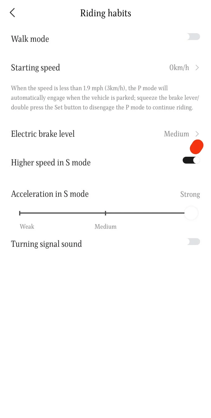

Hallo zusammen ich habe mir auch einen P100s zugelegt👍hab mich über einen US Account angemeldet,aber leider irgendwie was falsch gemacht🙉🙈nun mit down-G Seriennummer auf K und Cruise speed auf ein geschoben 👍
Es funktioniert alles perfekt,nur in der Nine App kann ich halt nicht die Fahrt aufzeichnen und noch ein paar Kleinigkeiten was nicht unbedingt notwendig ist.
LG.
Die Cockpit Bar habe ich selbst gemacht
