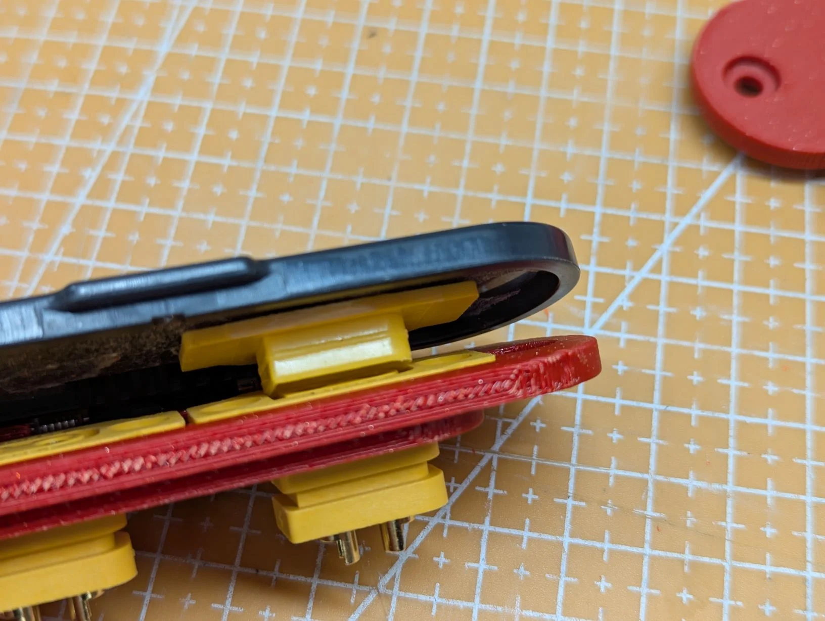

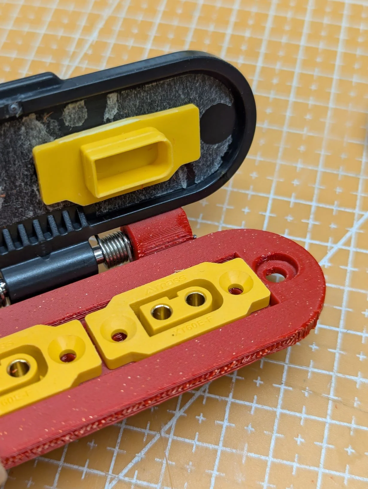

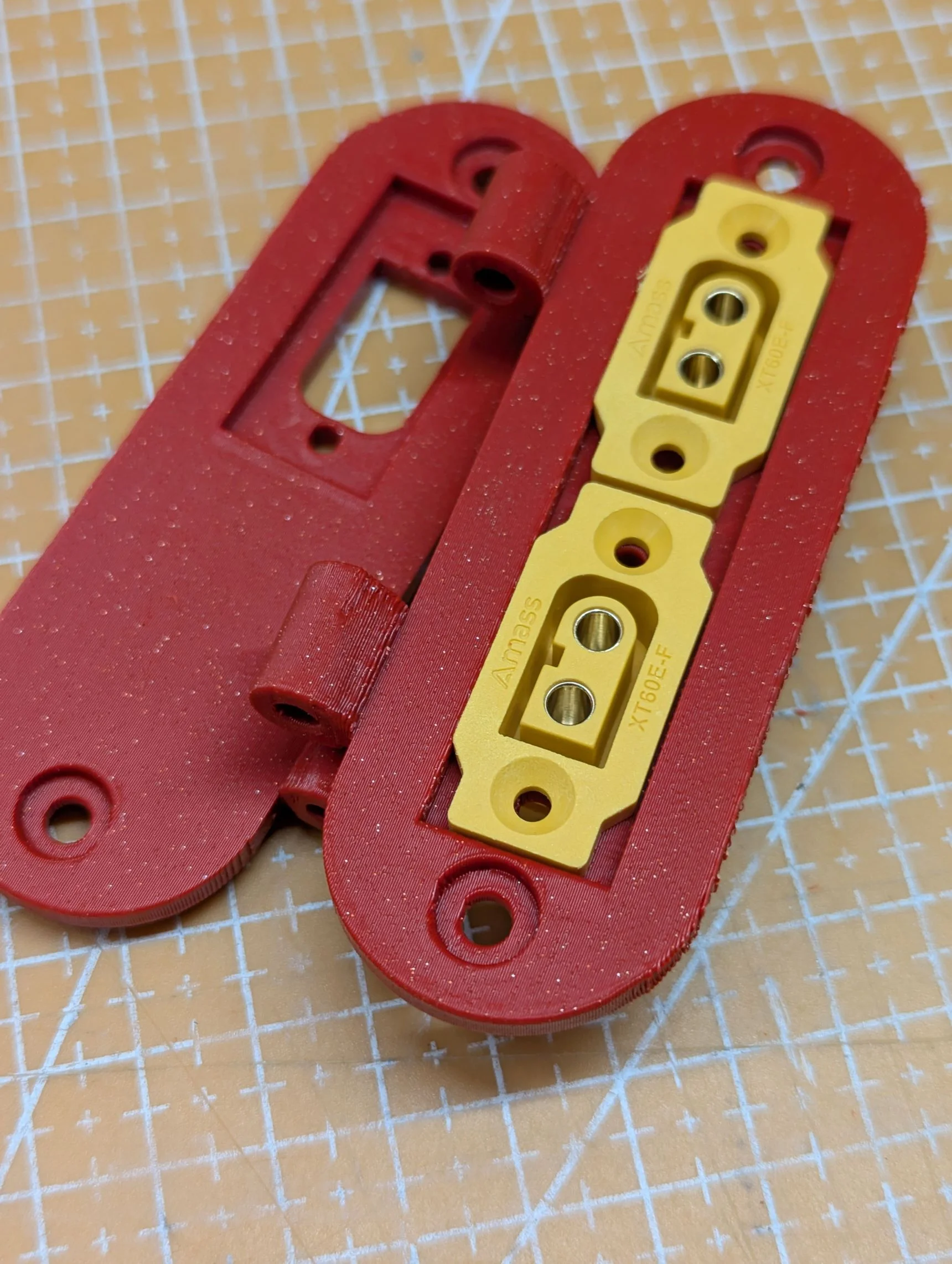

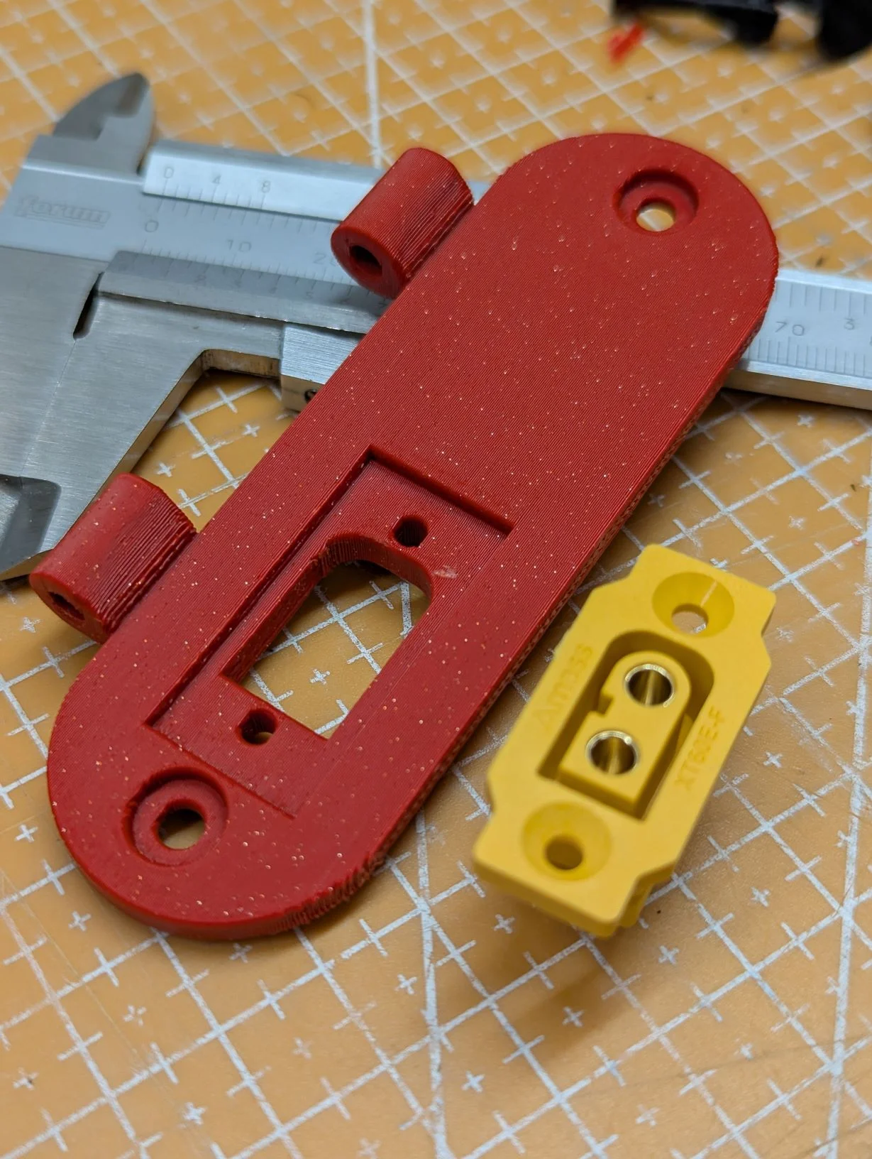

Wenn du magst, melde ich mich wenn und falls ich einen Ladeport mit XT60 Buchse machen kann.
