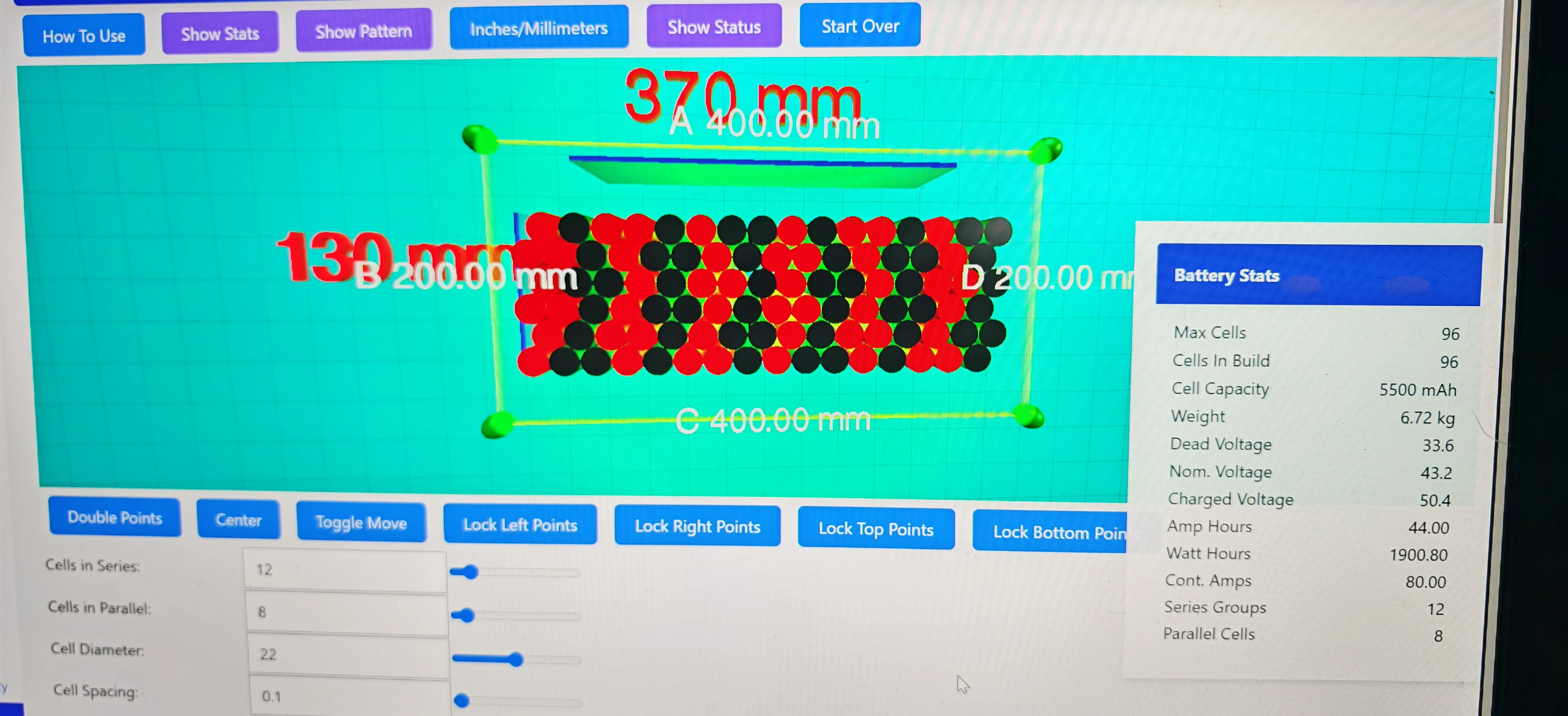

so wie du das planst könnte es klappen, aber was willste bauen ein 13s akku? mir ist ja 40 km/h schon zu schnell, ich fahre meist 30 max. bei mir gehts hauptsächlich um reichweite..
13S geht sich schön aus. Und die Ströme kommen runter, d.h. die Zellen werden nochmal optimiert in ihrem Verhalten und geben ein paar Prozent mehr Ah her.
Laden geht schneller
Theoretisch mehr Leistung - wer das braucht.
Maximal geht 14S8P mit 21700 rein mit Original Controller und Daly BMS H-Serie. Die Wand zwischen Akku und Controller muss dann aber raus!
Mit oder ohne Zellenhalter?
