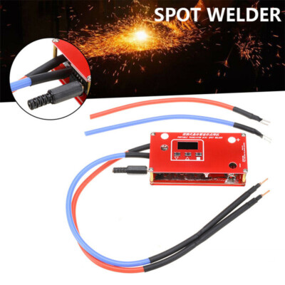

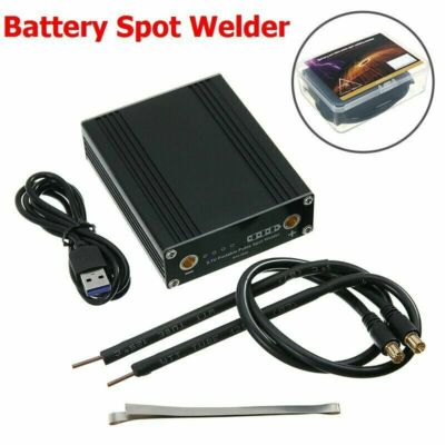

ich hab ja nun fast gar keine Ahnung von den Weldern aber wollte mir das
oder
7
holen
will mir auch selbst ne Batterie zusammenbasteln.
(y)
oder
7
holen
(y)
Woran scheitert es?
Etwas elektrische und mechanische Vorkenntnisse würde ich schon voraus setzen für so ein Vorhaben.
Es gibt ja die genannten Fertig Lösungen, und die China Bastelei wo man noch selbst optimieren muss.
Ich habe mich aus purer Faulheit für etwas fertiges entschieden. 🤔
