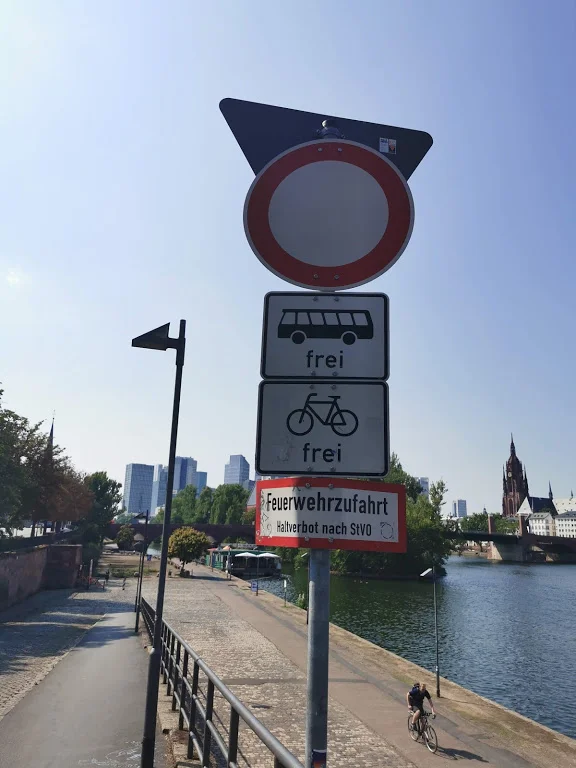

Es gilt immer das spezifischere Zeichen. Da es ein escooter frei Zeichen gibt, gilt das Fahrrad frei Zeichen entsprechend NICHT für Scooter. Das widerspricht zwar dem gesunden Menschenverstand, da keine Kommune die uralten fahrrad frei Zeichen durch die neuen ersetzen wird, aber sonst bräuchte es die neuen Schilder vermutlich auch nicht, oder gelten im Umkehrschluss die escooter frei Zeichen nicht für Fahrräder? Wo aber sollte das Sinn machen?
Der ADAC schreibt dazu übrigens auch: "Auf dem Gehweg, in der Fußgängerzone und in Einbahnstraßen entgegen der Fahrtrichtung sind für die kleinen E-Roller verboten – außer das Befahren wird durch das Zusatzzeichen "E-Scooter frei" erlaubt. Wichtig: Das Zusatzschild "Radfahrer frei" (Zeichen 1022-10) gilt hier nicht für die Fahrer von Elektrotretrollern."
Auf was vertraue ich nun? o:
na auf das was im bundesanzeiger zur stvo, anlage 2 veröffentlicht ist.
such mal nach eKFV .
ein Fahrrad frei unter Einfahrt Verboten (Zeichen 267) erlaubt NUR HIER auch EKF.
Zeichen 267 Verbot der Einfahrt (BGBl. I 2013 S. 402)
 Fahrräder frei (BGBl. I 2013 S. 402)
= EKF auch frei

alle anderen "Fahrrad frei" Schilder gelten soweit ich weiß aber für uns nicht., die werden zumindest nicht in dieser Anlage erwähnt oder erklärt.
Da ist der ADAC wohl veraltet, das war vor der stvo novelle so, ist aber zumindest in diesem einen Fall geändert worden.
