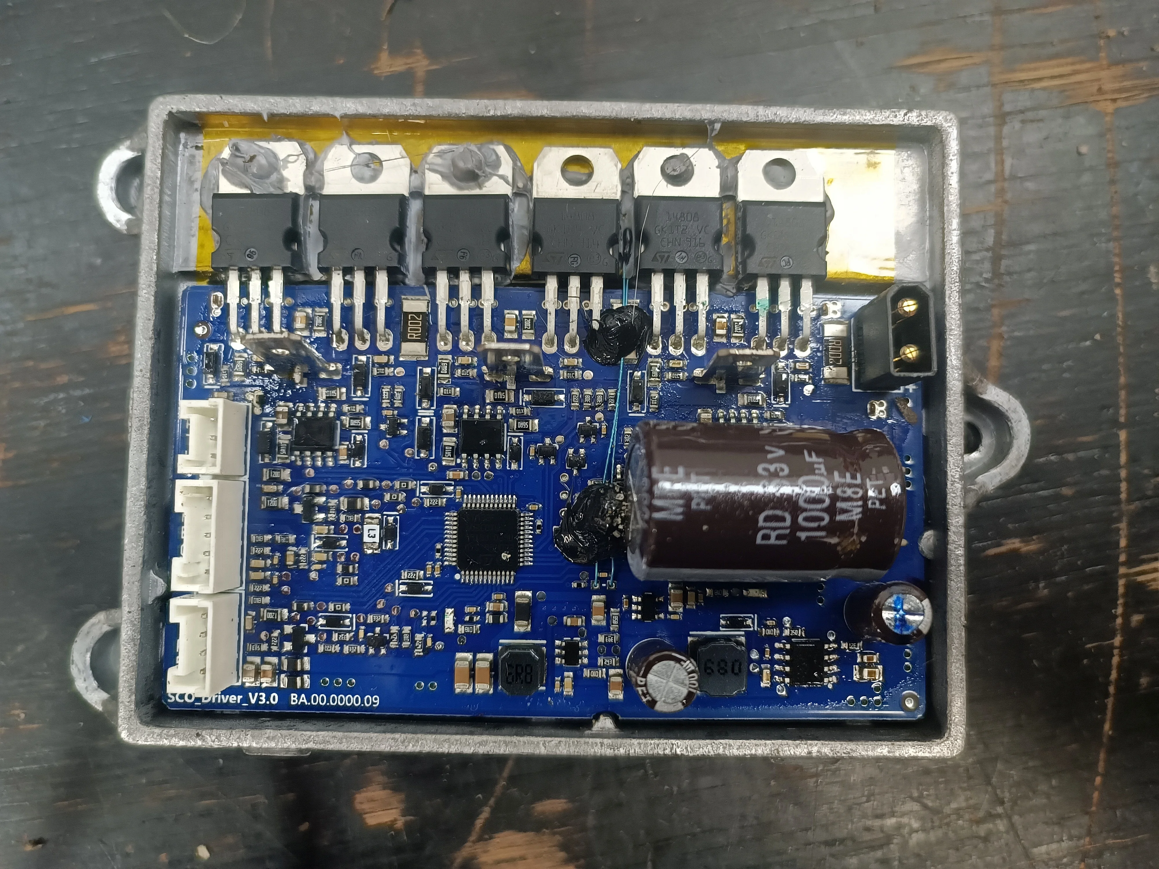

Beim 4 Pro nein. Beim Pro2 geht ein weiß/gelb/grünes Kabel vom Controller zum BMS, das sind 2x Datenleitung und 5V(grün) für das Rücklicht. GND (Masse) wird direkt am BMS abgenommen.
Vlt. hilft dir das bei deinem 4er weiter. Ich gehe aber trotzdem von der defekten Sicherung aus, da, wie gesagt, das nicht funktionierende Rücklicht beim 4er sehr oft vorkommt und so, wie das Kabel verlegt ist - wie sollte da ein Kabelbruch entstehen?
Das ist kein 4 Pro Controller, sondern der normale 4er/4lite...aber netter Versuch 🙃

Die Reparatur sieht heftig aus.
Kann also sein, dass ich das Problem mit einem neuen Controller lösen könnte?
Habt ihr eine Tipp für mich.
Es scheint bei manchen Controllern muss auch das Dashbord getauscht werden.
