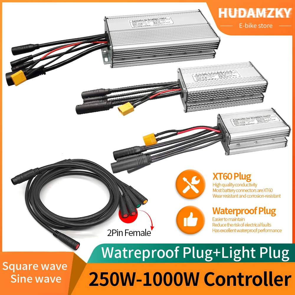

Habe den Link von Klaus bekommen, er hat seinen Viron entsprechend geändert und vermutlich auch diesen Akku aus dem Link verbaut.
Gruß Grischa
UPP = , der Hersteller des Akku. Hab mehrere Akkus von denen und kann nicht klagen, ist ne ordentliche Qualität.
Welchen Akku möchtest du denn genau verbauen? Hast ja die Auswahl von 36-60V. :)
Ja wenn ich das nun wüsste, welcher Akku der passende ist.
Möchte den Viron ein wenig schneller machen, circa 30 kmh sollten reichen.

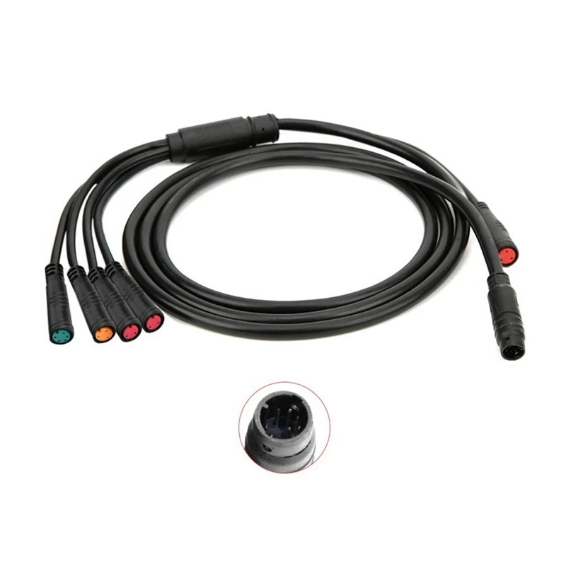

Klaus hat mir diese Liste geschrieben, wobei er nicht sicher ist ob es das richtige Kabel ist,
Ein wenig habe ich hier im Forum gelesen, stimmt eine detaillierte Umbau Beschreibung scheint es nicht zu geben.
Bleibt die Hoffnung dass hier geholfen wird ;)
ist halt speziell beim Viron so eine Sache, durch die Bauweise und den fehlenden Platz hab ich z.B. während des Umbau improvisiert und Pläne umgeworfen.
Wichtig ist halt das man sich vor dem Umbau darüber klar wird wo man hin möchte und sich entsprechend die Teile kauft, es macht ja beispielsweise in einem Gebiet mit hohen Kontrolldruck keinen Sinn ein baulich ganz anderes Display zu verwenden, das erkennt die kundige Rennleitung womöglich auf dem ersten Blick. Oder die Akku-Controller Geschichte, macht ja keinen Sinn einen starken Controller zu verbauen wenn der Akku die Leistung nicht abgeben kann und in Knie geht weil das BMS abschaltet.
