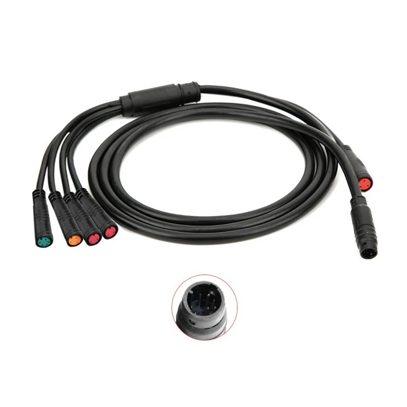

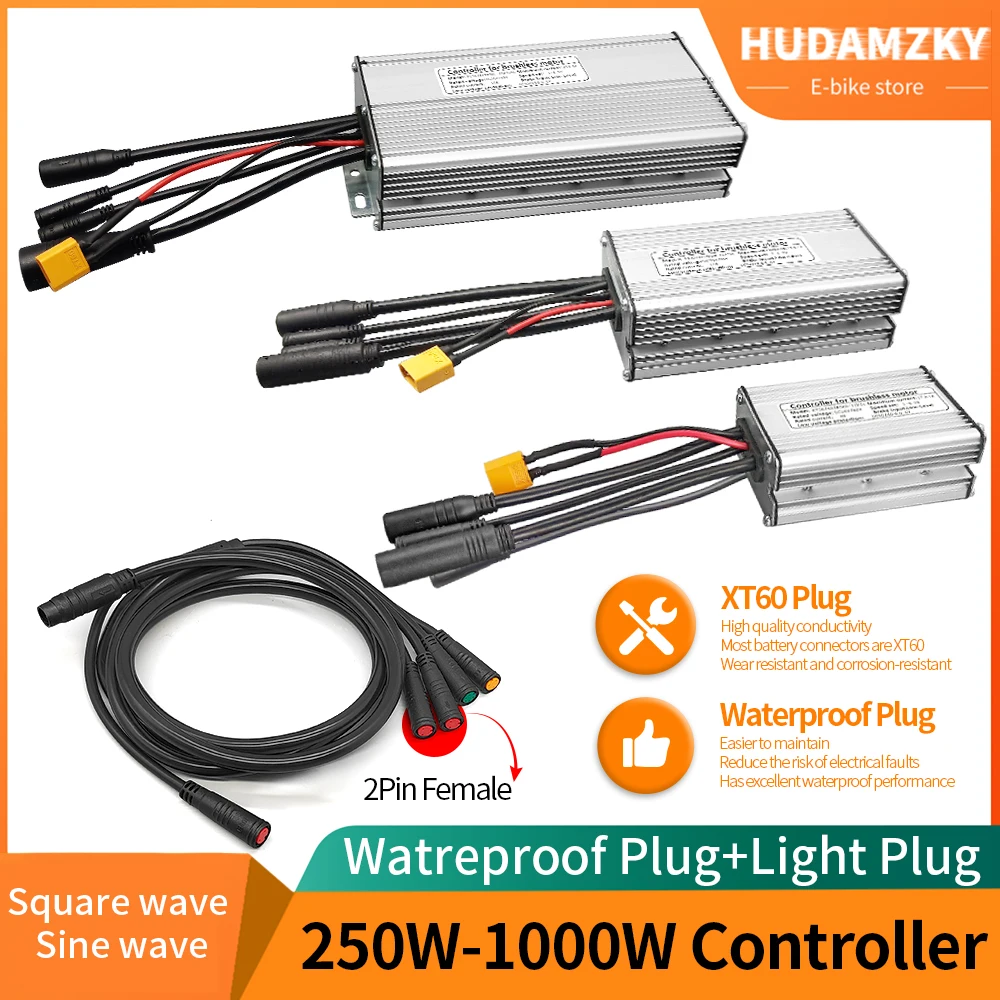

Klaus hat mir diese Liste geschrieben, wobei er nicht sicher ist ob es das richtige Kabel ist,
Ein wenig habe ich hier im Forum gelesen, stimmt eine detaillierte Umbau Beschreibung scheint es nicht zu geben.
Bleibt die Hoffnung dass hier geholfen wird ;)
ist halt speziell beim Viron so eine Sache, durch die Bauweise und den fehlenden Platz hab ich z.B. während des Umbau improvisiert und Pläne umgeworfen.
Wichtig ist halt das man sich vor dem Umbau darüber klar wird wo man hin möchte und sich entsprechend die Teile kauft, es macht ja beispielsweise in einem Gebiet mit hohen Kontrolldruck keinen Sinn ein baulich ganz anderes Display zu verwenden, das erkennt die kundige Rennleitung womöglich auf dem ersten Blick. Oder die Akku-Controller Geschichte, macht ja keinen Sinn einen starken Controller zu verbauen wenn der Akku die Leistung nicht abgeben kann und in Knie geht weil das BMS abschaltet.
Man muss beim Viron halt relativ viel "pfriemeln" wenn man ihn schneller machen möchte, ich war z.B. erst mit dem dritten Controllergehäuse zufrieden. Bei meinen Stalker XT950 dagegen gingen dank reichlich Platz im Rahmen die Umbauten immer relativ fix.
