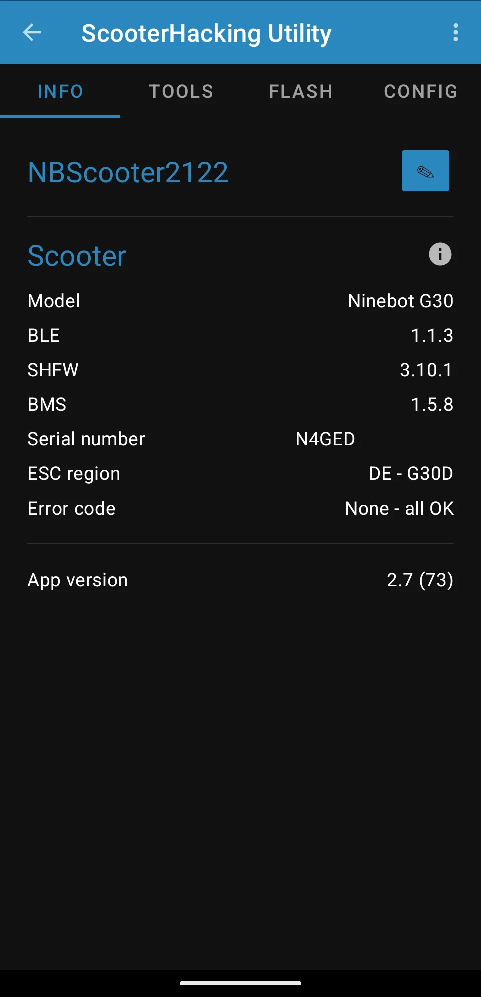

Du hast in der SHU, nachdem umstellen auf DPC, die Möglichkeit dir für die einzelnen Modis, Eco, D, S und Brake kurven zu erstellen. Die kannst du dir unter vorgegebenen Parametern erstellen lassen indem du die niedrigste und höchste A eingibst oder du erstellst die Kurve selber, würde ich empfehlen dann weißt du auch was du getan hast.
Nun kannst du die 3 Fahrmodis in 4 Stufen in den A steigern, wobei jeder dieser Stufen für ein Viertel des gashebels stehen.
Sagen wir du wählst die Werte
2000, 6000, 18000, 30000
Drückst du nun den hebel nur zu 15% herunter bekommt der Motor lockere 2A und hat eine schön sachte Beschleunigung.
Bei 78% gehen da die max eingestellten 30A rein, da drückt er natürlich kräftig.

Vieviel Ampere fährst du denn? Mit 48 Volt reichen 22 bis 25 Amp.
DPC auf automatische Kurve, uns dann 3 bis 4 Strich vor quadratisch.
Komme mit Gen 1 auf 39, du mit Gen 2 solltest Anfang 40 erreichen
