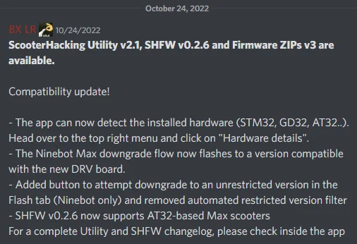

Kann SHFW die neuen Controller jetzt flashen, mit dem neuen Release v0.2.6? Ich sehe, dass es sagt, dass es jetzt AT32-basierte Max Scooters unterstützt, aber es ist schon eine Weile her, seit ich das letzte Mal reingeschaut habe und ich habe vergessen, ob der neue Controller so heißt oder nicht lol
The app can now detect the installed hardware.
Head over to the top right menu and click on "Hardware details"
Die App kann nun die installierte Hardware erkennen.
Gehen Sie zum oberen rechten Menü und klicken Sie auf „Hardwaredetails“.
Ja hat bei mir einwandfrei funktioniert.
