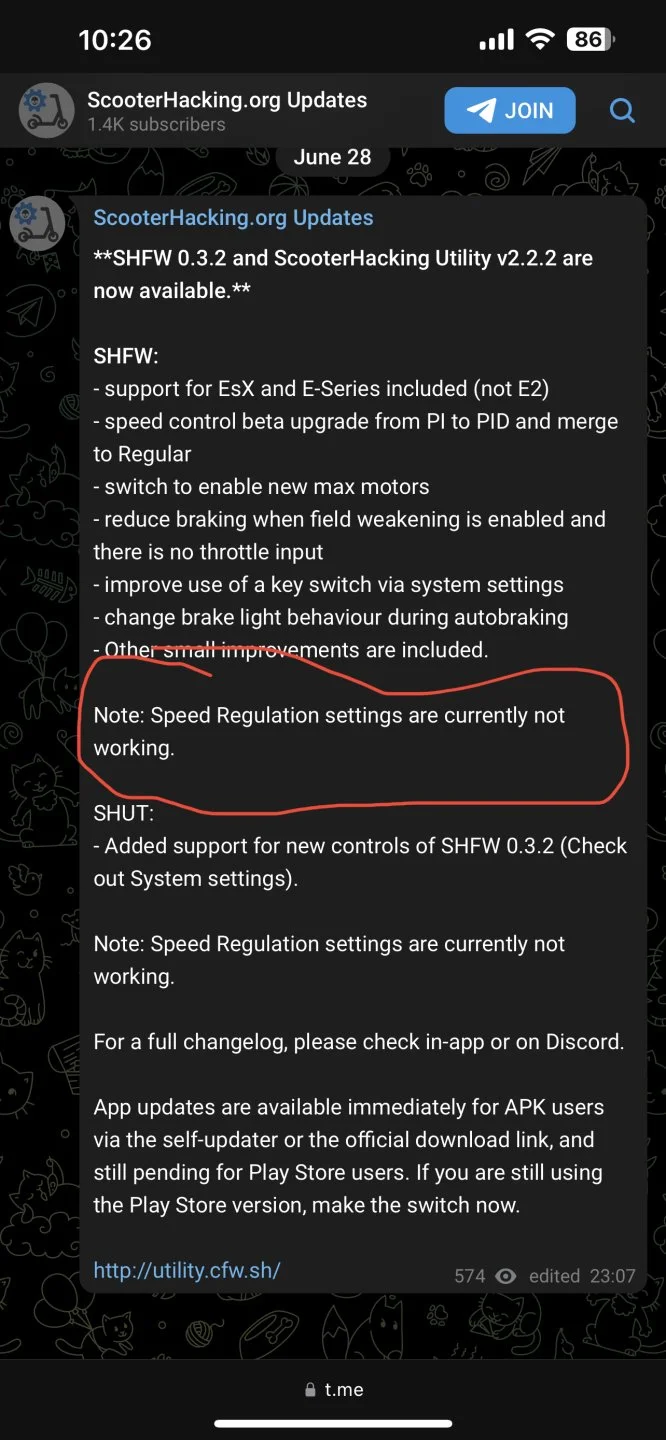

Habe heute die neuste SHFW installiert, leider. In dieser Version funktioniert der Tempomat überhaupt nicht mehr. Egal wann der Tempomat eingeschaltet wird, der Scooter pendelt zwischen 19/20 kmh und das zudem wieder ruckelig. Jegliche minimalste Berührung des "Gaspaddel" beschleunigt maximal, obwohl kleine Bewegung den Tempomat um 1kmh verringern soll.
Die vorhergehende SpeedControlBeta war so gut, ich will diese zurück 😭😭😭😭
Für mich ist diese Version unbrauchbar, kommt man auf die vorherige Version zurück?
