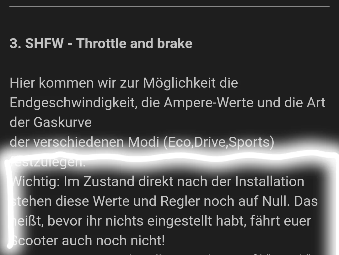

Wenn du die Profile deiner Meinung nach richtig eingestellt hast, dann zeig doch mal Screenshots bitte. Ansonsten lehrt uns die Erfahrung, dass es eben genau daran liegt - Kurven nicht eingestellt! Deswegen steht es auch explizit in der Anleitung drin.
Ich habe tatsächlich - wie eure Erfahrung zeigt - einen Fehler gemacht (Asche auf mein Haupt am Ostermontag!) und vergessen, bei Autobrake einen Wert zu setzen. Notabene: Mich haben die Rufezeichen von Rodcruiser gestört. Ich bin ein erwachsener Mensch, den man auf einen Fehler hinweisen kann ohne gefühlt nach jedem 2. Wort ein Rufezeichen zu setzen.
Jetzt läuft jedenfalls der Roller. Im Speed-Modus bremst er aber relativ stark ab, wenn man vom Gas geht. Könnt ihr mir dafür auch noch eine Lösung anbieten? Wie kann man das umstellen....Danke und lieben Gruß
Nennt sich "Autobrake", kann man in SHU abstellen. Finde ich persönlich auch überflüssig und Energieverschwendung.
