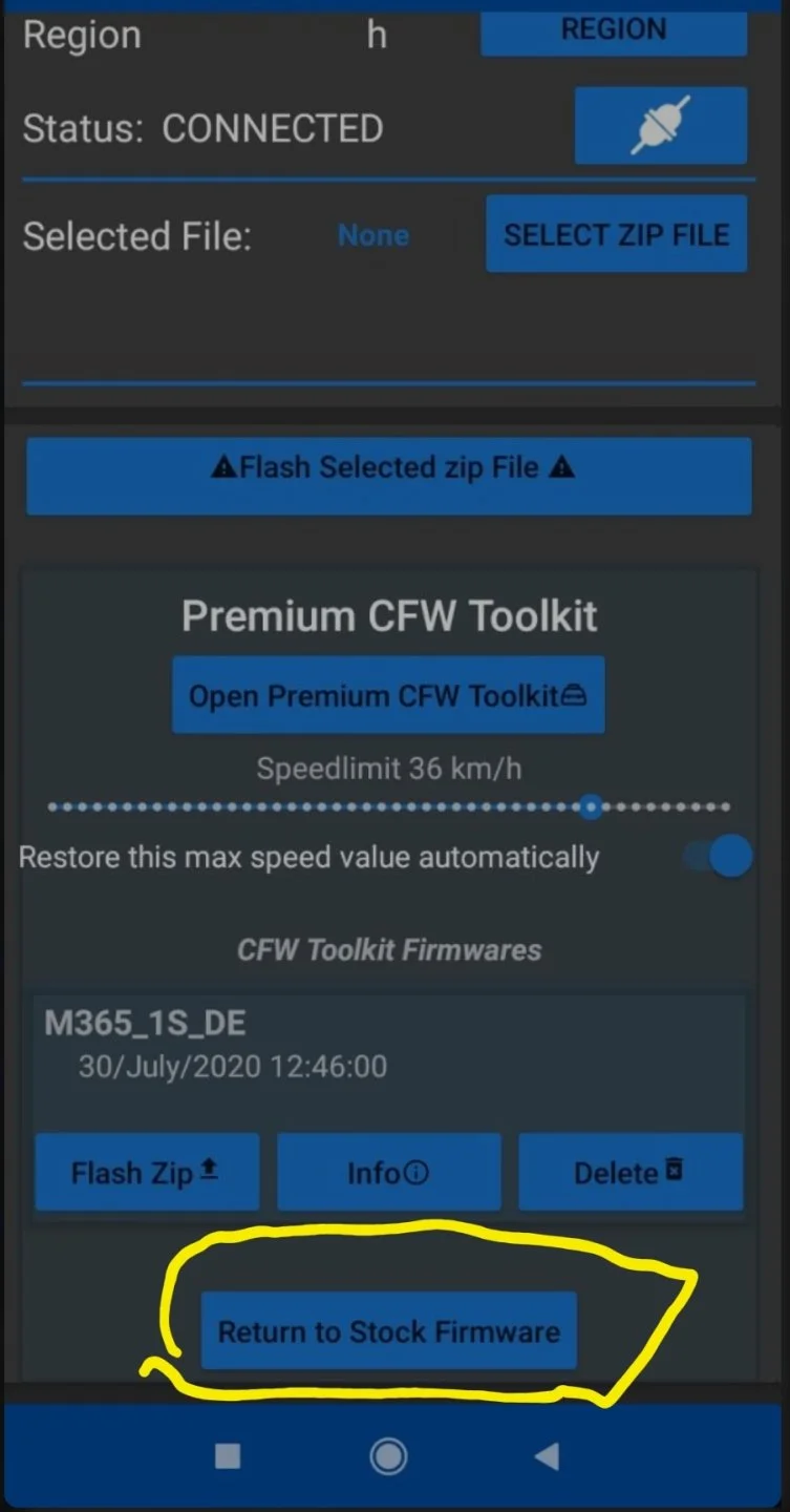

** Bezahlsoftware ** 🤮, warum nicht gleich diese Info? Lässt keinen anderen Flasher zu, mußt in der App erst auf "Return to stock", dann sollte SHU auch funktionieren
  • Lachend
Reaktionen: 3rzengel
** Bezahlsoftware ** 🤮, warum nicht gleich diese Info? Lässt keinen anderen Flasher zu, mußt in der App erst auf "Return to stock", dann sollte SHU auch funktionieren Anhang anzeigen 59508
Wenn ich nur die Version hätte wo dieser Button noch da ist. Früher war der Mist noch pa € und ging alles. Jetzt geht da nicht mal Premium und ein Nachfolger will da 30€...keine Ahnung was man da machen kann...
Nachfolger gibt's nicht. Ist normalerweise an den Google Account gekoppelt, ich kann die App nach drei Jahren noch installieren (dazwischen liegen auch zwei neue Handys) und habe noch/wieder Premium (damals leider auch gekauft).
Ansonsten bleibt dir nur der Reflasher und St-Link, um den Controller zurück zu setzen.
