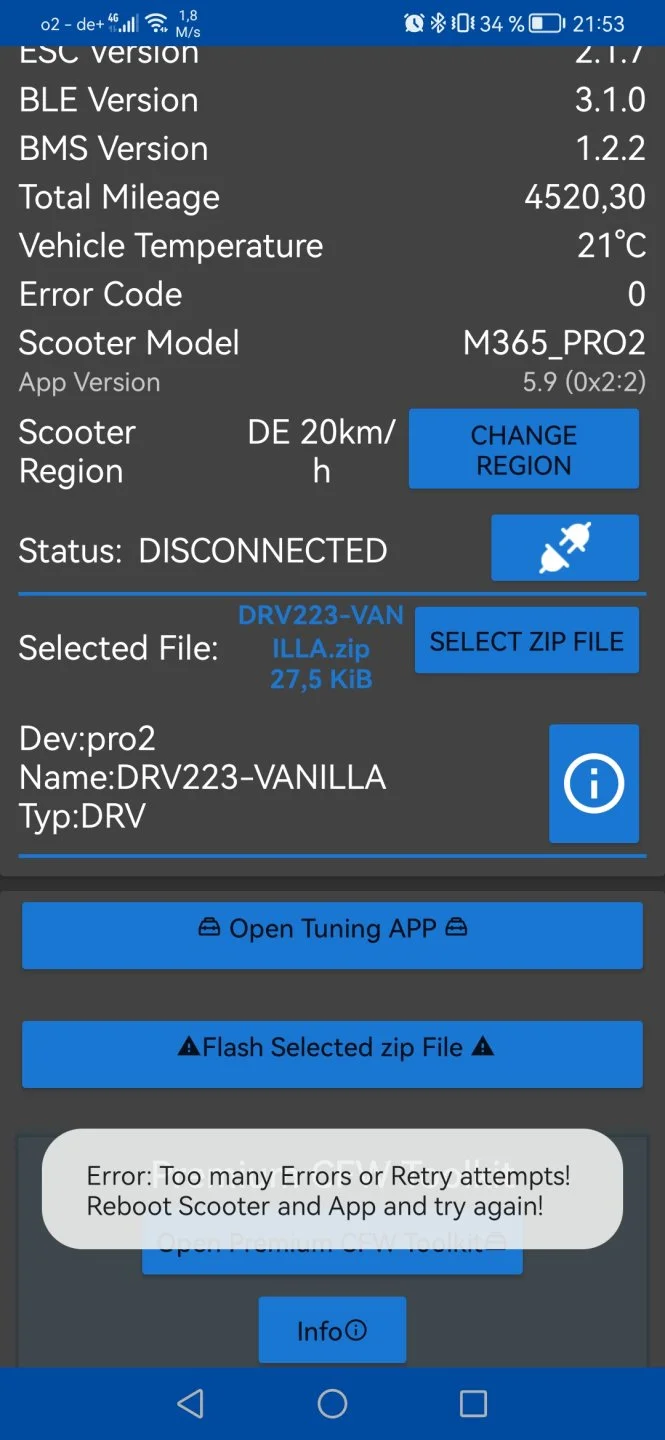

Wie ich jetzt gelesen habe muss man einmal eine Firmware geflasht haben dann erscheint der Button wieder. Kann man von ScooterHacking DRV223-VANILLA.zip für den Xiamoi Pro 2 alten auch dort flashen?
Bevor ich was falsch mache
Auf der Seite hab ich auf Pro 2 geklickt und die Datei runter geladen. Soweit richtig?
Reaktionen: Olli_69
Wie muss ich jetzt denn bei mir vorgehen? Will nichts falsch machen 😅
Also bei mir sollte man
BLE und BMS checken und ggf höher flashen und auch DRV hochflashen weil zu alt. Dann vielleicht nochmal auf Vanilla und dann wieder SHU.
Kann gerne ein anderer was besseres vorschlagen...
Kann ich das trotz der Meldung unbedenklich flashen?
