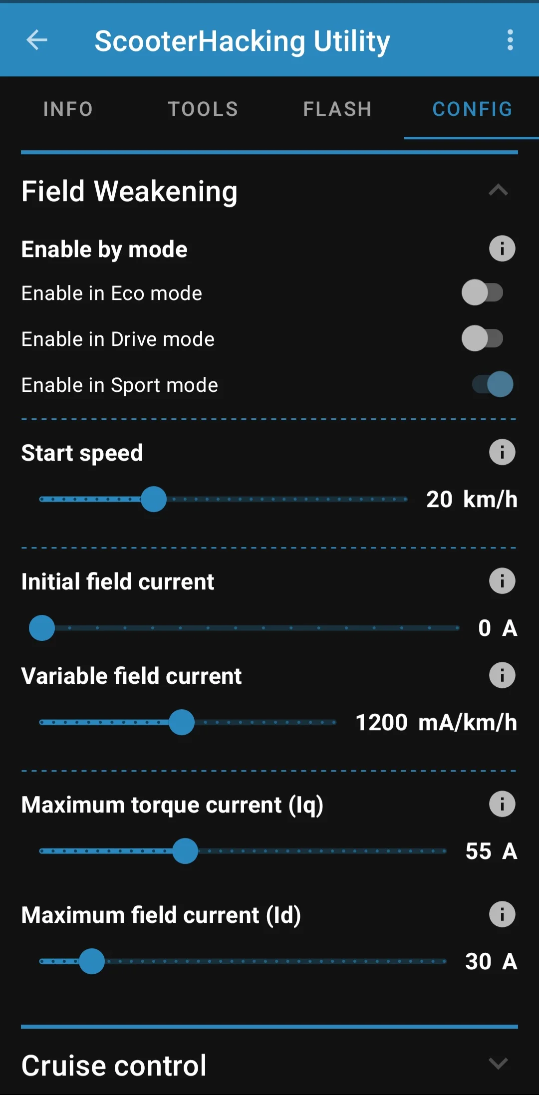

ich hatte vor kurzem mit meinem neuen G30 II (ja, ein anderes Modell) ein sehr ähnliches Problem: Die Stock-FW war deutlich performanter als die SHFW. Erst als Field-Weakening ins Spiel kam, änderte sich das etwas; ich erreiche jetzt eine deutlich höhere Geschwindigkeit (über 30km/h), und auch die Beschleunigung ist besser. Am Berg jedoch gibt es kaum einen Unterschied zur Stock.
Schalte doch zum Test die Overmodulation aus, und FW ein. Anbei meine Werte (Initial habe ich auf Null, weil ich so ein sanfteres Beschleunigen habe, sonst gibt es immer einen kleinen Ruck bei 20/21km/h.

Initial Field Current 0?🤣
Nur zur Info, ich teste diese beiden Geräte mit maximaler Zuladung und habe diese Probleme nicht.Screenshot_20241126_181635_ScooterHacking Utility.webp
In einem Field Weakening Profil verwendet man hingegen den DPC-Mode ohne Speedlimit.

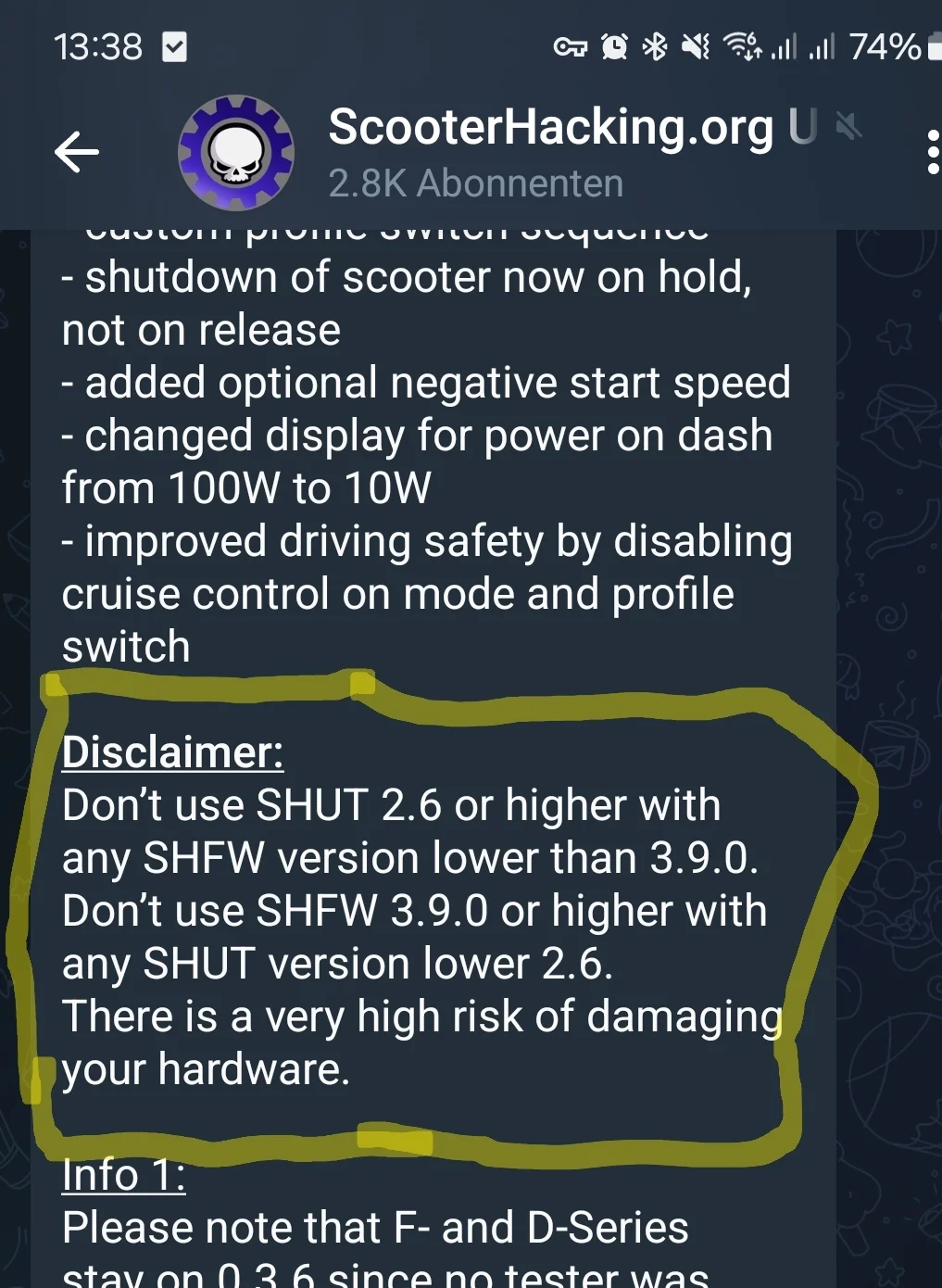

Das hier hast du aber beachtet? Nur SHFW updaten ohne auch die App auf den neuesten Stand zu bringen, funktioniert nicht :
Ja, das hatte ich beachtet, SHU (2.6.1) u. SHFW (Regular-Base187-v3.9.1) hatte ich beides aktualisiert.
Das ist nicht möglich, da zahlreiche Parameter und auch field weakening dazu gekommen sind.
Ich glaube, ich hatte mich etwas ungünstig ausgedrückt:
Ich meinte damit, dass die Einstellungen u. Parameter, die es auch schon mit der alten SHFW (Regular-Base173-v0.3.6) gab, nach dem Update auf die Regular-Base187-v3.9.1 wieder genau gleich eingestellt sind - manche Parameter davon waren noch gespeichert, andere hatte ich korrigiert.
Nein, direkt nicht. Du musst deine Einstellungen resetten und nochmal komplett neu anfangen. Bitte auch die Einstellungen zum Gashebel/Hallsensor beachten:
Okay, danke für die Hinweise!
Ich werde alles resetten und komplett neu einrichten, die Einstellungen zum Gashebel/Hallsensor schaue ich mir an.
Sollte es dann doch noch Fragen oder Probleme geben, dann werde ich mich nochmal melden! :)
Reaktionen: Olli_69
