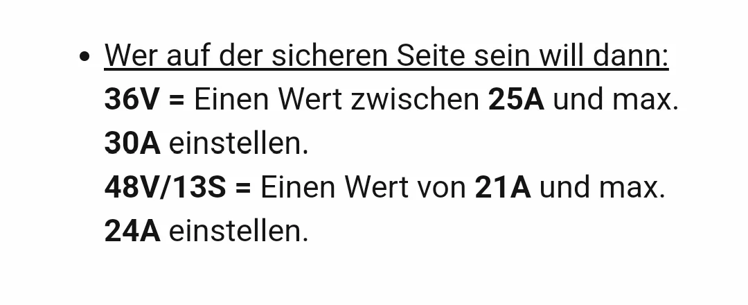

Das hab ich schon gesehen, aber woher weiß ich an welchen Wert ich mich orientieren soll 😅
Es gibt ja 36V und 48V/13S

Power Limit wird empfohlen 25A - 30A kann ich da auch weniger machen? Oder sollte ich mich wirklich an diesen Werten orientieren.
Und wie sollte ich am besten Current Smoothness einstellen? Einfach alles auf 1A.
Natürlich kannst du auch weniger machen, kommst dann halt keinen steilen Berg hoch.
Am besten mit der verbunden SHU auf den Scooter stehen und schauen was passiert, wenn du die Werte verstellst.
Für den Sportmodus würde ich mal 25 A zum Testeinstieg empfehlen.
