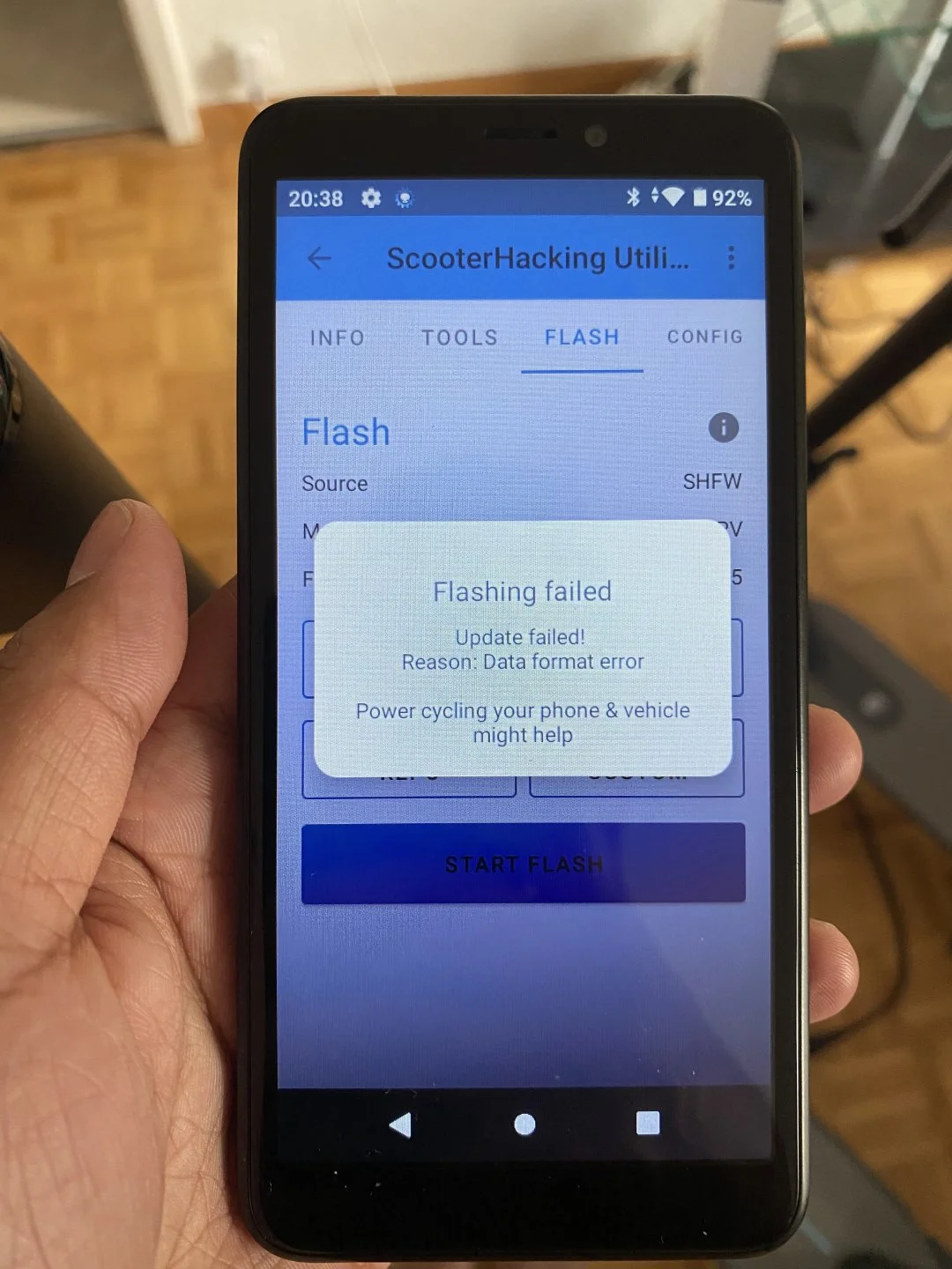

Wiso bekomme ich immer diese meldung über wen ich probiere zu flashen? Mit neustart habe ich alles schon ausprobiert (handy und g30d2).

@ Niti Niti
Die Standorterkennung ist auch eingeschaltet?
Das Smartphone sollte Internet über WLAN oder Mobile Daten aktiv haben.
Gegebenenfalls die Installationsdatei SHFW apk noch mal neu laden und installieren.
Android Version ist mindestens Android 6.
