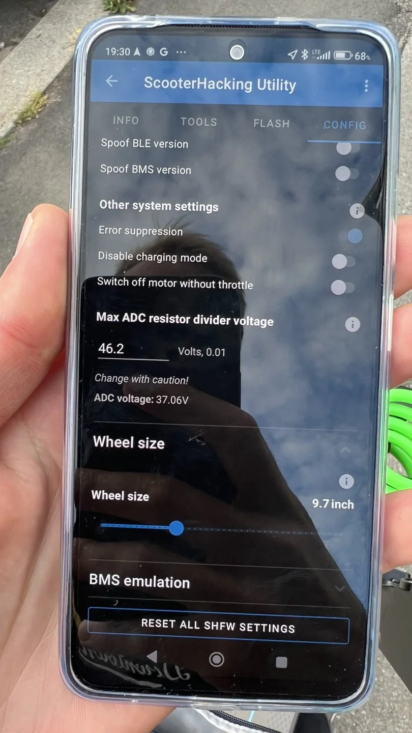

Hallo,kurze Frage:
SHFW Software drauf. Will nur Reale 22 KM/h fahren. Laut GPS Messung via Google Maps 22 KM/h und Dashboard zeigt 22/23 Kmh an.
Daten: Sport 27A 500 Smoothness
Drive: 16A 500 Smoothness
ECO: 10A 1200 Smoothness
BRAKE: Habe ich auf 35A gestellt ??
Meine Fragen:
1. Reichen 35A Bremseinstellung oder muss noch höher?
2. Rad Zollgrösse hab ich auf 9,7 Zoll gestellt anstatt 10.
Sind die Einstellungen zu 1 und 2 richtig?

Anhang anzeigen 18100Anhang anzeigen 18101Anhang anzeigen 18102
Genau. Hsb mal auch mit 18 Kmh eingestellt. Dort ruckelt es dann auch. Bei 15 Kmh wiederum nicht
Bei der Bremse macht es Sinn höher im ersten Quadrat einzusteigen, ich z.b. bin da schon bei 18 A und gehe ca in 8A Schritten bis 45 A in der Spitze hoch.
Das ist jeden seine eigenes empfinden wie die Bremse greifen soll und Geschmackssache, würde aber 45 A nicht überschreiten.
Kannst im Sport auch bei 25A bleiben, schonst du die Stecker und sparst Akku.
Wieso du im ECO die Smoothness so hoch hast erschließt mir nicht 🤣
Ich würde auf Sport 22 KmH mit Smoothness 1000/1300 und 25 A fahren.
Zum wheel size kann ich nix zu sagen :)
Grüsse ✌🏻
Grüsse ✌🏻

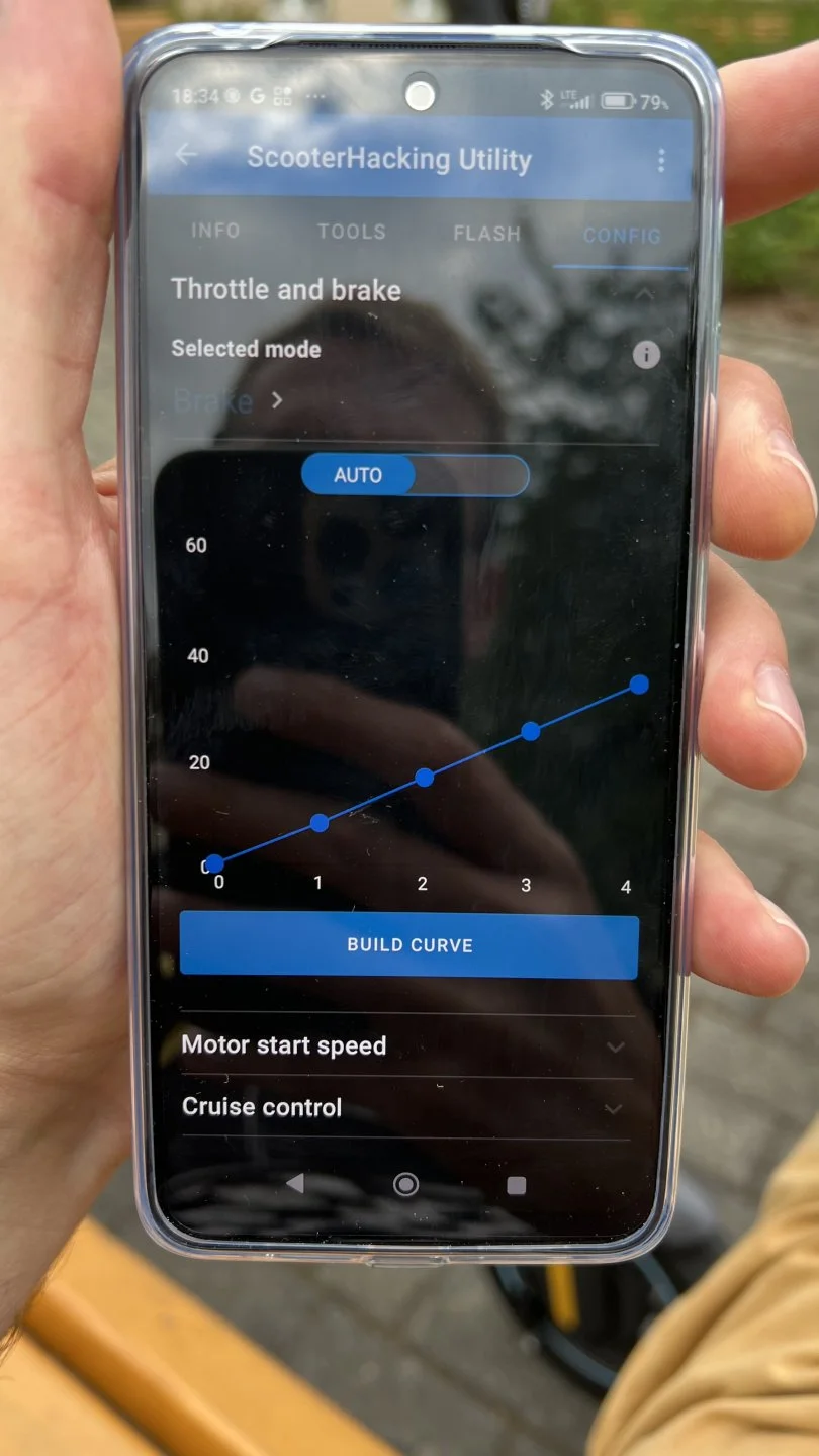

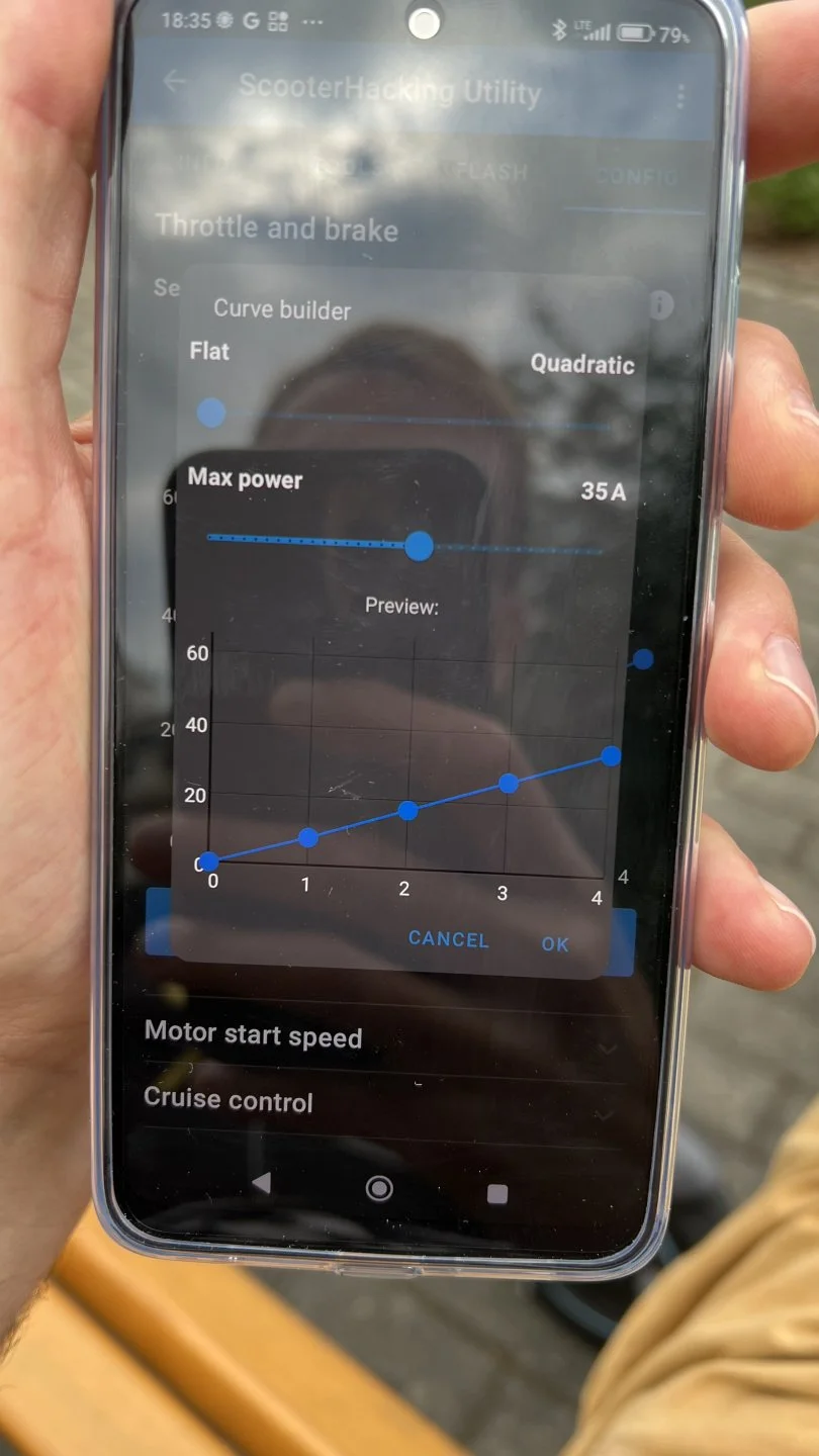

Ich empfehle dir die Gaskurve selbst zu erstellen, da kannst du dann selbst entscheiden wie das Gas ansprechen soll.
Hab dir Mal aktuelle Screenshot von der Gaskurve im DPC Mode und der Bremse angehängt.
Ich fahre im DPC Mode mit max 25 A, bin zufrieden mit dem Ansprechverhalten.
Grüsse ✌🏻
