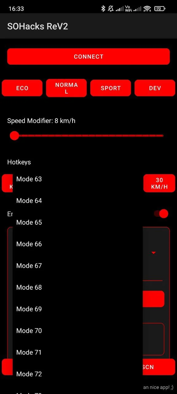

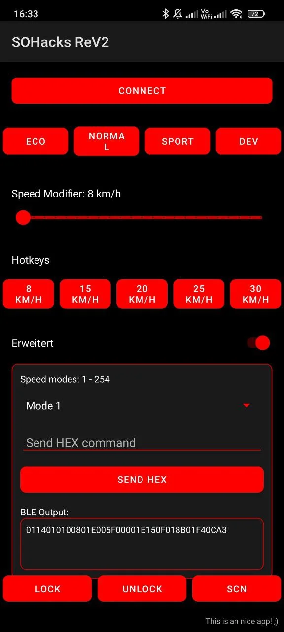

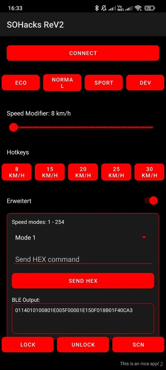

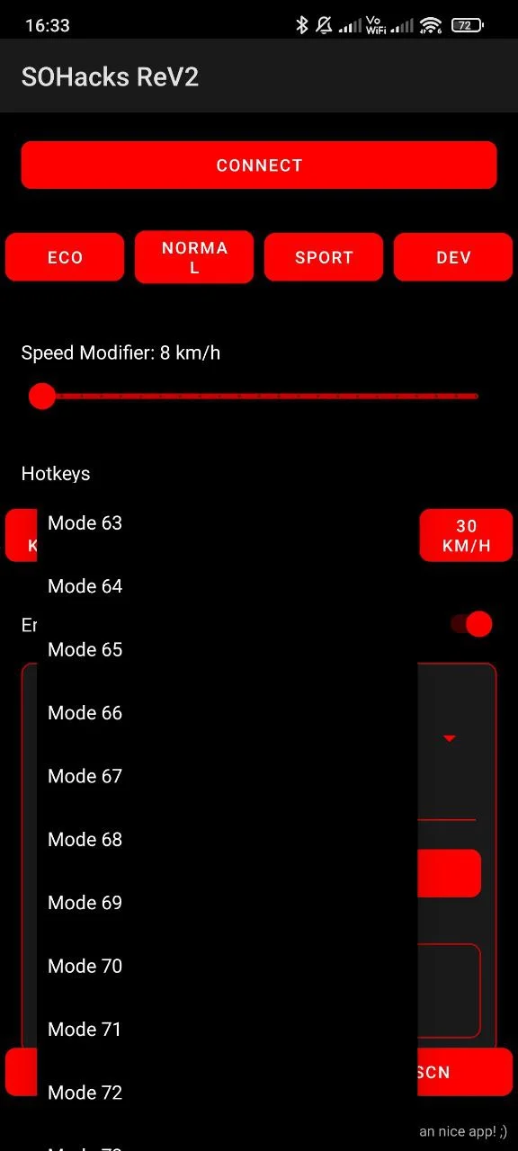

Und zwar könnt ihr jetzt anstatt nur der Standard-Modi wie Eco, Normal, Sport, Dev alle Modi verwenden, die es in der Firmware gibt. Das sind insgesamt 254 Stück Ich habe nicht alle getestet, aber ein paar interessante sind dabei zum Beispiel Eco+ oder welche, die sogar noch etwas stärker sind als der Sport-Modus.
Download bei: #32
Außerdem habe ich noch einen rudimentären BLE Hex Sender eingebaut.
Ja sehr Geil die neue Version aber 1 Sache muss ich bemängeln bei meinen Google Pixel 9a geht´s ein wenig drüber mit dem Bild und man kann ja leider nicht runter scrollen und scheint auch keine dynamische Auflösung Skalierung zu geben,
ich häng ma ein Bild mit an und zeig es einfach mal :D
