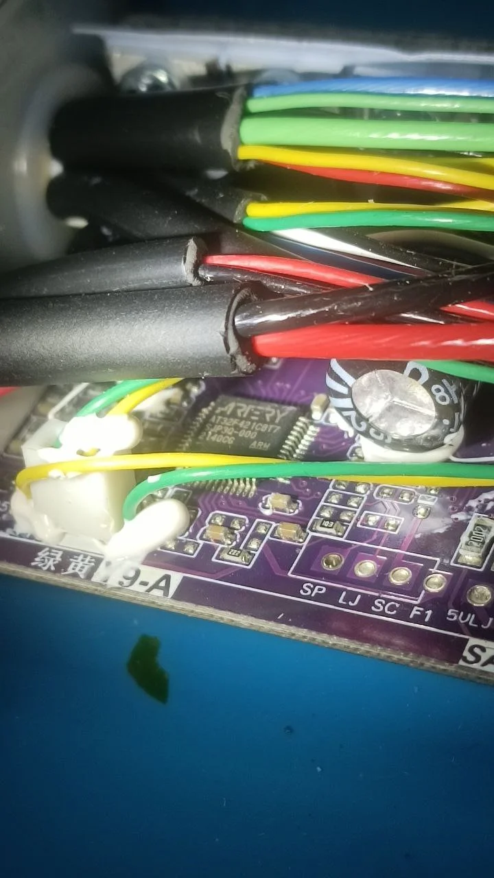

Sobald ich mehr Zeit habe, schaue ich mir den SO4 Gen2 Controller genauer an.
Mit den BLE Codes stößt man leider schnell an Grenzen. Das Problem dabei ist, dass eine einzelne App vermutlich nicht ausreichen wird. Ich schätze, man müsste den Chip manuell neu flashen, außer ich finde doch noch eine Service-BLE-Schnittstelle.
