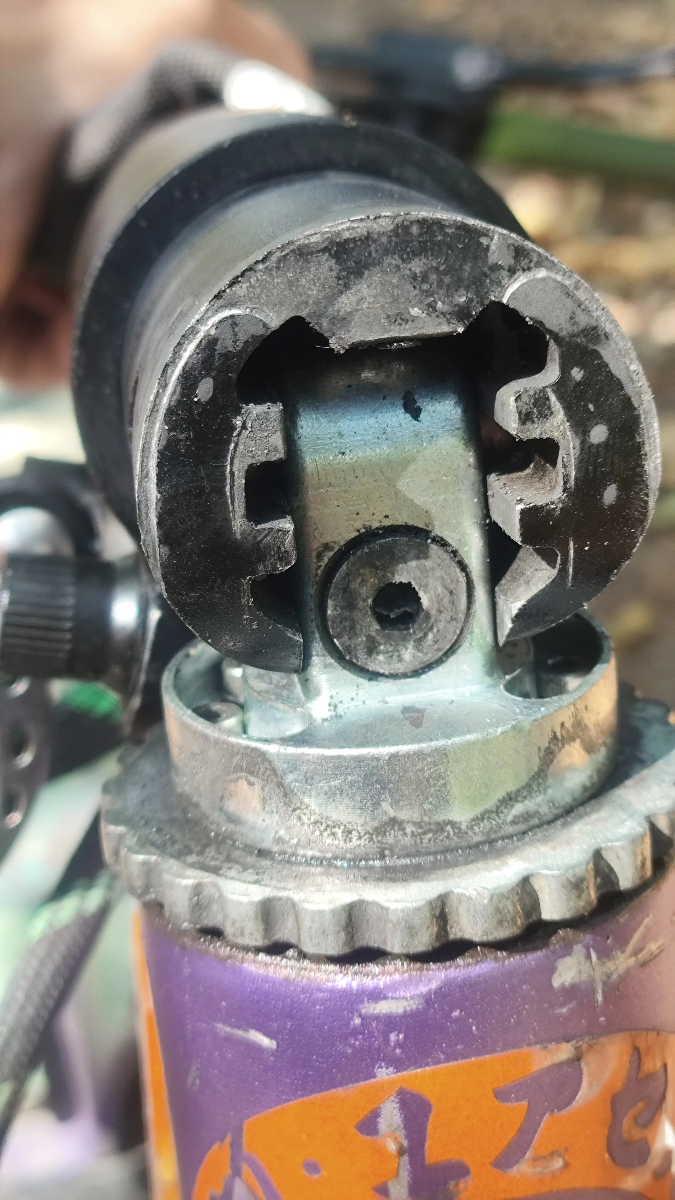

Letzten Endes hatte auch die Knete nach einigen Wochen aufgegeben und nachdem die Schraube (12.9) in der nächsten Welle wieder gerissen war, habe ich nun seit einigen Monaten schon M6 (8.8) statt M5 (Orginal 10.9) drin und es scheint stabil zu bleiben. Auch der Abrieb hat sich seitdem stark reduziert (die silberne Welle war sonst immer nach kurzer Zeit voll mit "schwarzen Staub"). Bild ist von heute, dran gefummelt zuletzt März/April

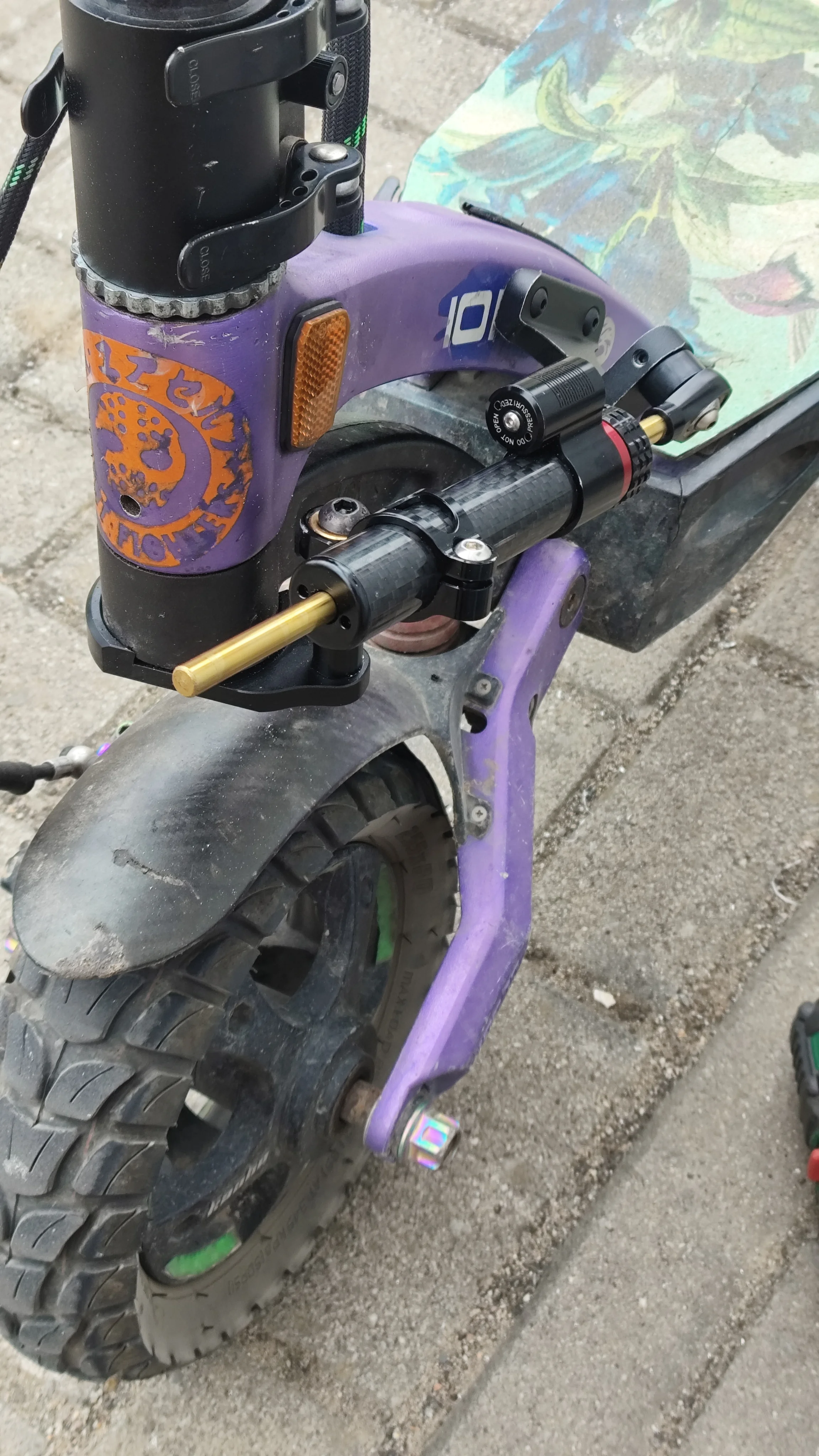

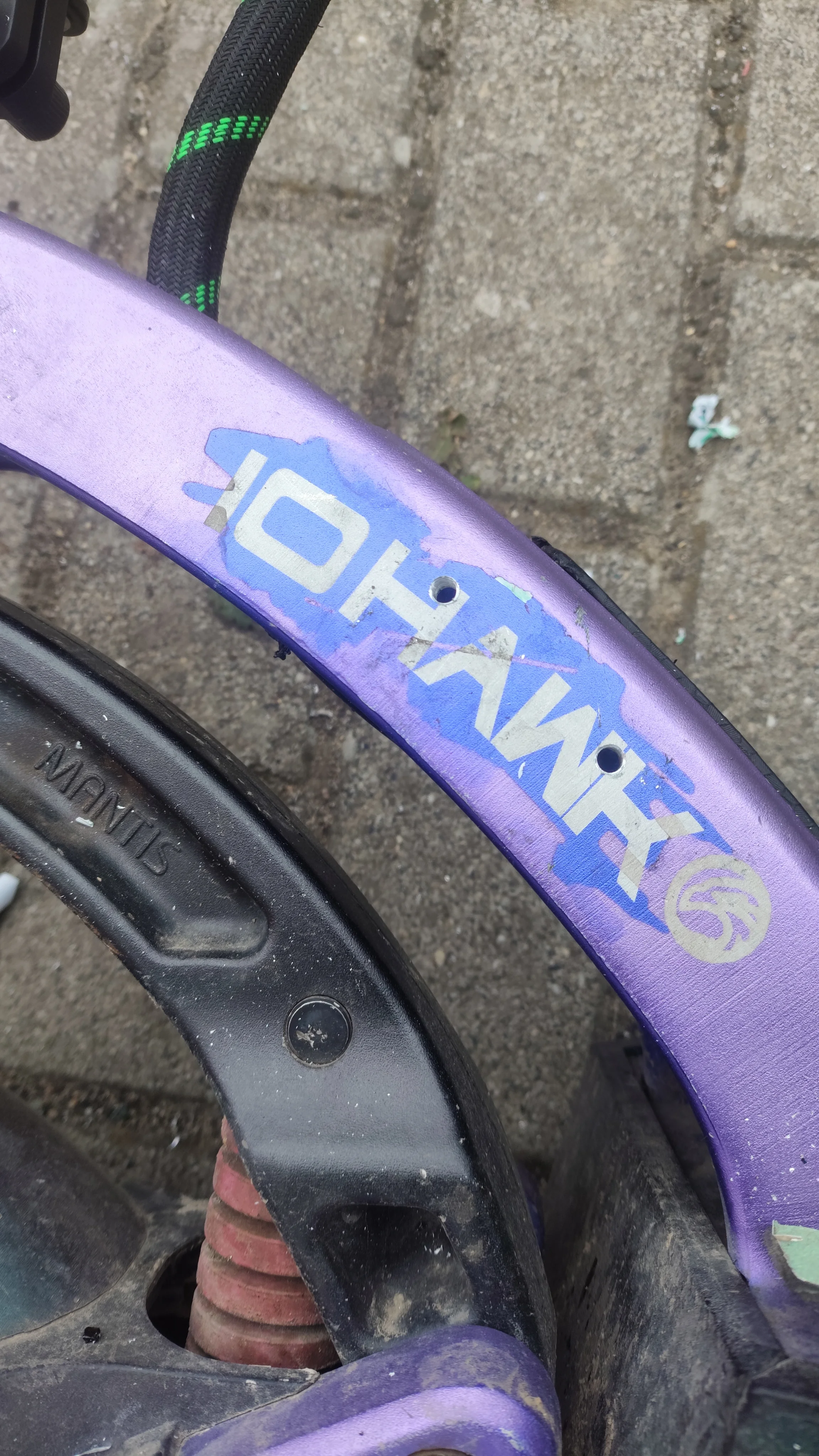

Am Wochenende noch ein Lenkungsdämpfer verbaut. Vordere stück ist Kaabo Orginal, hintere Teil von Teverun, weil ich keine Lust hatte, auf die Kaabo Anklemm-Lösung, zwischen dem Rahmen. Hätte auch nicht funktioniert, da dort der 3D gedruckte Spritztschutz sitzt 🤷‍♂️
Jetzt ist die Frage, wie es mit dem Legend weitergeht... Hab n Vesc verbaut (makerbase 84100hp), hab n Motor (17*4 60H) bei Lonnyo machen lassen und n 16s6p Akku gebaut (deshalb auch der Lenkungsdämpfer, ab 65kmh wirds unstabil vorne) aber eigentlich liebäugel ich mit dem Teverun Fighter Mini eKFV
Doch der würde mich halt auch nicht schneller von A nach B bringen und hab Anfang des Jahres erst n g30 gekauft und wollte aus dem Dualmotor machen, wenn der Lonnyo Motor im Legend wäre (Speedfork und so sind auch schon seit Monaten im Schrank vergraben) 🤷‍♂️🤷‍♂️🤷‍♂️
Außerdem auch schön zu sehen, wie die Farbe am Legend ausgeblichen ist
