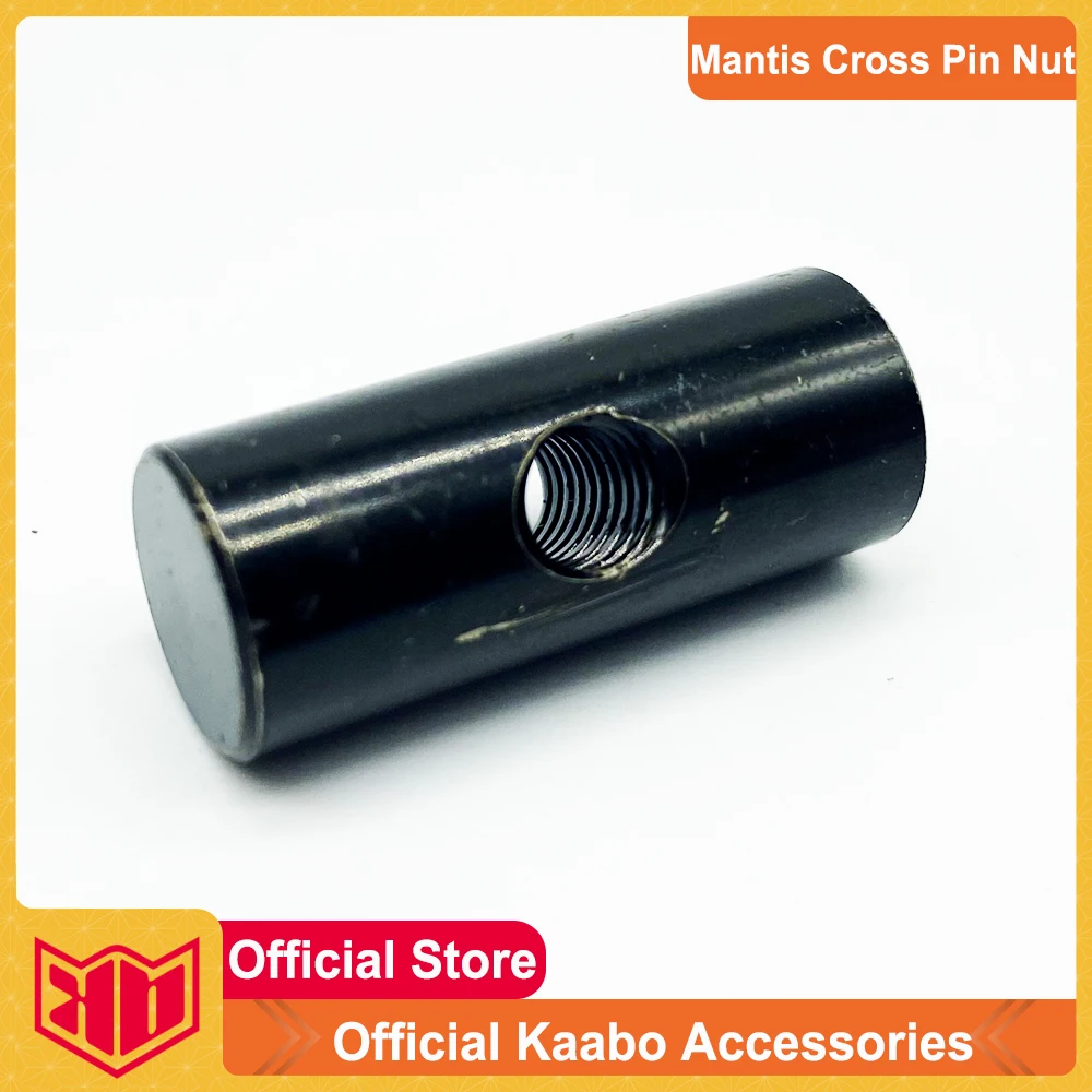

Ca. bei Km-Stand 10'000:
Wie krieg ich den jetzt raus? 😅
Edelstahl M10x80 ist Stand der Wissenschaft?
Scharnier und Drehkopfdingsda müssen übrigens nicht zwangsweise durchgenudelt sein.
Trotzdem meine ich, dass da jetzt überall Spiel entstanden ist. So etwa 2° in der Lenkung und 0.1mm zwischen den Rohren. Dabei hatte ich ja schon den Stift auf 4.2mm erweitert, wie ich mich zu erinnern glaube. War mal spielfrei und musste mit dem Jesusbolzen reingezogen werden.
Die Federung mit den Hülsen ist auch überfällig, aktuell behelfe ich mir mit 3D-gedruckten Zwischenscheiben damit das Rad hinten nicht so in den Kurven rumwobbelt. Die Federung ist gerade aber so himmlisch weich! 30 im Schotter ging zuvor jedenfalls nicht einfach so. Die Weihnachts-Generalüberholung rückt mir auf die Pelle.
Ist gehärteter Stahl.. ansonsten ist m10x80 korrekt und mit Edelstahl ist der Bolzen bei mir nie gebrochen.
Raus bekommen wirst du es wohl nur mit einem Standbohrer, oder wenn du ein kleines T auf die abgebrochene Stelle schweißen kannst.
Ansonsten kostet die Welle alleine (ich glaube) 12€ bei IO Murks.. also günstiger wirst du die nirgends bekommen
Reaktionen: Growler
Das Verbindungsstück würde ich auch bei IO Hawk neu kaufen, die Schraube im Handel oder bei ebay - Qialität 8.8 oder besser 10.9 würdich aber nehmen.
