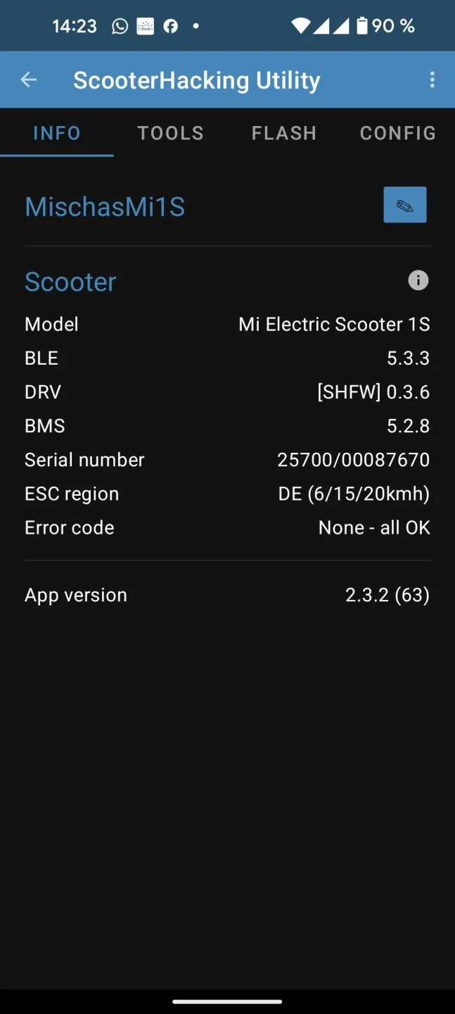

Du meinst 236, meiner ist der pro2
Dann lies dich mal hier ein: Link
Change Region auf DE stellen.
Und dann installier mal die DVR304 Vanilla, die ist deutlich besser, damit kommt der Roller auch den Berg hoch.
Ok, eingelesen habe ich mich jetzt. Offensichtlich kann man also die Originalfirmware irgendwo aus dem Internet runterladen.
Allerdings war meine Frage ja, ob man die Firmware auch direkt aus dem Roller laden kann, um genau zu wissen, was die aktuellen Einstellungen sind, um diese dann im Rahmen der elaubten Toleranzen zu modifizieren.
Die FW direkt aus dem Roller laden geht nicht.
