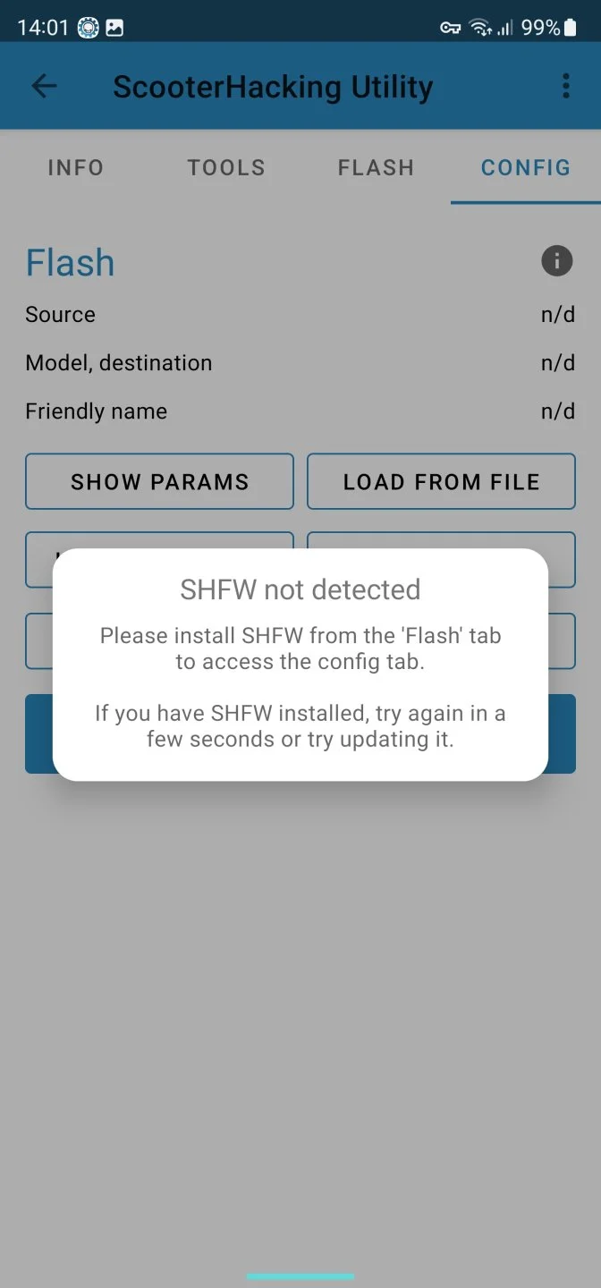

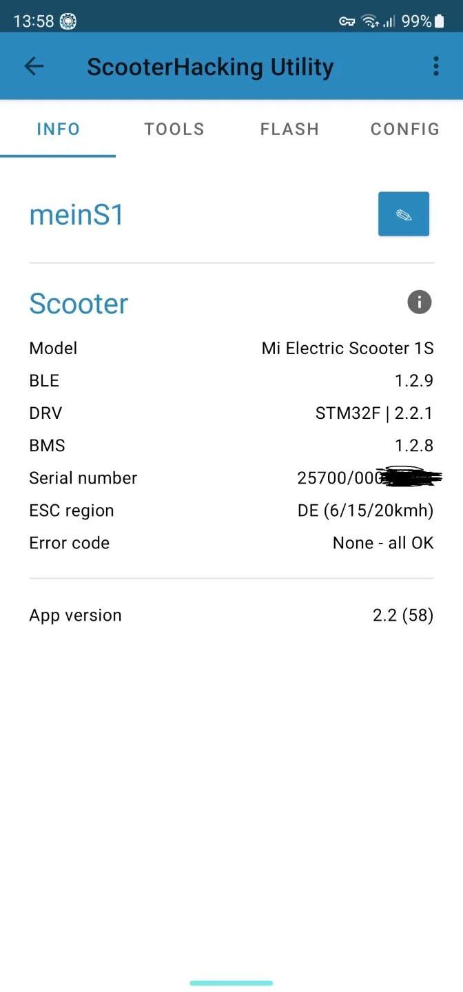

So, ganz euphorisch heute an den Scooter um das Erlernte anzuwenden.
Alles Files sauber auch offline am Telefon im normalen Speicher (nicht auf SD).
Dann am Roller erstmal SHU verbunden, hat gut geklappt. Dann das BLE aus dem Repo auf die aktuelle Version (siehe Screenshot) geflashed, das hat geklappt.

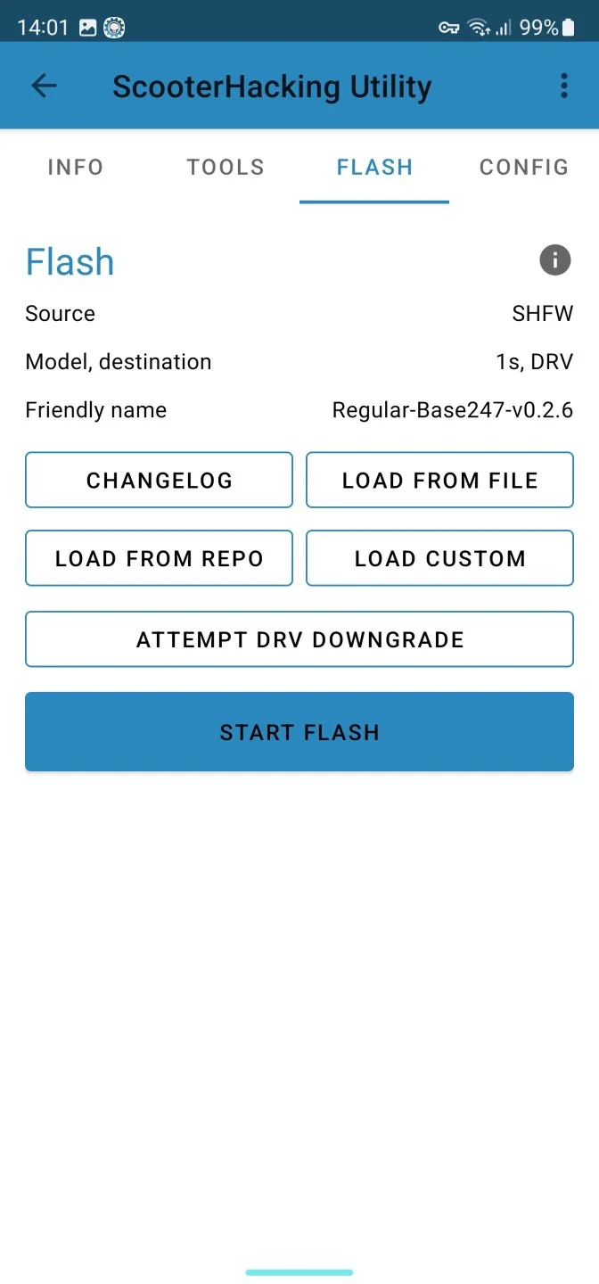

Dann dem Hinweis gefolgt, der erscheint wenn man auf Config klickt und die SHFW installiert (siehe Screenshot). Das hat auch geklappt.
Dann habe ich ein paar Settings über Config eingestellt, das ging.

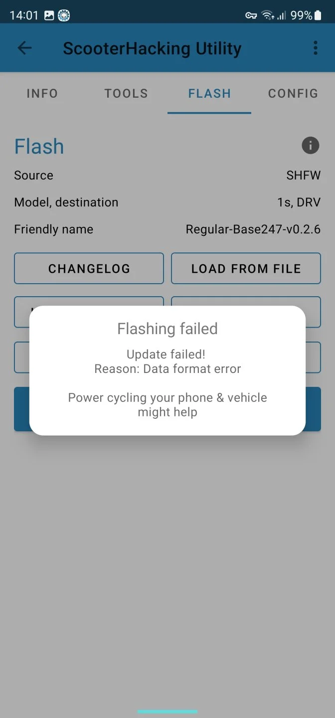

Dann wollte ich erst das BMS auf die 1.4.1 bringen (auch aus dem Repo), da ist er mir abgebrochen (siehe Screenshot), warum kann ich nicht nachvollziehen.
Also Roller neu gestartet, Handy neu gestartet und wieder der gleiche Fehler.
Dann versucht, per Hand eine Offline Variante von der BMS 1.4.1 zu flashen, ging auch net.
Dann mal per downg versucht, ging auch nicht, da macht er 11%, bleibt hängen, piepst einige Male und bricht dann ab.
Dann per SHU mal versucht eine DRV (original 304) offline zu Flaschen, brach auch ab.
Auch die SHFW Originaldatei mag er nicht mehr flashen...
Was hab ich denn da verbockt???

Erst mal unten losschrauben und den Akku vom Controller trennen, dann den Einschaltknopf drücken (Entladen), dann ca. 30 Sek. warten und Akku wieder anstecken. Dann gucken, was er macht.
Reaktionen: puschel_1
Oooookay, da muss ich mir mal ein Video zu Gemüte führen - danke für den Tipp! Da greife ich morgen an 👍🏻
Was sollte er denn dann tun? Ist da noch mal ein Flashen den BMS nötig, wenn er dabei abgebrochen ist?
Schwierig zu sagen, eigentlich lässt sich ein Flash bis mind. 90% noch ohne Folgen abbrechen (zumindest bei DRV). Einfach morgen mal schauen, waser überhaupt macht und dann die fw-Stände nochmal kontrollieren, dann sehen wir weiter.
