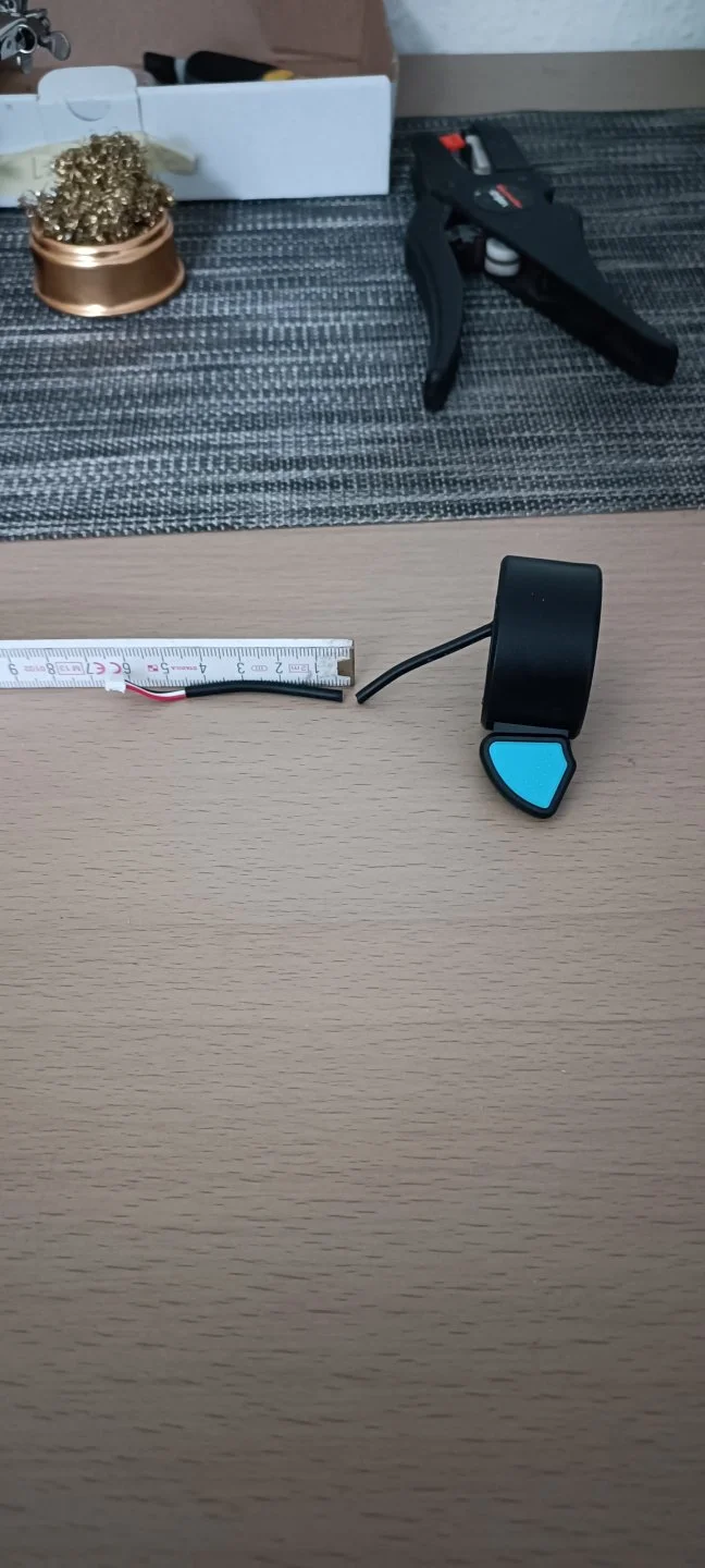

Schneidet vom alten Daumengas das Kabel ca 5 cm oder mehr ab. Achtet darauf nicht zuviel abzuschneiden, falls Ihr das Daumengas später wieder verwendet wollt, um den Stecker dran zu löten.

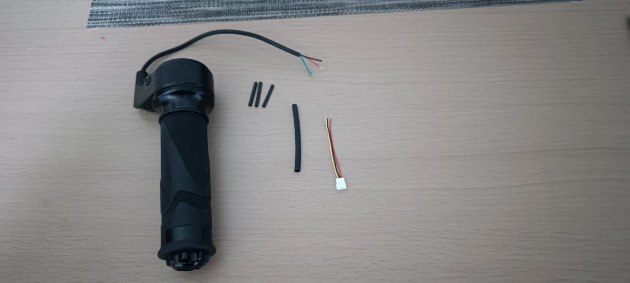

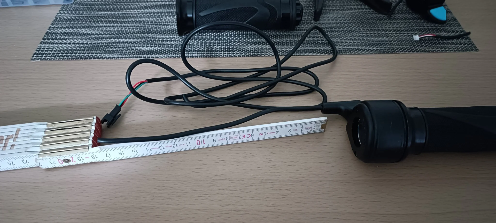

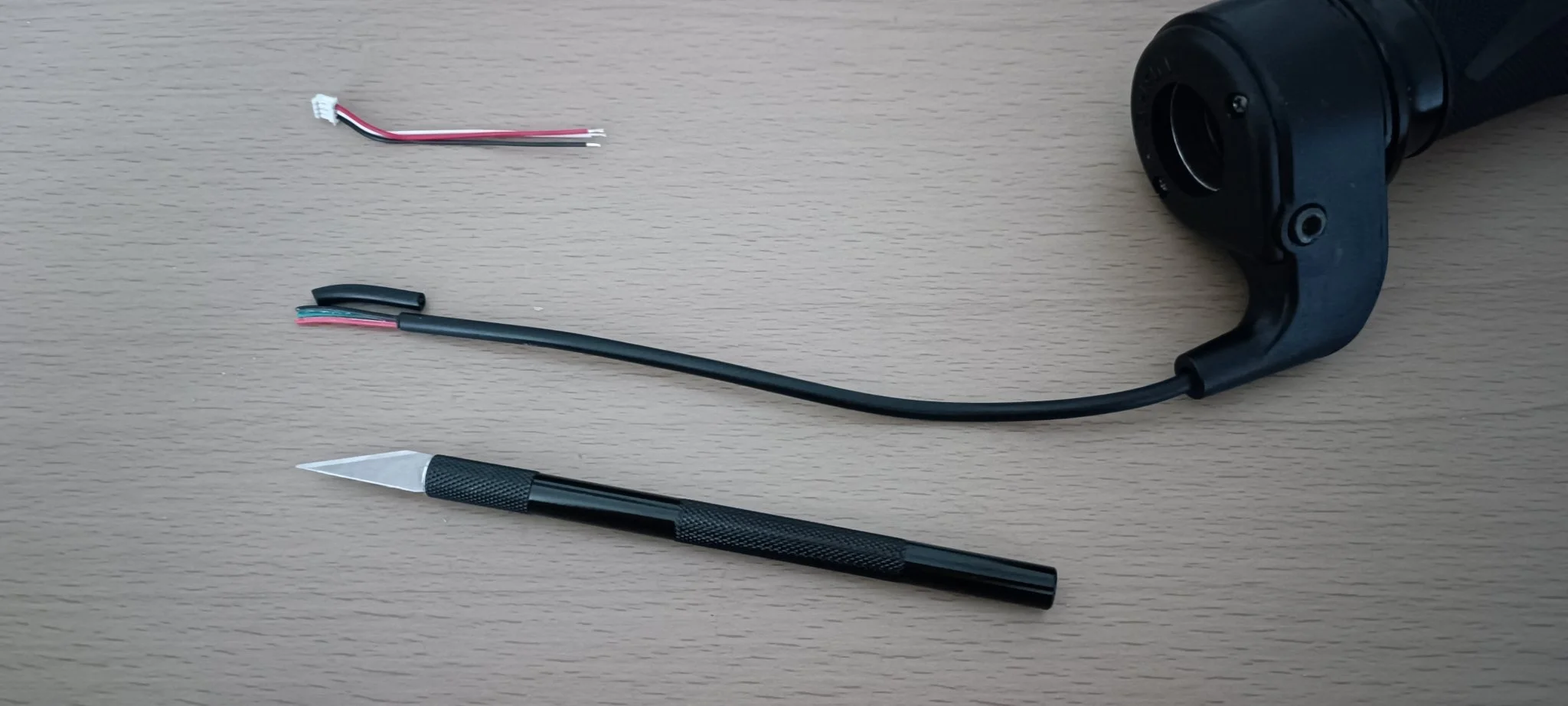

Haltet den Drehgasgriff an euren Lenker und schaut nach wieviel Kabel ihr abschneiden müsst. Schneidet jetzt am Drehgasgrif das Kabel ab.
Isoliert das Kabel am Drehgasgriff ab. Benutzt dazu ein Skapell oder Messer. Meine Abisolierzange hat leider die Kabel beschädigt.

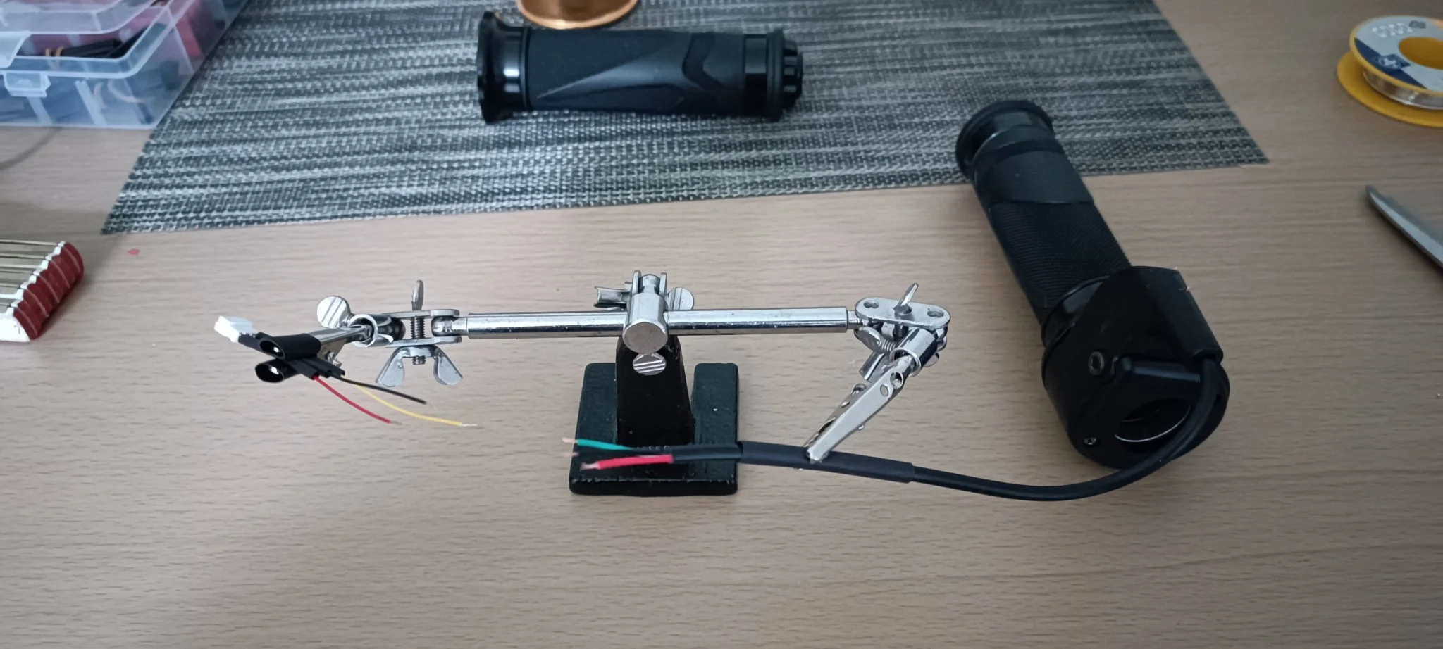

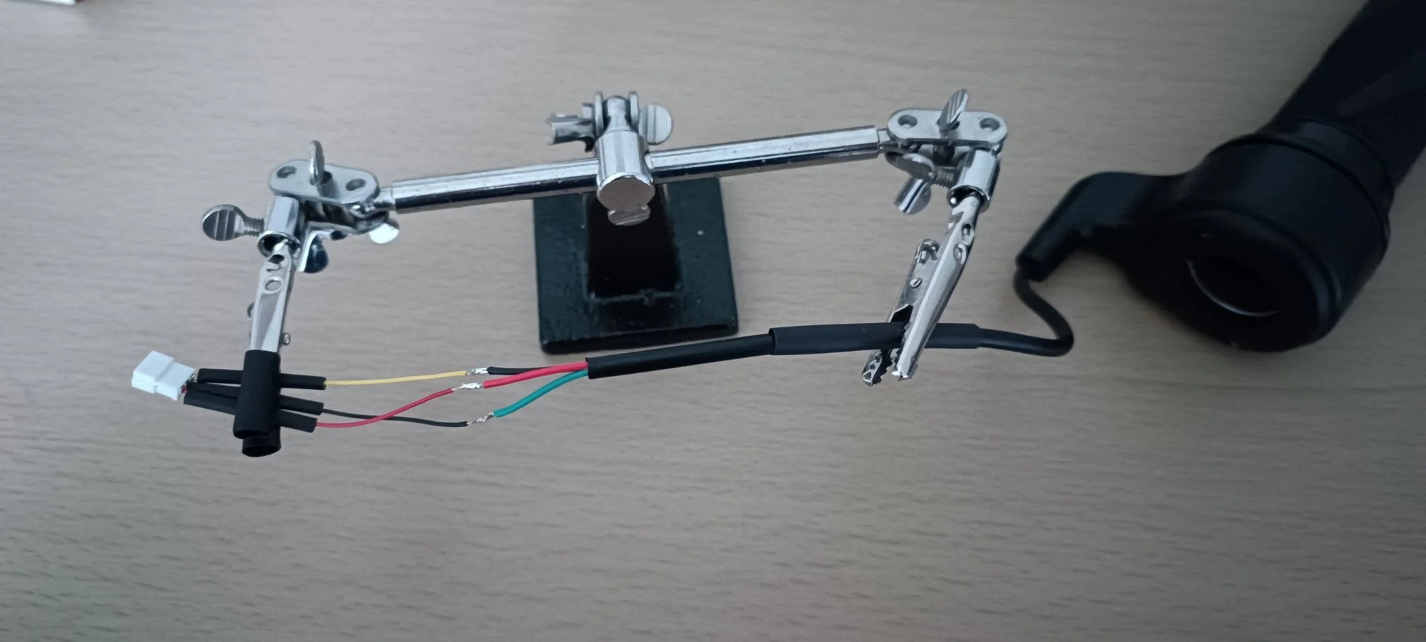

Schiebt die Schrupfschläuche über die Kabel und heizt den Lötkolben, Lotstation vor.
Lötet jetzt die 3 Kabel zusammen. Je nachdem welche Kabelfarben Ihr habt, müsst Ihr schauen, wie die zusammengelötet werden. Rot kommt immer an rot!
Anhang anzeigen 22552 Anhang anzeigen 22555
In meinem Fall
rot - rot
grün - schwarz
schwarz - gelb

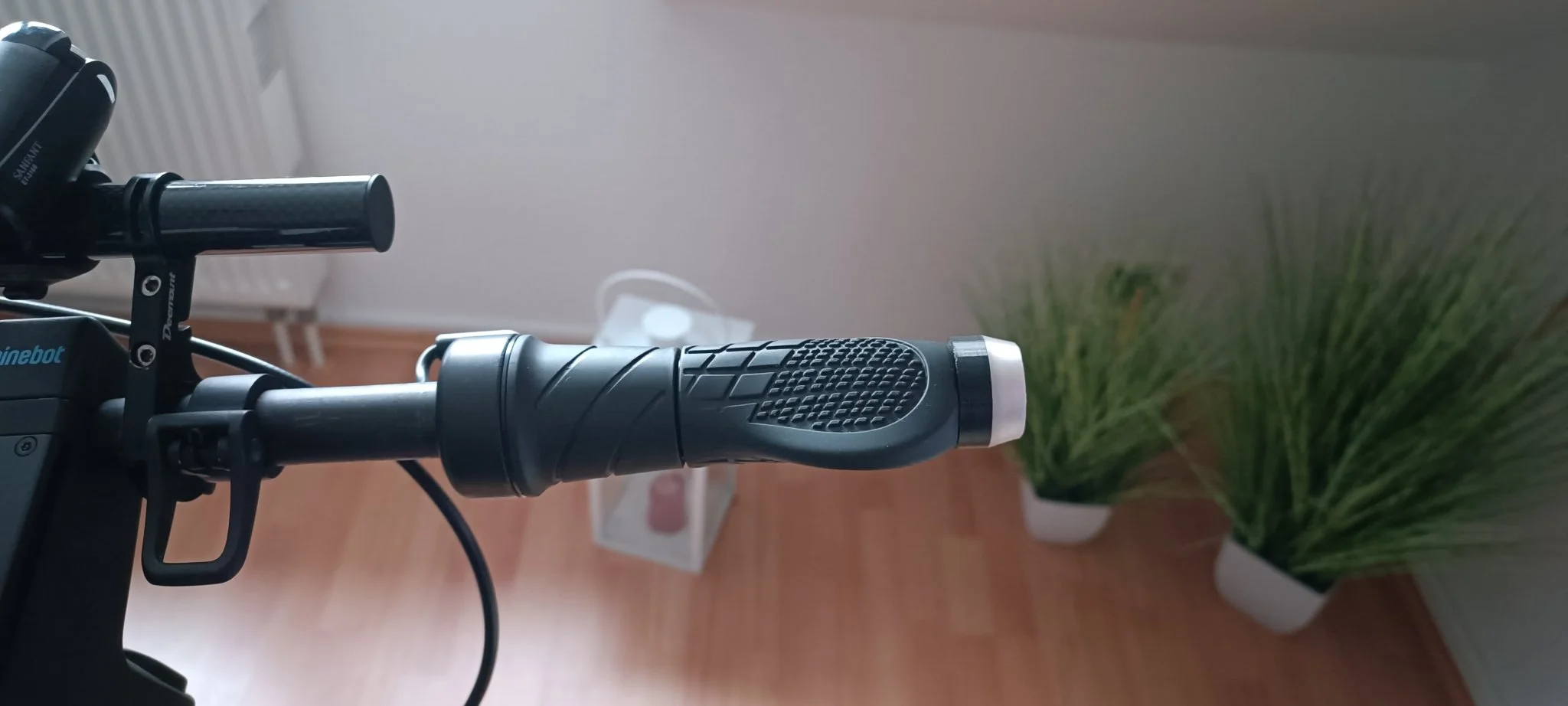

Schiebt den Drehgasgriff auf die Lenkstange und schließt den Drehgasgriff am Dashboard an. Jetzt könnt ihr den Drehgasgriff testen. Habt Ihr alles richtig gemacht kommt keine Fehlermeldung. Erscheint die Fehlermeldung (beim G30 Fehlercode 14), stimmt mit eurer Löt- Kabelverbindung etwas nicht. Tauscht in diesem Fall die beiden Kabel, im meinem Fall schwarz und grün. (kommt auf die Kabelfarben an die euer Drehgasgriff hat)

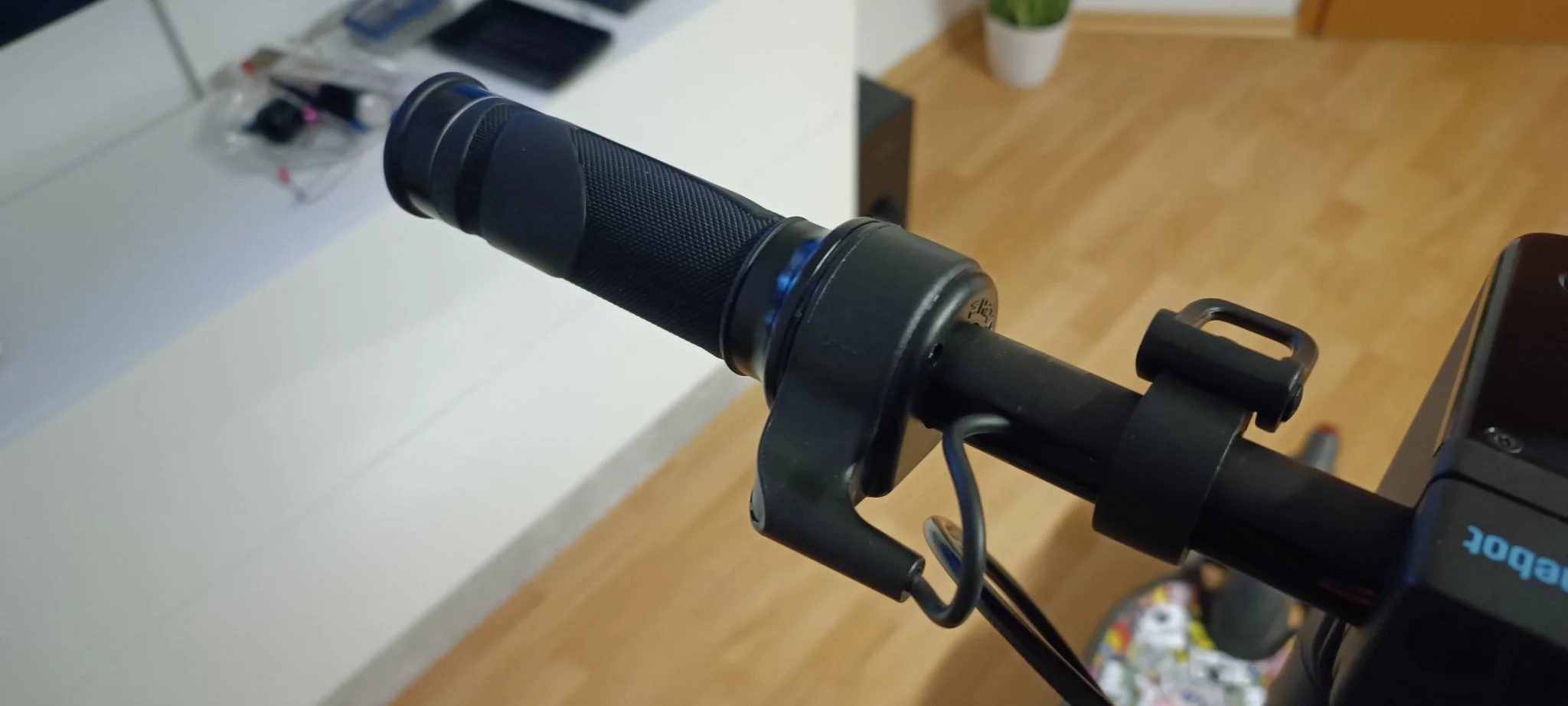

Funktioniert alles seit Ihr fertig, schrumpft jetzt die Schrumpfschläuche, schiebt den Drehgasgriff wieder auf die Lenkstange und führt das Kabel durch die Lenkeröffnung und schraubt den Lenkerhalter wieder fest. Entfernt auf der linken Seite noch den Griff und schiebt den neuen drauf.
Hat euch diese Anleitung gefallen oder habt ihr die erfolgreich nachgemacht? Dann würde ich mich über eure Kommentare und evtl. Bilder freuen :)
Der Drehgasgriff im Einsatz

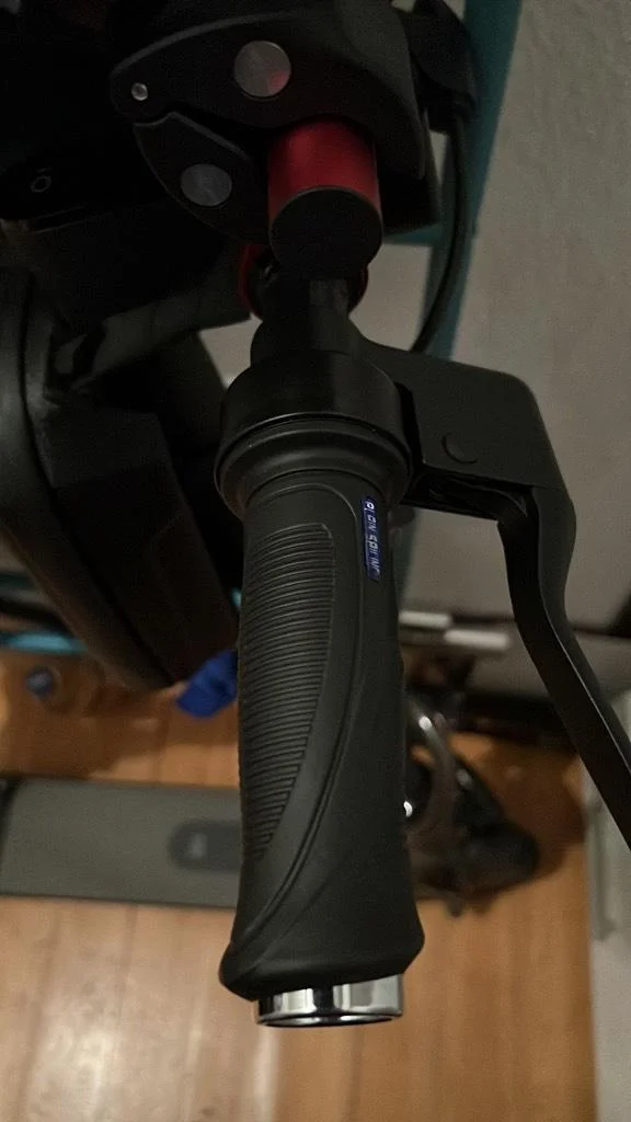

Ergänzung 19.09.2022​
Der Drehgasgriff wurde erfolgreich an einen Xiaomi 1S verbaut :)

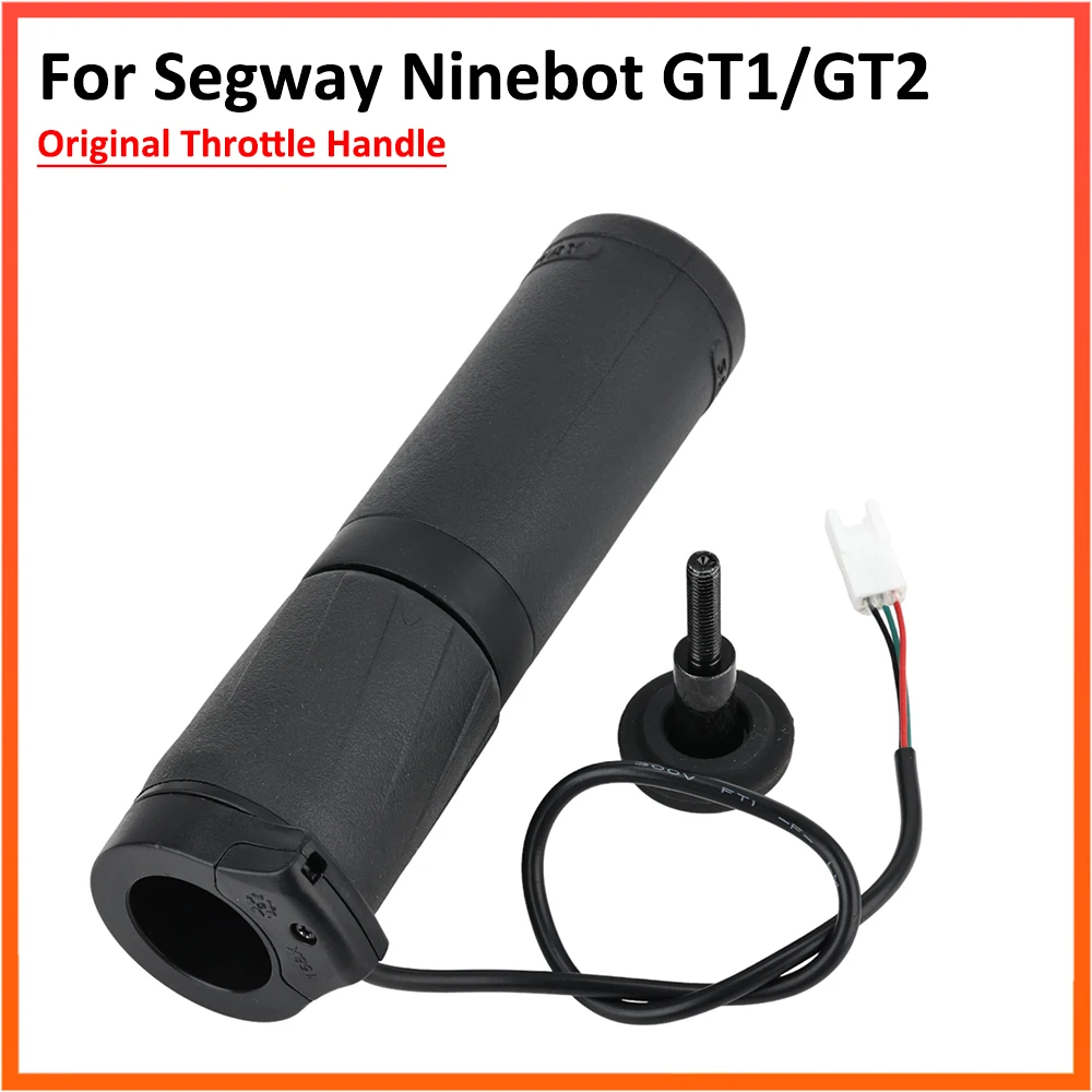

Die drehgriff von GT1/GT2 konnte auch sehr interesant sein:

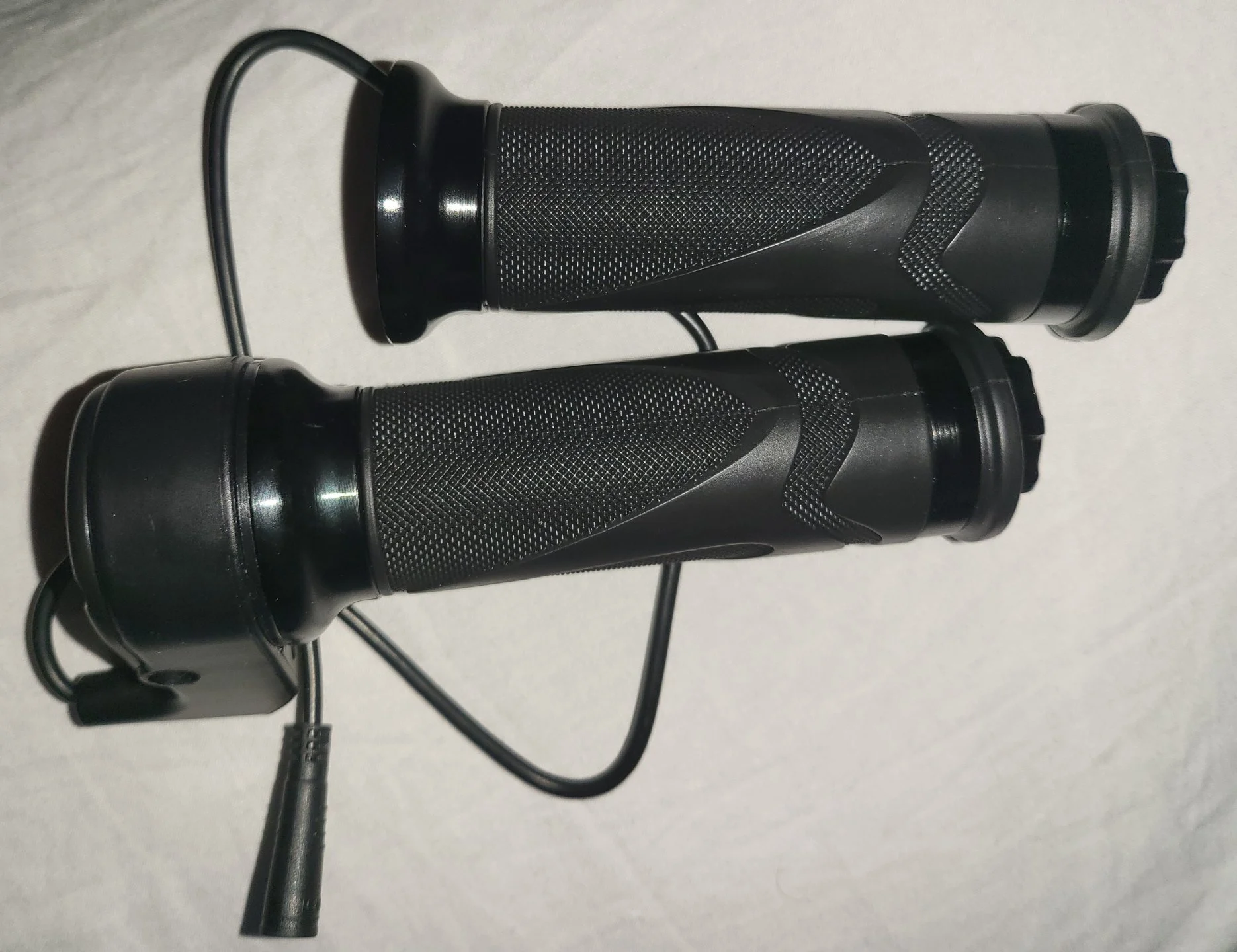

Hi Leute habe einen Xiaomi Mi 3 Scooter
Bin auch noch sehr Neu, hab mir den Roller im schlechten Zustand von nem Arbeitskollegen abgekauft, aufgepeppelt und will jetzt das "Aufpeppen" anfangen.
Ich habe mir hierfür über RP bei Amazon mir diesen Griff bestellt.
Im Forum gibt es ja auch eine Anleitung allerdings nur für einen normalen Drehgriff ohne Schloss
Meine Frage was wo und wie anschließen.
Die Kabel am schwarzen Stecker sind ja selbsterklärend, aber dann ist die Frage, oben am Dashboard oder unten am Controller. Das Kabel ist ja auch Recht lang.
Wenn mir da irgendjemand Tipps oder sogar einen Link zu einer Anleitung, die mir sogar viel lieber wäre, zu diesem Griff hat, wär ich echt sehr glücklich und dankbar.
PS .: habe heute die Blinker mit Seitenblinker eingebaut (zusätzlich neuen Bremszug gezogen) und habe gesehen dass da beim Controller eigentlich nichts mehr ohne basteln beim Griff machen lässt.
Ich habe überhaupt keine Ahnung von löten, etc..
Im Action gibt es laut dem Kumpel Grad ein Steckerset, mit dem sich wohl angeblich solche Adapter basteln lassen wie beim Blinker. (Lieber sowas in der Art kaufen oder bestellen ohne löterfahrung?)
Lötset und schrumpfschläuche bestell ich mir auch noch, was wohl sehr wichtig scheint.
Also werde ich bald ausgerüstet sein.
Trotzdem hab ich keine Ahnung wie ich allgemein dieses vllt. auch einfache Projekt angehen soll. Angefangen schon beim löten 🤷
Welche Kabel wohin (bzw wie?) den Stecker für Gas vllt kürzen und oben ans Dashboard oder komplett alles irgendwo am Controller?
