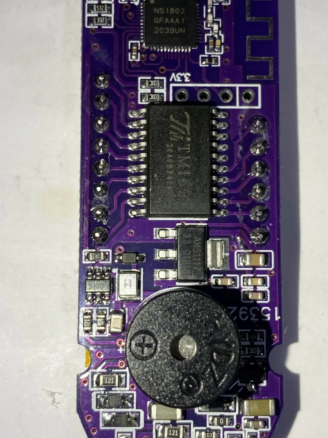

Schritt 1
- Entferne die Abdeckung vom BLE-Gehäuse am Lenker. Diese ist nur festgeklebt, kann also einfach mit einem dünnen Schraubendreher o.ä. vorsichtig abgehebelt werden.
- Entferne die 3 Schrauben vom BLE-Board und ziehe es vorsichtig aus dem Lenker. Löse hierbei die Verbindung zur Batterie.
- Tipp: Lenker abschrauben und auf den Tisch legen, da das BLE-Board nicht ohne weitere Umstände vom Lenker getrennt werden kann.
Bevor wir die Drähte anlöten, müssen wir kleine Komponenten vom Board entfernen, welche gezielt verbaut wurden, um genau solche Modifikationen zu verhindern, und keine weitere Funktion im System erfüllen. Diese müssen also nicht wieder angelötet werden! Hierbei handelt es sich um:
- Nur für den M365-Classic: C16 (gleich neben den 3 Löchern zum Verlöten der Drähte)
- Beim Pro-Dashboard wäre es ratsam, die C2-Komponente noch zu entfernen, um anderweitige Downgrades per Bluetooth zu ermöglichen!
Verlöte die Drähte mit dem BLE-Board und verbinde sie mit den richtigen Ports am ST-Link.
Tipp: Am besten einmal den ST-Link auseinander nehmen und mit der Beschriftung auf dem PCB vergleichen, manchmal stimmt die Beschriftung auf dem Gehäuse nicht!
