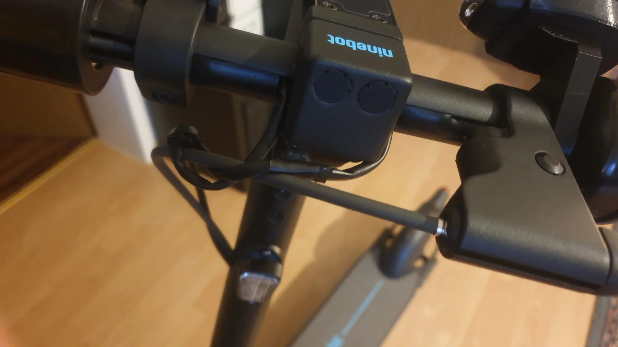

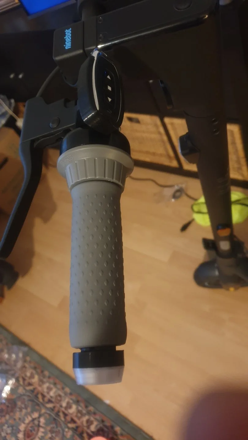

Habe zunächst die Anlage getestet. Als das dann klappte, hab ich mir den Lenker angeguckt und beschlossen, vor dem Dashboard schon rauszugehen, und Y-mäßig die Kabel zusammenzuführen. Dann durchs Rohr zusammen mit Bremse und Gas runter, und unten direkt wieder raus. Die Elektronik ist dann eh in der Tasche, die ich mir noch geholt habe.
Habe dafür zunächst die Kabel der "Winglights" auf ca 20 cm gekürzt, und später mit dem "Hauptkabelstrang" wieder verlötet. Dachte, das ist einfacher so. Wirklich schwer war nur die durchführung beim Gashebel. Und das Draufstecken des Griffes auf selbiger Seite. (Gummis vorher natürlich aufgeschnitten) Hat die Käbelchen ein wenig lädiert, aber Isolierband hats gefixt :)
Zusammengelötet, unten an die Blackbox geschraubt, vorne fertig.
Einziger Makel: die Lenkerblinker haben einen kleinen Spalt zwischen sich und dem Griff (siehe Foto). An und für sich sieht es aber sauber aus.

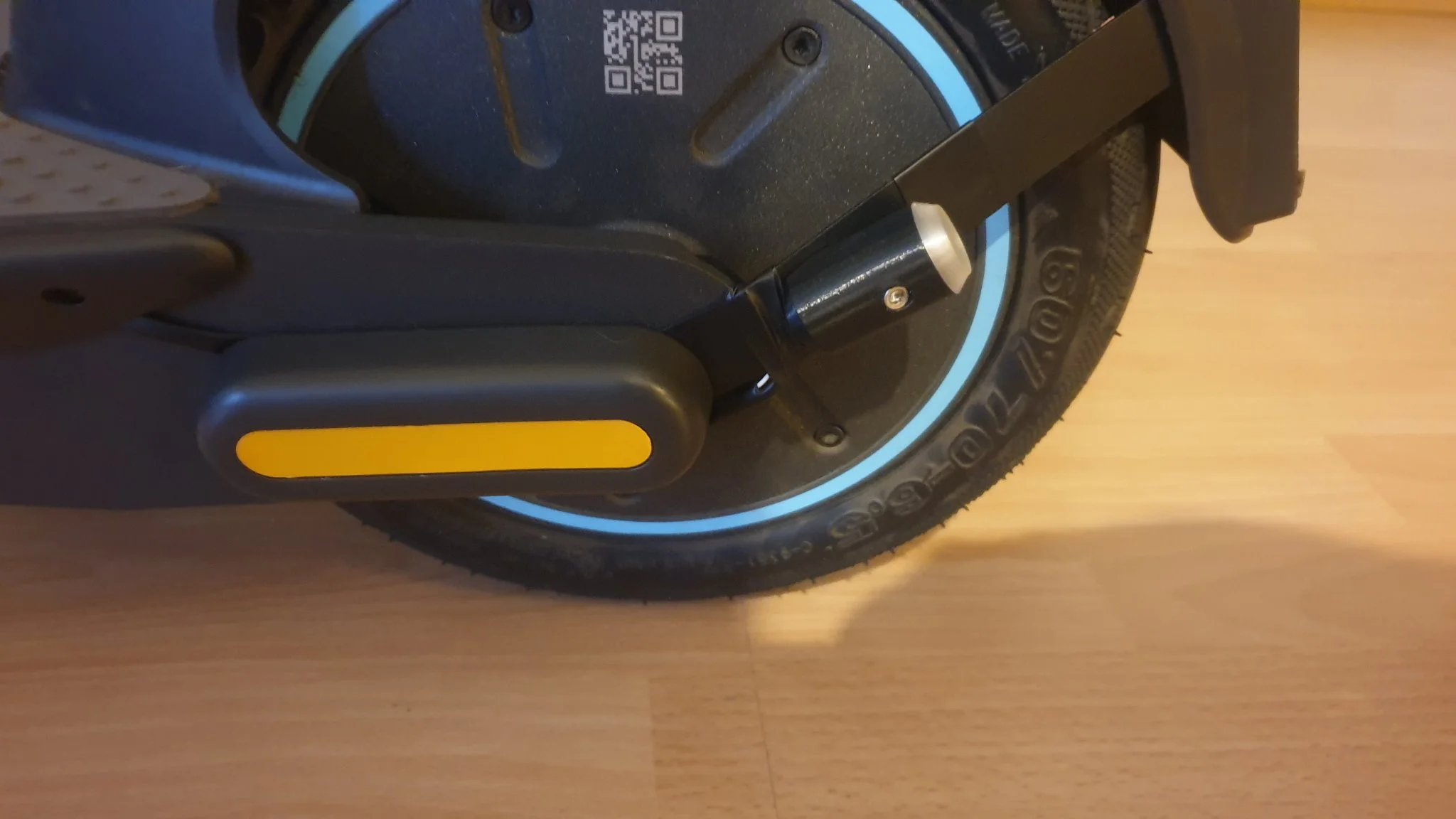

Hinten Rad abgeschraubt, dann auch erstmal die Kabel der einen Seite innen durchs Schutzblech auf die andere Seite zusammengeführt.
Natürlich erstmal den Halter falschrum drangeschraubt, so dass dieser nicht auf die Achse passte.
Da faul, einfach den Halter umgedreht, und beschlossen, auf der anderen Seite nach vorne zu gehen.
Die Kabel wurden mit einem Schlauch bzw Isolierband umwickelt, und ich hab es einfach überall eingeklemmt, als ich die Plastikteile wieder angeschraubt habe. (Siehe Fotos)
Blöd war nur, dass ich hinten das eine Kabelpaar eingeklemmt hatte, und zwar in der Schraube des einen Blinkers, ich dachte, dann hälts besser. Stattdessen hat es einen Kurzschluss verursacht, und rechts funktionierte der Blinker nicht.
Dann ist auch noch ne Lötstelle am Blinker gebrochen und ich musste das Lichtchen auseinanderbauen, alles nochmal verlöten und wieder zusammenfuddeln. Saß da locker zwei, drei Stunden ab dem Kurzschluss. Aber jetzt geht's ja :)

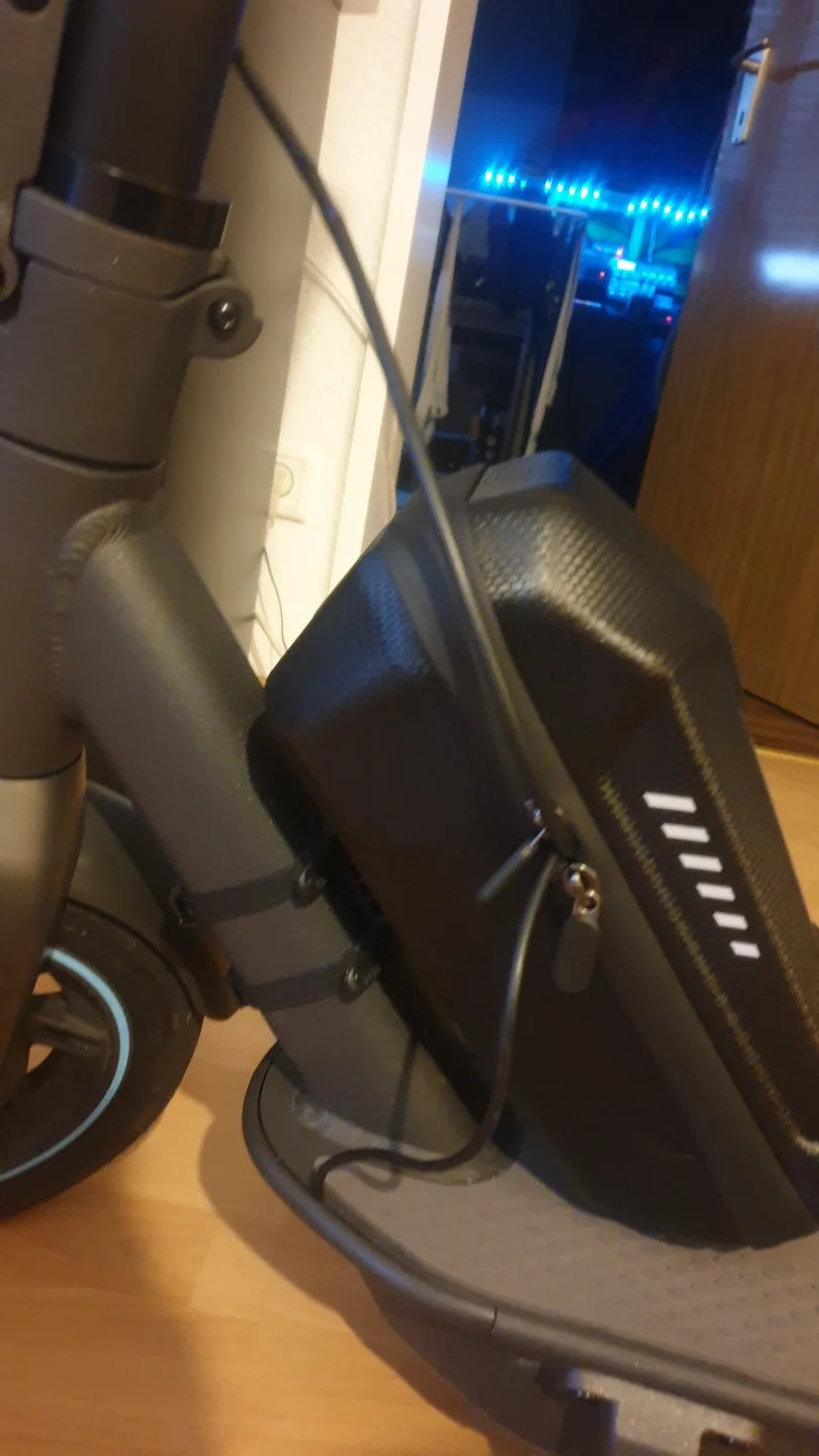

Dann vorne auch einfach in die Tasche rein, und fertig. Schlappe sieben Stunden hab ich gebraucht^^

Was mir sofort aufgefallen ist bei deiner montage ist das du die Gummigriffe zu weit wieder rauf grschoben hast und nicht die Winglights falsch!
