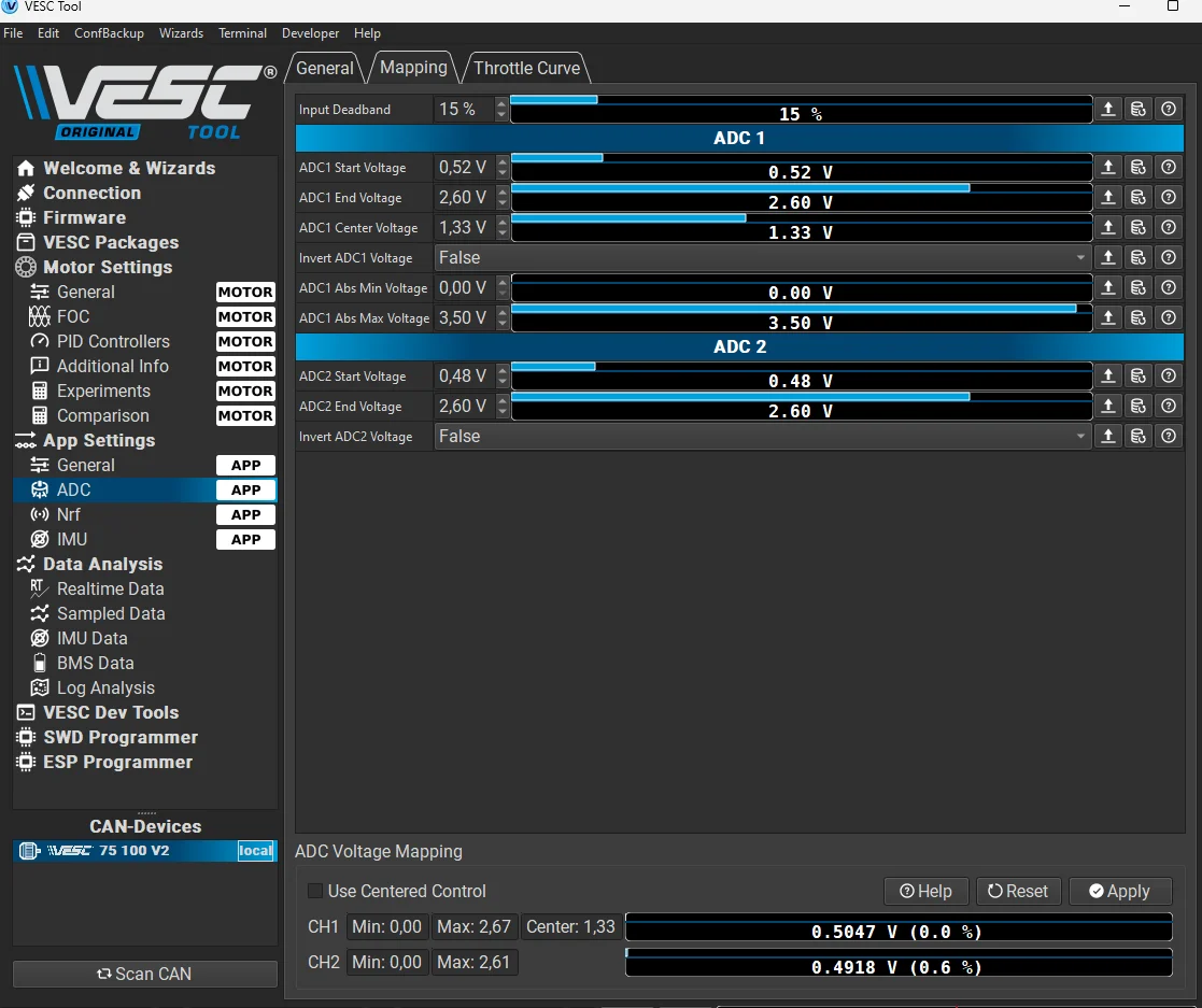

Leider habe ich nach Anschauen deines Videos folgendes Phänomen: Ich drücke die Bremse, Dashboard schaltet sich bei meinem G30D mit G30-Dash plötzlich an und aus.
Manchmal triggert es (wieso auch immer..) die Lampe meines Rollers und schaltet sich komplett aus.
Dies war beim "alten" Skript nicht so, da lief alles reibungslos. Und ja, 6.05 Beta ist drauf. Damit auf die Straße kann ich bedauerlicherweise nicht gehen, da mein Roller Zirkus macht.
Woran könnte es deine Meinung nach liegen?
Das liegt daran, dass VESC versucht zu bremsen (obwohl der Scooter schon steht), man sieht ja bei CH2 die 0.6%, also denkt er die Bremse ist gezogen. Das führt dazu (deshalb gibt es den Safety Speed Button), dass der Button manchmal denkt er sei gedrückt.
Leider hat VESC keine minimale Bremsgeschwindigkeit geschweige denn eine Startspeed Funktion. Das alte Skript hat das früher intern geregelt, aber das ist jetzt nicht mehr möglich, weil das komplett VESC überlassen wird.
Also muss ich mir demnächst selber was überlegen, eventuell per Pull Request direkt in die VESC Firmware. Mir passiert nämlich das gleiche, wenn ich jetzt im Stand die Bremse ziehe, geht manchmal das Display aus oder der Scooter fährt kurz los (weil der Observer noch nicht richtig getrackt hat). Ich werde das Problem einfach mal melden und dann sehen wir weiter.
Noel Noel Mein Tipp wäre daher übrigens erst den Control Type auf OFF zu lassen, dann das Mapping einstellen und dann wieder den Control Type anzuschalten.
Reaktionen: Noel

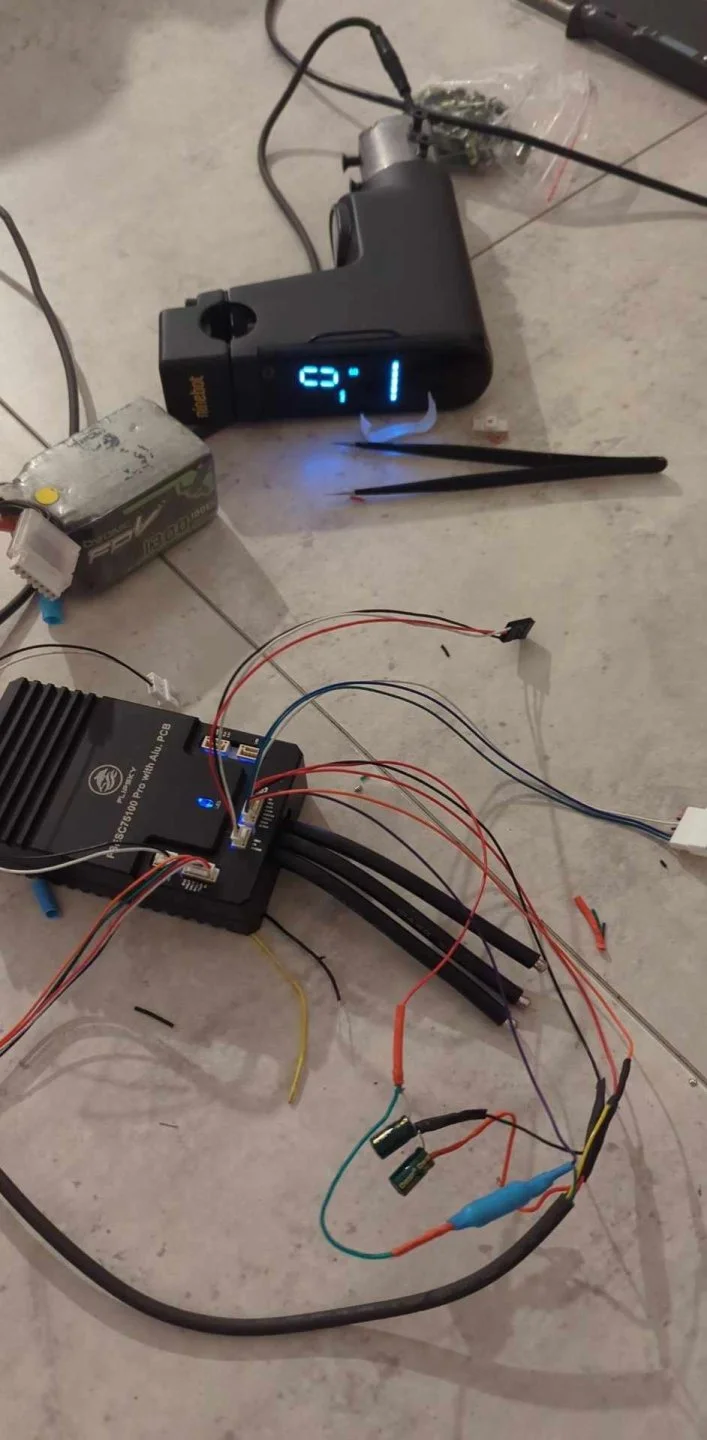

Verkabelung für das Display
Hierfür nutzen wir den COMM Anschluss, dieser verfügt über einen 5V, 3.3V, TX, RX und GND Pin welche wir für das Display verwenden.
Das Original Xiaomi Display Kabel für das Xiaomi BLE verfügt über Drähte für 5V, Button, Dataline und GND.
Nun wie verbinden wir diese mit dem VESC? Wir können uns hierfür die Farben der Drähte zu nutzen machen (Nur bei den original Kabel - die Aftermarket Kabel haben häufig andere Farben - in dem Fall lieber mit der Pin Belegung abgleichen).
Wir nehmen dafür einen 7P JST 2,0mm PH2.0 Stecker und verbinden ihn wie folgt:
Rot auf 5VSchwarz auf GNDGelb auf TX (UART-HDX)Grün auf RX (Button)1K Widerstand von 3.3V auf RX (Button)
Bei dem Flipsky 75100 Alu PCB hat sich was verändert. Der COMM Anschluß ist jetzt 8 polig. Die Farben stimmen jetzt nicht mehr überein.
Ich habe den 7P JST 2,0mm PH2.0 Stecker genommen, ein 8P gehört aber jetzt darein.
Zudem sollte man auch mit dem mitgelieferten Pin out aufpassen, dieser ist am COMM Anschluss verdreht. siehe Bilder.
Denke es sollte jeztzt so aussehen wie auf dem 2. Bild. (TX Lila / RX Orange)

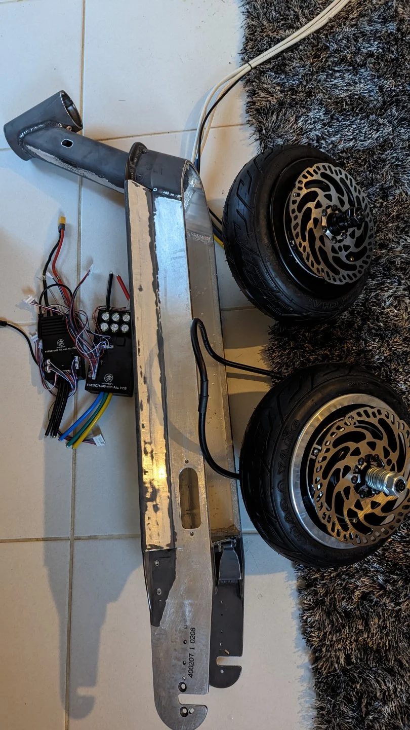

Hallo deutsche Freunde, ich lebe auf Korsika (Frankreich) und fand Ihr Forum wirklich gut. Vielen Dank für die Erklärungen. Ich habe eine Frage zu meinen G30-84-V-Molicel-Doppelmotoren. Das Skript für Pro2-Doppelmotoren ist das gleiche für G30-Doppelmotoren. Oder sollte das Skript geändert werden? Es tut uns leid, wenn die Übersetzung Fehler enthält. Vielen Dank für Ihre Hilfe

Hallo deutsche Freunde, ich lebe auf Korsika (Frankreich) und fand Ihr Forum wirklich gut. Vielen Dank für die Erklärungen. Ich habe eine Frage zu meinen G30-84-V-Molicel-Doppelmotoren. Das Skript für Pro2-Doppelmotoren ist das gleiche für G30-Doppelmotoren. Oder sollte das Skript geändert werden? Es tut uns leid, wenn die Übersetzung Fehler enthält. Vielen Dank für Ihre HilfeAnhang anzeigen 54876Anhang anzeigen 54877
Ich würde empfehlen auf VESC 6.05 zu updaten und das G30 Skript aus dem "6.05_adc" Branch zu verwenden.
Dann können dank ADC App auch beide Motoren angesteuert werden inklusive Traktionskontrolle.
Reaktionen: Mfm2b
