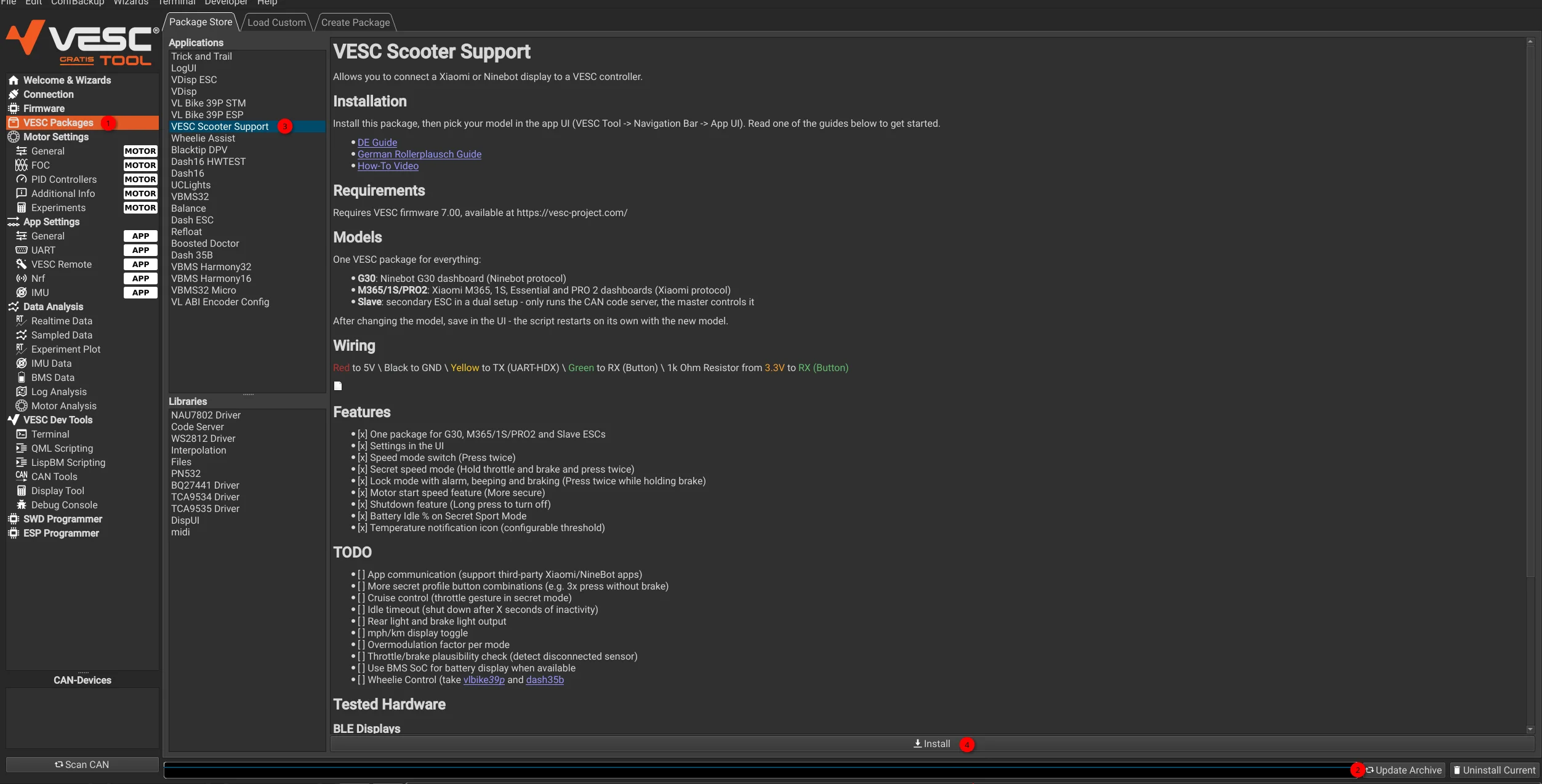

Brodds kannst du schon Rückmeldung geben?
Ich habe heute eine neue Version hochgeladen, die stabiler und schneller starten sollte (Script lief teilweise/vereinzelt nicht nach Neustart des VESC....)
Lösung --> (image-save) Funktion wird jetzt benutzt. (Tipp von Benjamin V.)
Vielen Dank für Ihre Arbeit! Ich benutze jetzt seit einer Woche Ihr altes Tempomat-Skript und bin ca. 100 km gefahren. Alles funktioniert perfekt!
Vielleicht haben Sie Erfahrung mit dem klassischen Tempomaten, wenn Sie den Beschleunigungsmessergriff 3s lang halten?
Thank you so much for your work! I've been using your old cruise control script for a week now and have driven about 100 km. Everything works perfectly!
Perhaps you have some experience with classic cruise control when holding the accelerometer handle 3s?

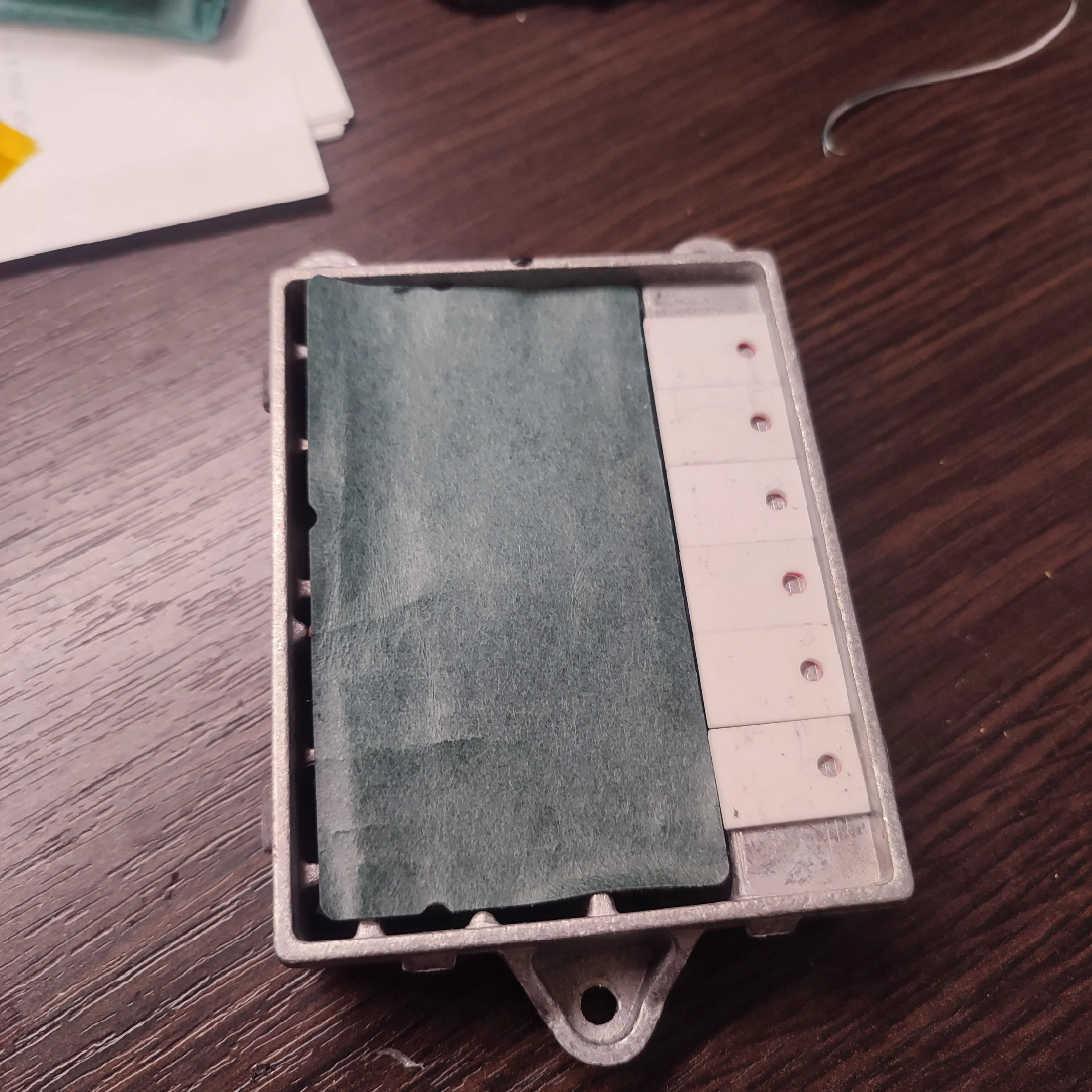

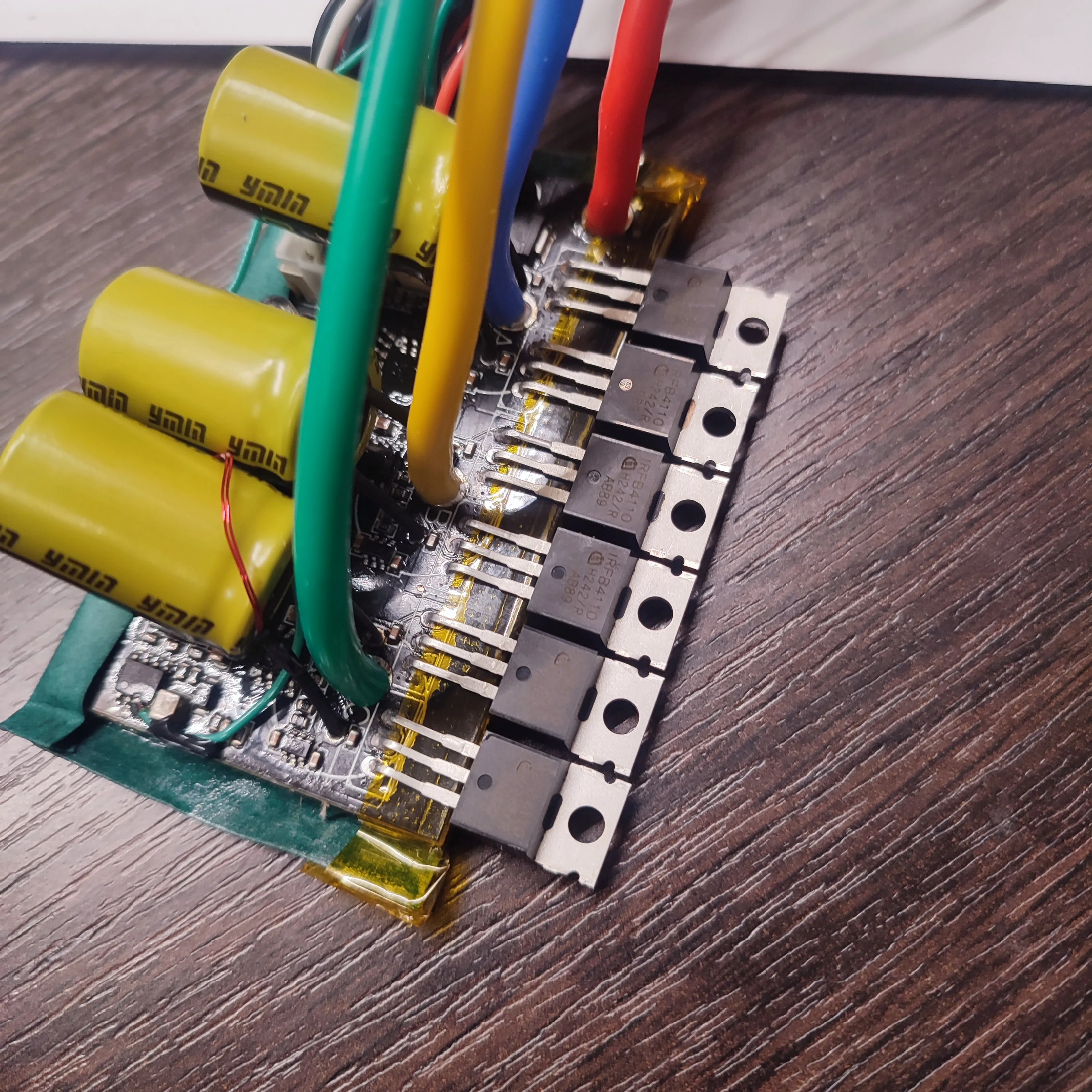

Ich habe die Transistoren durch neue IRFB4110 ersetzt, die etwas leistungsstärker sind, wodurch auch der Phasenstrom während des Selbsterkennungsvorgangs erhöht wurde.

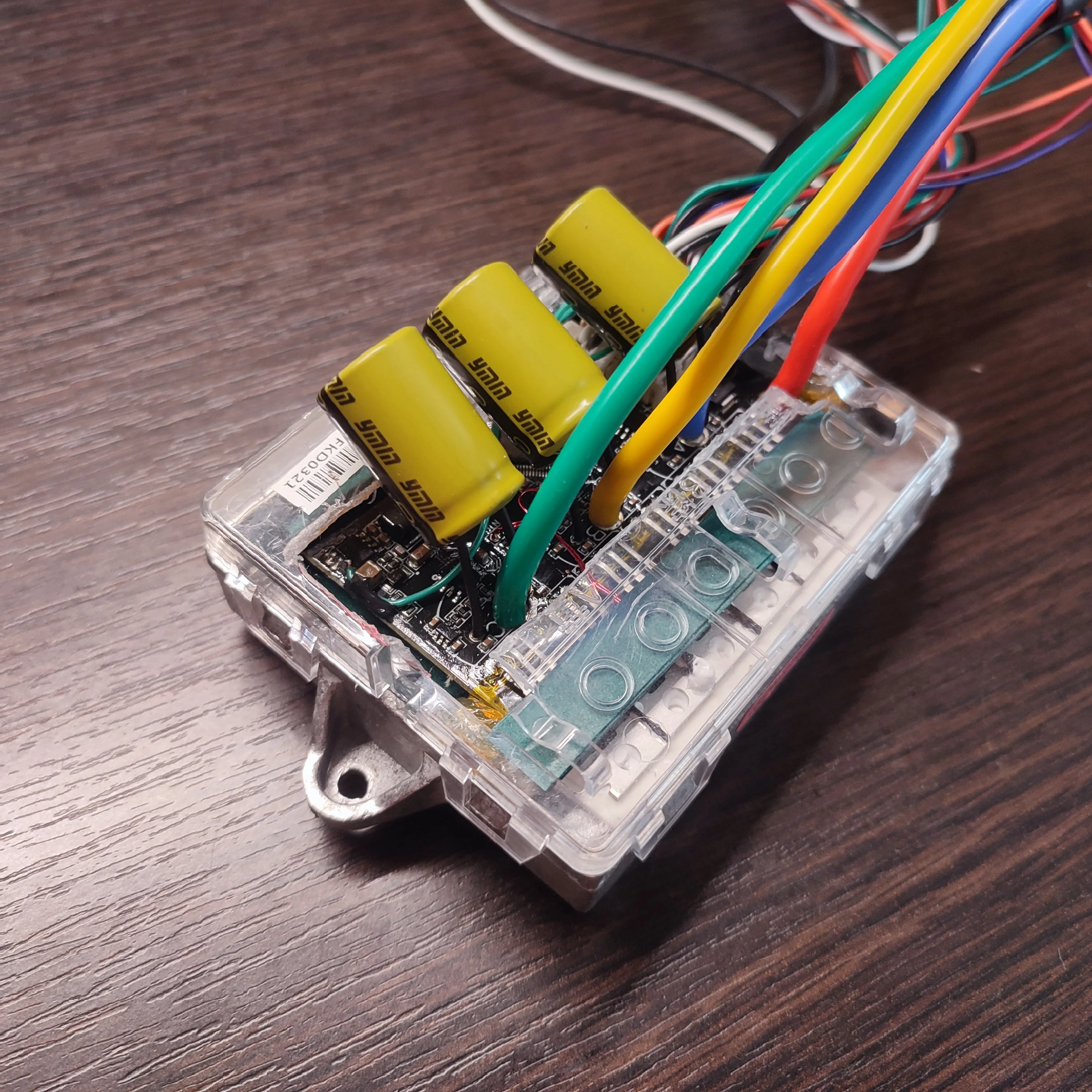

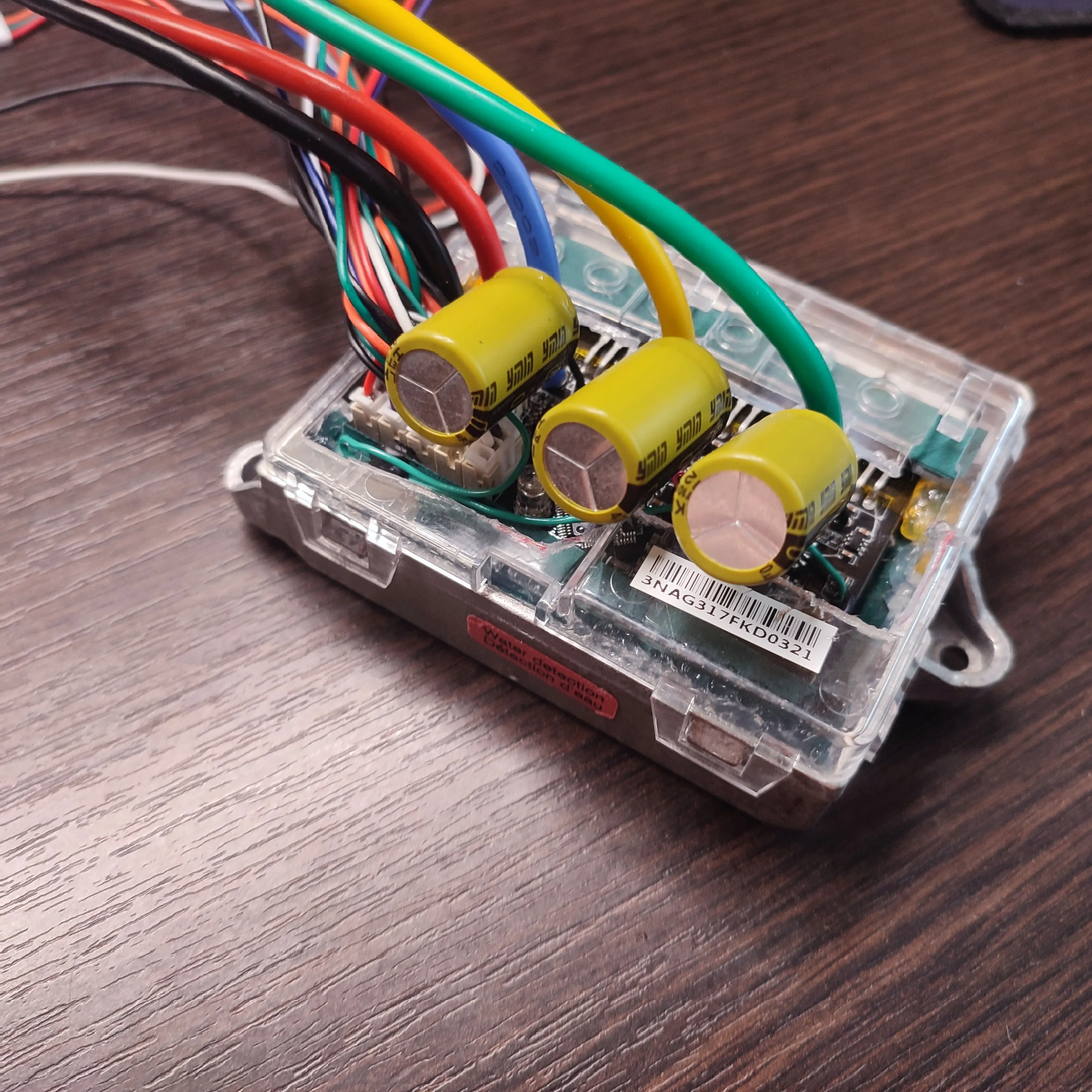

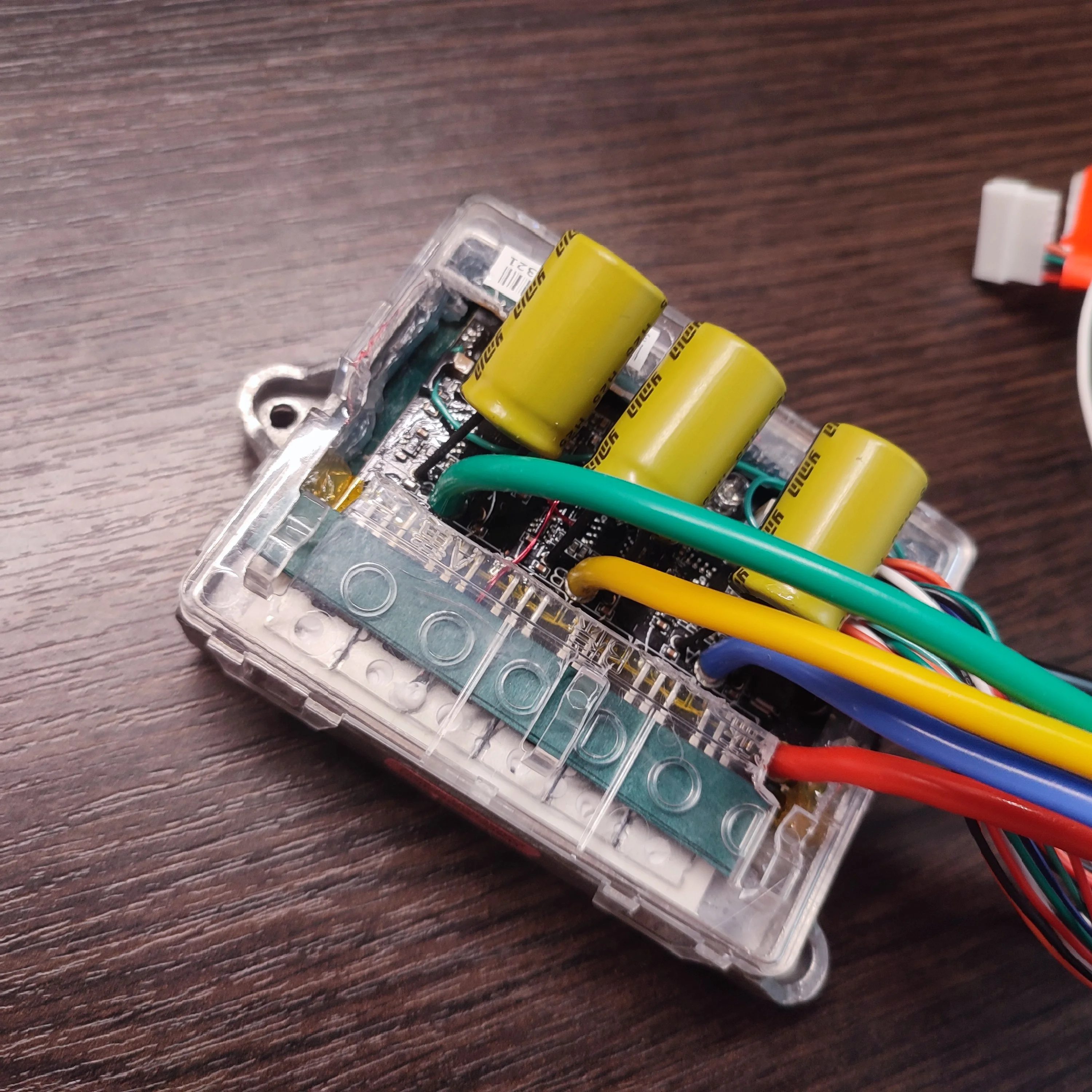

Ich habe die Flipsky 75100-Controllerplatine im Original-Controllergehäuse untergebracht, was eine ästhetisch ansprechendere Montage ermöglichte. Für die Thermokontakte der Transistoren habe ich TO-220-Keramisolatoren und Schmelzkleber verwendet.
Beim „Monorim N9-2“-Motor mit 1500W-Einstellungen (13S, 35A Batteriestrom, 110A Phasenstrom) erhitzten sich die Transistoren nur auf 45*C, die Fahrt betrug 15 km, die Geschwindigkeit betrug 40 km/h.

I replaced the transistors with new IRFB4110s, which are slightly more powerful, which also increased the phase current during the self-detection procedure.
I placed the Flipsky 75100 controller board in the original controller case, which allowed for a more aesthetically pleasing mounting. I used TO-220 ceramic insulators and hot-melt adhesive for the transistors' thermal contacts.
On the "Monorim N9-2" motor with 1500W settings (13S, 35A battery current, 110A phase current), the transistors heated up to only 45*C, the trip was 15 km, the speed was 40 km/h.
Kein Problem und danke! Benutzt du den Ninebot oder das Xiaomi-Skript?
Ich habe viele verschiedene Aktivierungsmethoden ausprobiert und das „Doppeltippen“ hat bei mir am besten funktioniert. Die zeitbasierte Aktivierung wurde oft versehentlich ausgelöst, konnte aber gleichzeitig unzuverlässig sein, wenn ich sie eigentlich absichtlich aktivieren wollte.
No problem and thanks! Are you using the ninebot or the xiaomi script?
I have tried a lot of different activation methods, and the "double tap" worked best for me. The time-based activation was often triggered accidentally, but at the same time it could be unreliable when I actually wanted to activate it intentionally.
Xiaomi M365 (4-Punkt-Display)
Wenn man es so nennen kann:ROFLMAO:.
Monorim N9-2-Motor, 13S-Akku, JBD 50A Smart BMS.
Ich habe das grüne PCB-Bildschirmpanel bei AliExpress für 5 $ gekauft. Es hat sofort funktioniert, keine Firmware oder Einstellungen erforderlich. Ich habe es einfach angeschlossen und es hat perfekt funktioniert.
(P.S. Das Bildschirmfeld kann mit der ScooterHackingUtility-App auch ohne Verbindung zum Controller geflasht werden. Schalten Sie es einfach ein und verbinden Sie Ihr Telefon über Bluetooth. Die App verfügt über die Firmware-Version 090, falls jemand diese benötigt.)
Xiaomi M365 (4 dot display)
If you can call it that:ROFLMAO:.
Monorim N9-2 motor, 13S battery, JBD 50A smart BMS.
I bought the green PCB screen panel on AliExpress for $5. It worked right away, no firmware or settings needed. I just plugged it in and it worked perfectly.
(P.S. The screen panel can be flashed using the ScooterHackingUtility app even without connecting to the controller. Just power it up and connect your phone via Bluetooth. The app has firmware version 090, if anyone needs it.)

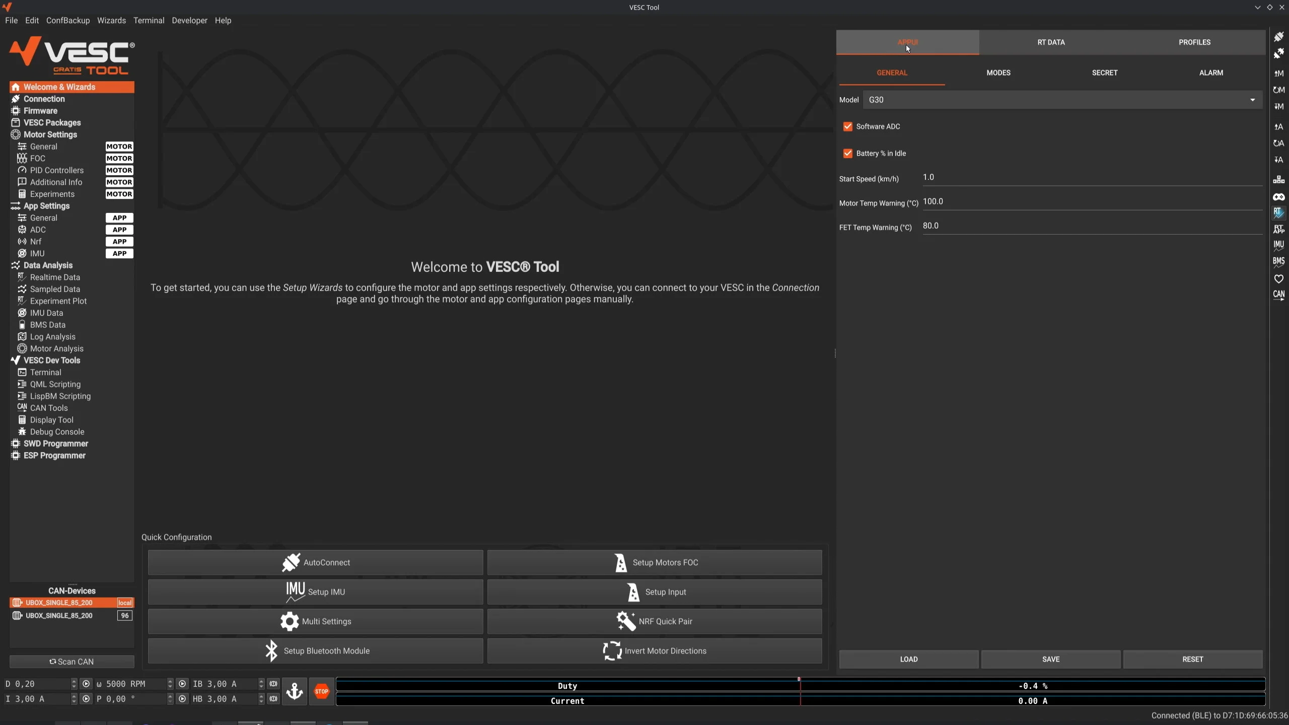

Als Info: Das Skript muss nicht mehr von Hand in den Lisp Tab kopiert werden. VESC Scooter Support liegt als fertiges Paket im VESC Package Store.
Bedeutet: Kein Computer mehr nötig!
ismart77 ismart77, denke bitte daran, das Paket auch auf deinem zweiten VESC zu installieren und das Modell auf „Slave” umzuschalten. Sonst kann der zweite VESC nicht vom Skript konfiguriert werden und deshalb auch das offene Geschwindigkeitsprofil.
Installation​
  • Verbinde den vorher vorbereiteten Displaystecker mit dem COMM Anschluss.
  • Öffne VESC Tool und verbinde dich mit dem VESC über Bluetooth, USB oder WLAN.
  • Gehe auf VESC Packages und drücke Update Archive.
  • Wähle unter Applications den Eintrag VESC Scooter Support und drücke Install.
  • Öffne die App UI (VESC Tool → Navigationsleiste → App UI), wähle dein Model und drücke Save.
  • Schaue auf deinem Display ob nun der Batteriestand ersichtlich ist.
Am Handy über den Package Store:
Am PC über den Package Store oder manuell von GitHub (.vescpkg aus den Releases):
Einstellungen in der App UI​
General
Model – G30 für das Ninebot G30 Display, M365/1S/PRO2 für Xiaomi M365, 1S, Essential und PRO 2, Slave für den zweiten ESC im Dual Setup.
Software ADC – Gas und Bremse laufen über das Display. Ausgeschaltet laufen sie über die Hardware ADC Pins des VESC.
Motor Temp Warning / FET Temp Warning – ab dieser Temperatur zeigt das Display das Warnsymbol.
Modes
Show While Idle – was im Stand angezeigt wird: Speed, Battery %, Motor Temp, Controller Temp, Voltage, Trip oder Top Speed.
Start Speed – ab dieser Geschwindigkeit werden Gas und Bremse freigegeben.
Speed, Current Scale, Watts und Field Weakening gibt es jeweils für Eco (Gehmodus), Drive (D) und Sport (S). Speed ist die maximale Geschwindigkeit, Watts die maximale Leistung, Current Scale die prozentualen Phase Ampere von dem, was im Motor Setup als Maximum eingestellt ist.
Secret
Der geheime Modus wird mit gedrücktem Gas, gedrückter Bremse und 2x Knopf aktiviert. Enabled schaltet ihn frei, die restlichen Felder sind die gleichen wie unter Modes.
Alarm
Alarm Tone, Speed Trigger, Gyro Trigger und Volume steuern die Alarmanlage im gesperrten Zustand (Bremse halten und 2x Knopf drücken).
Konfiguration der ADC App​
Gas und Bremse gehen über die ADC App, diese muss einmalig eingerichtet werden.
  • App Settings → General: APP to Use auf ADC stellen, dann Write.
  • App Settings → ADC → General: Control Type Current, Use Filter True, Safe Start Regular, Update Rate 1000 Hz.
  • App Settings → ADC → Mapping: ADC Mapping öffnen, Gas und Bremse einmal komplett durchziehen und wieder loslassen, dann Apply and Write.
Im Dual Setup zusätzlich Multiple VESCs Over CAN aktivieren und das Paket auf dem zweiten ESC mit dem Model Slave installieren.
