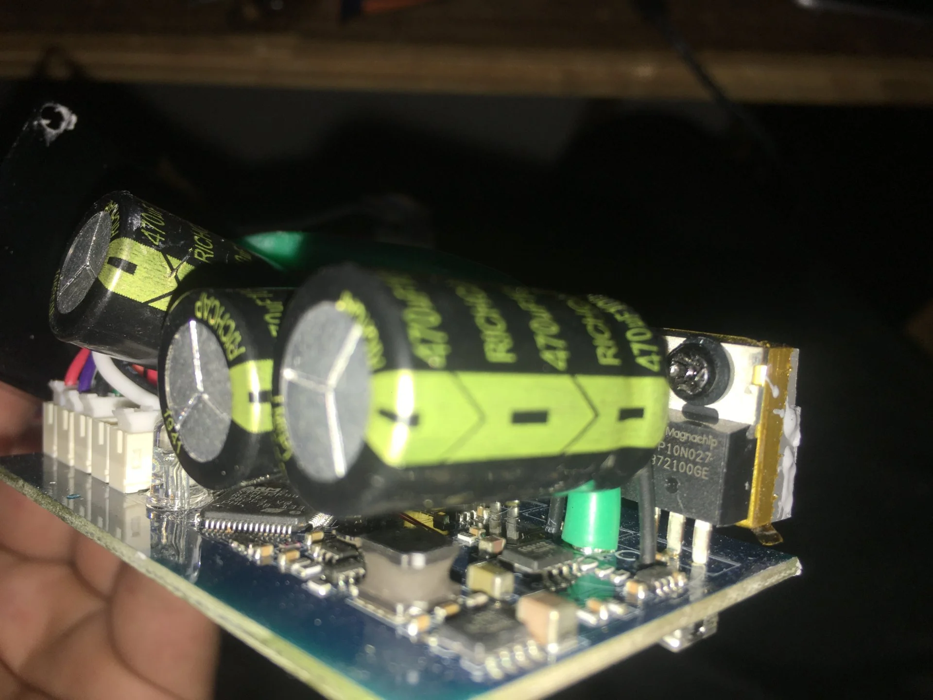

Warnung: Die 75XXX Lineup von Flipsky und Makerbase hat einen Designfehler, bei diesem die MOSFETs nach einem BMS cut-out defekt werden, aufgrund eines fehlenden Pulldown. Ebenso mangelt es bei diesen an Qualitätskontrolle. Ich rate daher von diesen ab, wenn ihr euch nicht sicher seid ob euer Akku dafür geeignet ist. Ansonsten sind die aber ganz OK. Wer nach etwas besseren schaut, sollte sich die Ubox anschauen oder selbst was basteln.

Flipsky 75100 Verkabelung
Flipsky 75100 Verkabelungsplan

Hab meinem 75100 auch mal aus dem Gehäuse gezogen, dabei ist mir aufgefallen das der dritte Kondensator ordentlich zwischen Gehäuse und den Stecker (urat2) eingeklemmt ist,
um den zurück ins Gehäuse zu bekommen, müsste ich richtig Druck ausüben, ich denke das es für die Hardware besser ist, sie vom Gehäuse zu befreien…
Das Gehäuse ist schrecklich, ein reiner design flaw, jedenfalls liegt die Aluminium Heatsink an der dünnen Wand des Gehäuses wodurch die Wärme überhaupt nicht entweichen kann. Hau das Gehäuse sofort weg, sonst wird der VESC sofort überhitzen.
Das design ist wirklich nicht sonderlich gut. Die Kondensatoren habe viel zu lange Beine und wackeln im Gehäuse. Ich würde auf jeden Fall die Kondensatoren fest kleben damit die nicht wackeln.
Wackeln ist natürlich auch nicht so gut, aber viel schlimmer finde ich das der Abstand zwischen Platine und Kondensator SOOO groß ist, am liebsten würde ich die Beine kürzen…
