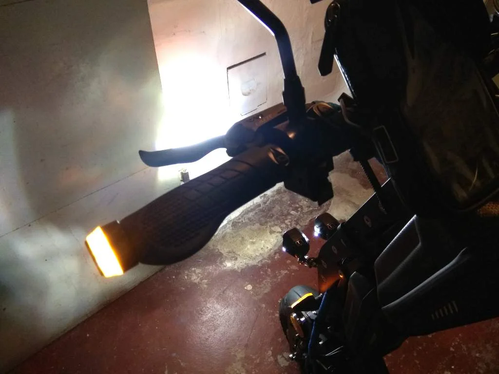

ich muss jetzt erst einmal bevor ich etwas dazu sage dumm fragen, wieviel platz ist denn im akkukasten bei euren scootern noch vorhanden ?
die lenkerblinker mit akkus oder kleinen knopfzellen sind ja soweit ok, schnell und simpel montiert, einzig mit dem kleinen finger da nen knopf drücken oder auch den akku laden oder die knopfzellen zu ersetzen finde ich irgendwie unpraktisch. klar ist alles gewohnheitssache aber schmälert die nutzungsfreundlichkeit ist meine meinung.
ich weiss auch das bei den kleinen scootern der platz am lenker sehr knapp bemessen ist und dadurch die möglichkeiten. aber es gibt kleine blinkerschalter für den lenker (kabelgebunden) ich würde aber versuchen mir ein kabelgebundenes system einzubauen das vom hauptakku gespeist wird. es gibt auch sehr kleine blinkerrelais für escooter zu kaufen. vorrausgesetzt im akkukasten ist noch platz vorhanden und man ist nen guter schrauber wäre das die beste möglichkeit. strom kommt hier entweder von controller wenn möglich oder halt vom akku, kleine schraub-feinsicherung zwischen relais und stromabzappfung, kabel vom relais zum schalter, vom schalter zum blinker und schon ist das blinkersystem fertig. die kabelverlegung muss man sich natürlich anschauen ob aussen oder eine innenverlegung möglich ist. bei meinem scooter ist es erst innen, kommt dann nach aussen und oben geht es wieder nach innen in den lenker.
meine blinker im lenker sind nicht gesetzeskonform, dass juckt mich herzlich wenig, sie blenden nicht, also nicht zu hell. sie sind nicht zu dunkel und sie dienen meiner sicherheit. mir ist es da ziemlich egal was ein scherrif dazu meint, mir egal was ein anwalt der für die politiker die gesetze formuliert dazu schreibt, ich zahle meinen obulus wenn es dem gesetz nicht gefällt und dann sind wir mit dem thema durch. meine persönliche gesundheit und sicherheit lasse ich nicht von einem gesetz regeln von menschen die so ein gerät nicht fahren und nie gefahren sind, vielleicht auch nie fahren werden.
man überlege einmal, als gesetzgeber regle ich nachrüstblinker und verlange e-kennzeichnungen und und und, wenn das nicht vorhanden ist verbiete ich es und zwinge einen menschen dann eben auf nem roller den hampelmann zu machen in dem er arme oder beine vom scooter streckt um seinen richtungswechsel anzuzeigen. wer ist hier grad der dummkopf, ich der sich blinker an den scooter baut oder der der mich zwingt stunts beim fahren zu vollführen wärend hinter mir wahrscheinlich einige tonnen stahl rollen ? bin ich der verquere oder doch der gesetzgeber ?

Beim G30 ist viel Platz im Akkukasten. Ich hab nichts gegen die Winglights ohne E-Prüfzeichen, aber wenn doch schon eine legale Lösung angeboten wird dann kann man doch direkt die verbauen. Zusätzlich müsste man nicht noch extra die Winglights aufladen.
Moin, hab die Winglights auch montiert.
Den Gashebel konnte ich ohne irgendwas zu lockern oder zu lösen einfach auf die neue Position schieben.
Dar wohl genug Kabel im Lenker verstaut.
Oder hatte ich nur Glück, das nichts abgerissen ist?

Ich möchte mal Feedback zu den Adaptern und den WingLights 360 geben. Der Preis ist schon heftig für Adapter + Lights und ich hatte lange überlegt, ob ich dieses nehme oder warte bis es eine „Anbau Alternative gibt“ die besser gestaltet ist.
An sich sind die Begrenzungslichter im Dunkeln super (auch optisch) und auch Radfahrer halten so mal etwas Abstand. Die Blinker sind super hell und erfüllen ihren Zweck.
Die Adapter hingegen sind zwar Plug und Play aber genau so „Plug‘n‘Play“ habe ich dieses inkl. WingLight schon verloren. Bei der letzen Tour endgültig (unbemerkt zu meinem Ärgernis). Alle Möglichkeiten das anständig zu fixieren haben nichts gebracht, ja man hätte auch 2K Kleber neben können wollte ich aber nicht.
Nun ist die rechte Seite weg und ich werde mir keinen Ersatz mehr kaufen. Ich hatte schon mit den Blinker Kit geliebäugelt aber was nützen die Blinker hinten, wenn vorne das keiner richtig sieht?!
Auch die mögliche Konstruktion an dem SharkSet Heck klingt interessant aber auch da fehlt das knowhow Blinker zu installieren und zu verkabeln.
Genial wäre eine dauerhafte WingLights Installation mittels Taster. Ich habe schon div. Blinker Kits fürn Griff oder auch „für die Stange“ von div. Motorrad Shops gefunden aber ich würde das niemals anständig hinbekommen.
Hat jemand schon ne gute (optisch dezent) Lösung zu blinkern? Und gibts wen im
Raum Hannover?

Wie kann man denn so einen Adapter verlieren? Die müssen immerhin mit einem Gummihammer eingeschlagen werden, damit die richtig sitzen. Hab noch keine in den Fingern gehabt, die locker sitzen. Sicher, dass du die Adapter korrekt eingeschlagen hast?
Die Adapter (Amazon) sind der letzte rotz die sitzen so locker das ich es selbst mit Klebeband umwickelt hatte.
Und die Griffe extra weiter in Richtung Blinker hatte (als zusätzliche Fixierung) … frag mich nicht, auf der Tour nach Wunstorf irgendwo auf der Holperstrecke am Kanal verloren.
Ärgerlich…
Okay, verstehe. Also hier für alle anderen die Empfehlung: Kauft die Winglights und deren Adapter nur direkt bei cycl.bike, dann bekommt ihr auch das "Original" in korrekter Verarbeitungsqualität.
Gibt da so zwei Werkstatt-Youtuber, die haben folgenden Spruch etabliert: Wer zweimal kauft, kauft öfters. Oder in diesem Fall hier: Der Preis für die original Winglights Komponenten ist gerechtfertigt.
Kann ich so gar nicht nachvollziehen. Aber stimmt, meine waren auch lose und mussten gesichert werden.
Entweder das Loch im originalen Griff klein genug, dass der Adapter gesichert wird oder besser noch
ein neuer Griff mit Doppelklemmung.
Der Adapter stellt im Optimalfall ja auch eine greifbare Verlängerung des Lenkers dar und muss daher vernünftig gesichert sein.
Sonst gäbe es ja auch die Möglichkeit, dass man sich den Adapter beim Griff am Lenker selber rauszieht,
ins Leere greift, um sich dann heftigst auf die Fresse zu legen..
Letztenendes finde ich, Du redest ein gutes Produkt schlecht und den Verlust hätte man verhindern können.
Schicke gerne mal einen Link, mich interessiert auch, ob Du die originalen oder einen Nachbau hattest..
Also die Winglights 360 sind auch nicht verkehrt aber die Adapter von Amazon taugen eben nix.
Und ja, dem stimme ich zu, hatte aber die Winglights bei Kaufland online ergaunern können und als Prime Kunde, dachte ich mir; machste mit den Adaptern nichts falsch? Die Ali Dinger habe ich gezielt auch nicht gekauft, achte schon drauf das das anständig sitzt und passt. Geht ja auch um die eigene Sicherheit.
Naja wie gesagt war eben nicht zufrieden mit der Lösung, hatte jetzt schon mit dem SharkSet Lenker geliebäugelt aber auch da wird es noch keine anständige Alternative geben. Werde mich weiter umsehen und mal schauen was man da ggf. (mit etwas Hilfe) selbst basteln kann.
Ich möchte mir eventuell ebenfalls Winglights montieren, aber möglichst ohne viel umbauarbeiten (Kabel nachziehen, Gas/Bremshebel versetzen...)
Wenn ich jetzt z.B. diese Griffe aus der Einkaufsliste verwenden würde:
Kann ich da einfach die Cycl Adapter reinschrauben und das Winglight schließt bündig mit dem Lenker ab? Oder entsteht da ein Spalt zwischen Griff und Winglight?
Da entsteht ein Spalt und wo du noch drauf aufpassen musst die Griffe vom G30d2 sind nicht gleich lang ,die von deiner Bestellung aber schon ,bekomme meine Adapter erst am Freitag die gleichen Griffe die du dir ausgesucht hast habe ich schon Zuhause, dann muss ich mal sehen wie es weiter geht ?Warscheinlich werde ich die Adapter um 1,5 cm kürzten damit alles ordentlich aussieht.
So wie versprochen die Bilder vom Einbau.Habe sie erstmal so eingebaut ohne etwas zu kürzten oder Kabel umzuändern! Mir gefällt es so ganz gut.Ging alles besser als ich gedacht habe
obwohl die Original Griffe unterschiedlich lang sind .
