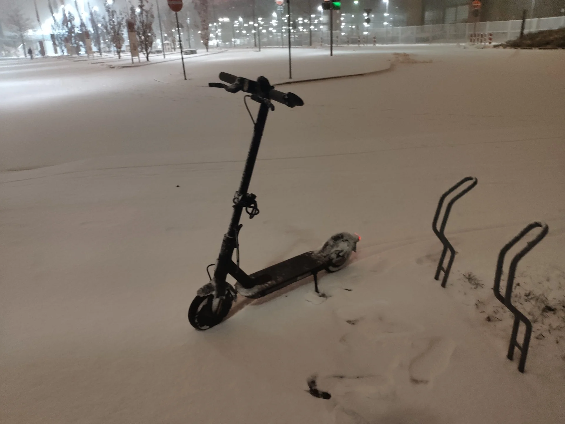

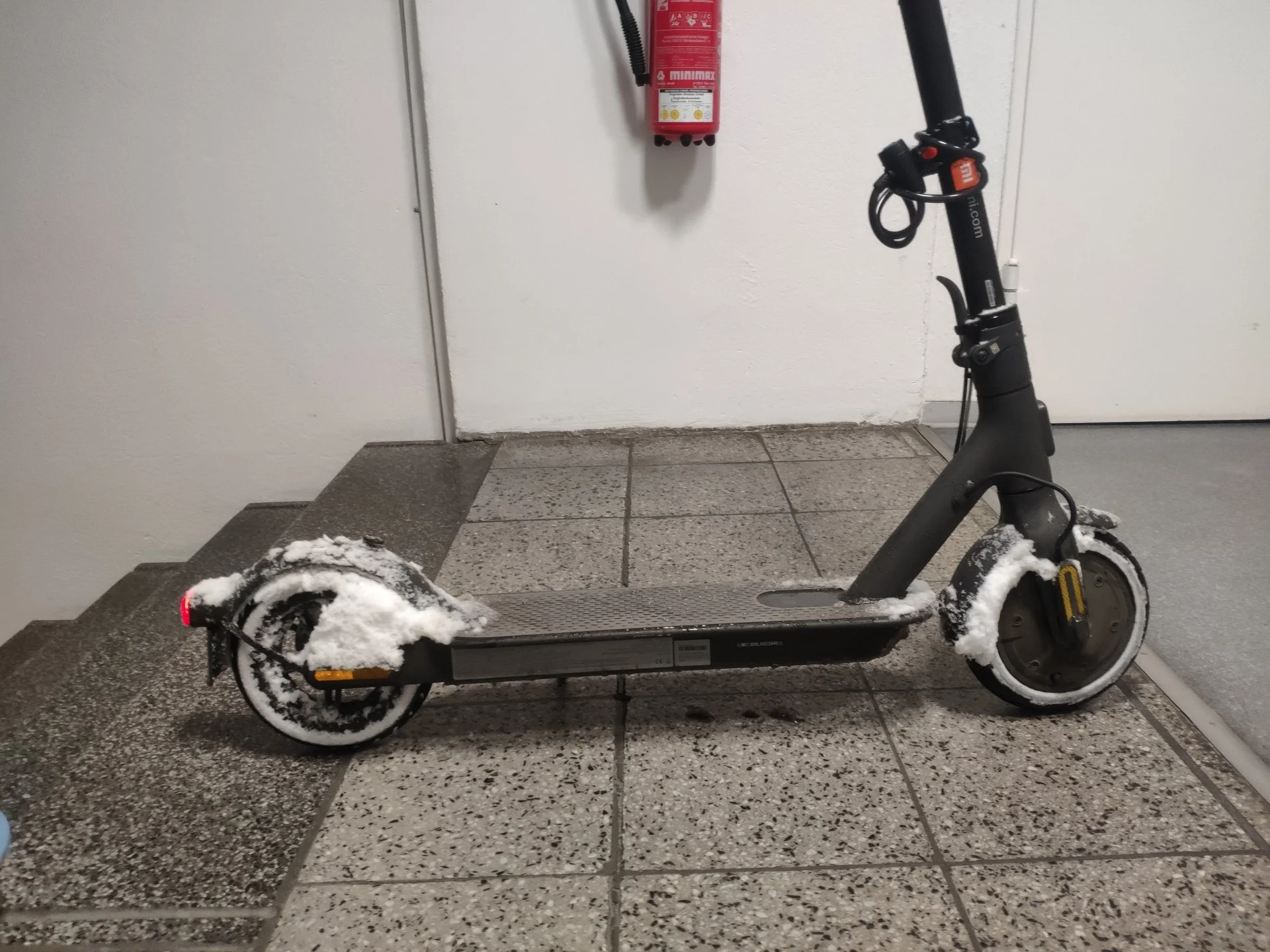

Also heute bin ich auch mal im Schneegestöber gelandet, das zieht auf jedenfall nochmal etwas mehr Akku als wenns nur kalt ist. Bei meinem Arbeitsweg von 8,7km musste ich die letzten 200 Meter schieben weil er komplett leer war. Wenns nur um die 0 Grad hat habe ich bei Ankunft meist noch 20-30% (Mit CFW, nicht Stock)
Fahrtechnisch gings aber eig. noch, wenn man nicht überall Vollgas gibt, nur ne Brille oder so braucht man sonst fährt man die halbe Zeit im Blindflug wenns noch akut schneit ^^
