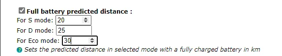

Die Kapazitätsangaben sind eh bloß Spielerei, wichtiger ist die Ladeschlussspannung, welche beim BMS 141 höher ist (bis zu 41,5V).
Beim BMS 126 ist bei 41,25V Schicht, lässt sich aber mit "Full battery postcharge time:" angleichen.
