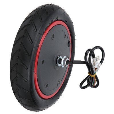

RP ✔️ Xiaomi 38km/h 350W PRO-Upgrade-Motor! 🔧 ( Xiaomi M365, 1S, PRO, PRO2 )
Zu den Versandkosten kommt auch noch in den meisten Fällen Zoll etc. dazu.
10 Zoll fährt der dann noch schneller. Kommen mit 8.5 Zoll, kann man auch so lassen.

und der passt auch beim " Xiaomi Pro 2" weil da steht in der Artikelbeschreibung nur "M365 / M365pro" ???
Kommt drauf an was du möchtest, ich würde wenn ich mir schon den großen Motor einbauen will den G30D nehmen. Er hat mehr Platz im batteriefach als ein Pro2. Du kannst also einen extra Akku anfertigen ohne einen Zusatzakku auf den Scooter zu bauen. Ansonsten gibt es keine gravierenden Unterschiede.

Moin!
Wie ich sehe sind die Dimensionen des Stators und die Anzahl der Wicklungen gleich. Die höhere Drehzahl kommt durch minimieren der Windungen und erhöhen der Anzahl der Drähte. Bedenken muss man dann aber: Je höher die Drehzahl desto geringer das Drehmoment bei gleicher Ansteuerung. Für mich wäre die Mod leider aufgrund der Streckenbeschaffenheit nichts. Wer das vor hat sollte die Drehmomenteinbuße bedenken.

20201017_102404.jpgIch wiege 97 Kg und schaffe es auch 38.5 Km/h
Der Umbau war voll easy. Xiaomi M365 Clasic 250 Watt Motor durch Pro Motor 350 Watt ersetzt
