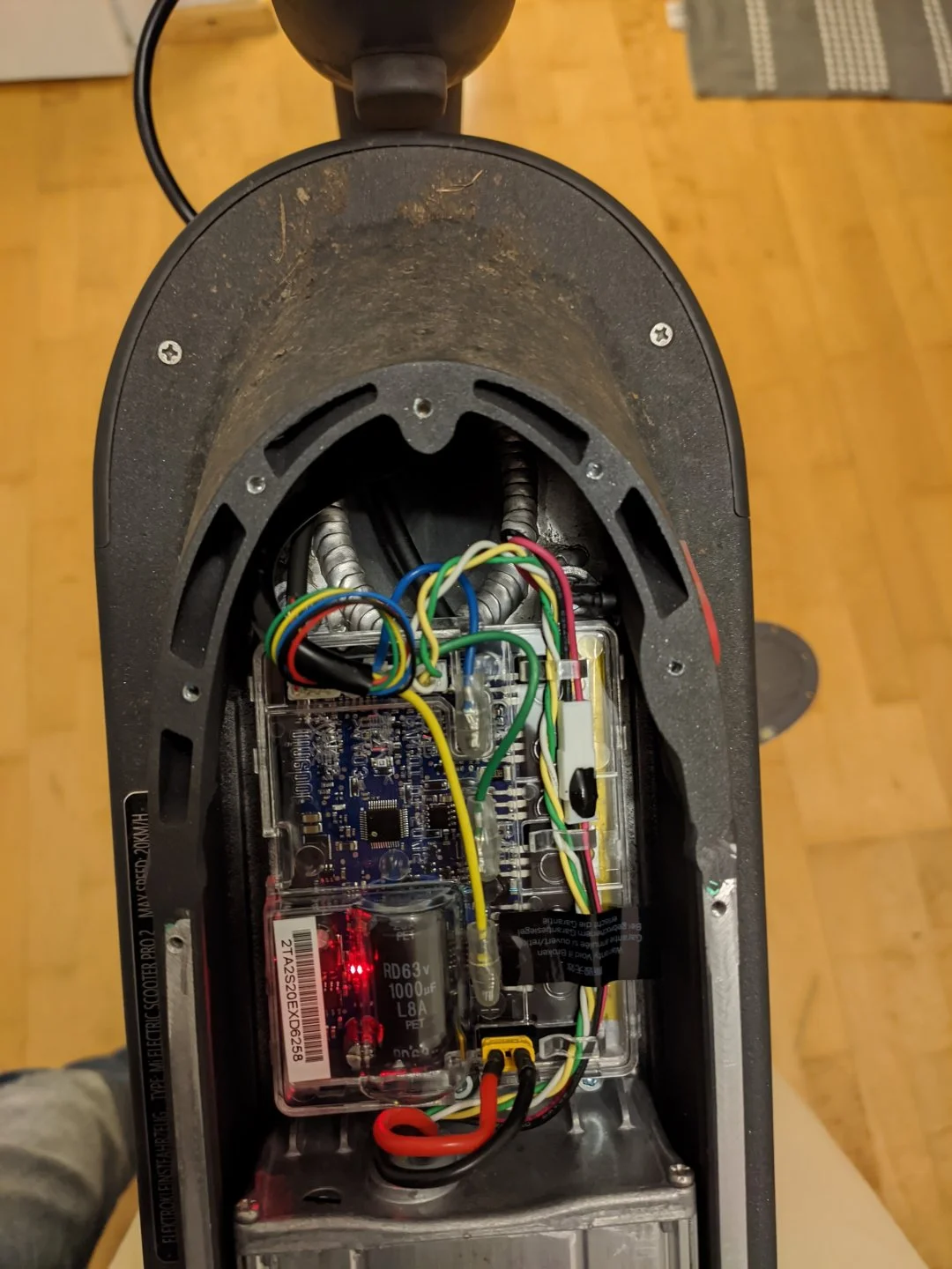

ich hab nochmal aufgemacht.... Das rote Licht ist normal oder?
Habt ihr einen Zusatzaku?
Nein

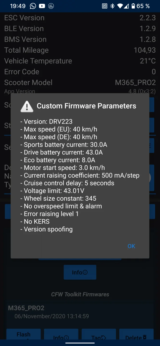

...und hier mal meine FW
Nein
Ist die falsche 😆.... Bei Drive hab ich natürlich keine 43A sondern 18A
Anhang anzeigen 4495ich hab nochmal aufgemacht.... Das rote Licht ist normal oder?
Nein
Anhang anzeigen 4496...und hier mal meine FW
Mit den Settings schaffe ich 33Kmh Tacho und 10Zoll komisch..hast du auch 10Zoll drauf? Laut Cfw ja nicht

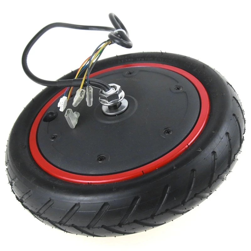

Hallo zusammen, ich habe diesen Beitrag gelesen und mir den gen2 Motor bestellt. Bei Ali ca. 40 eur plus 45 eur versandt und 13 eur beim Zoll.
Nun habe ich ihn eingebaut und er zeigt wie der originale Motor 34kmh an wenn man den Roller hochhält und gas gibt, aber wenn ich damit fahre will er nur 20kmh fahren. Cfw ist geflasht und mit dem alten Motor fährt er xiaomi pro 2 30kmh bei meinem Gewicht von 100kg.
Ich habe sport current 32a und 40kmh angegeben. Auch die hier gezeigten Cfw Einstellungen habe ich probiert, selbes Problem.
Habe ich etwas übersehen beim Einbau? Muss man den Motor das Innenleben tauschen vom alten? Ich hab den so wie beschrieben eingebaut.
Bitte um Hilfe die Seriennummer des neuen Motors ist de36v25h20107588.
Bitte helft mir der Leistungsabfall der mit diesem Motor behoben wurde würde e mir sehr helfen.
