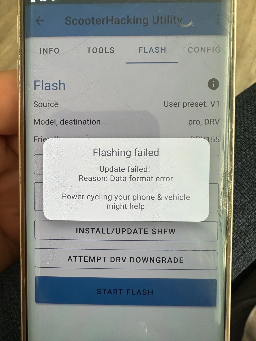

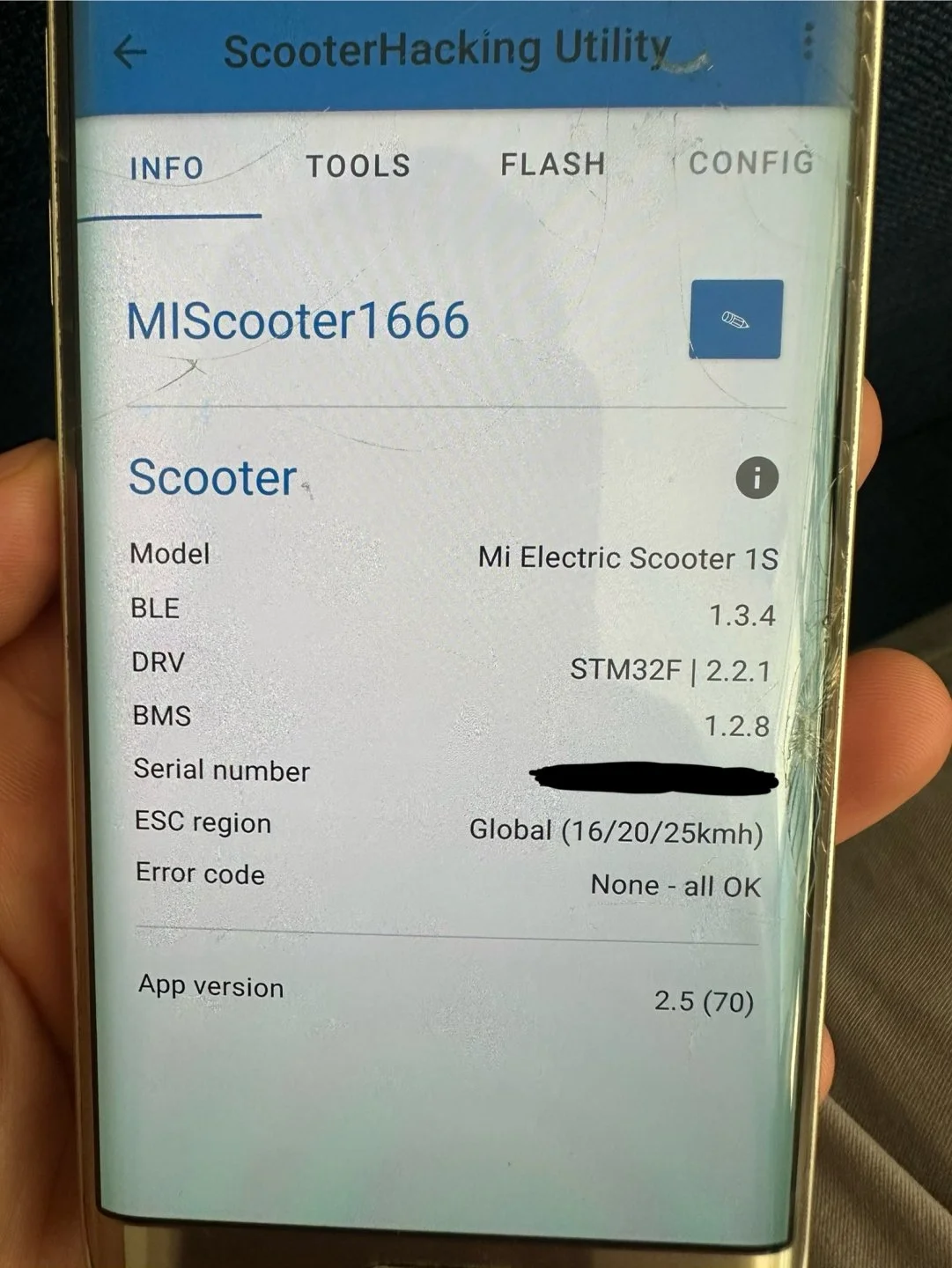

Hallo zusammen,
Ich habe - hoffentlich - den 350W Motor bestellt und eingebaut. Ganz am Anfang hatte ich den Xiaomi mal geflasht über ** Bezahlsoftware **. Leider ist die App ja nicht mehr verfügbar. Ich kann keine Custom Firmware drauf flashen, da eine Fehlermeldung kommt.
Kann mir bitte jemand weiterhelfen?

Erst mit ** Bezahlsoftware ** return to stock, dann kannst erst was anderes flashen

Mein Problem ist, ich habe nicht mehr das Ursprung Smartphone wo ich die App installiert und auch bezahlt habe. Das bedeutet, bei mir taucht in der App aus dem Internet (nicht Google Play Store, da im deutschen nicht verfügbar) diese Funktion „Return to Stock“ nicht auf. Was mache ich nun?
Das läuft alleine über den Google-Account. Wenn auf deinem Handy also der gleiche Account eingerichtet ist wie auf dem alten, spielt es keine Rolle, woher die App stammt. Bei mir sind auch drei Handys dazwischen.
Wenn du keinen Zugriff auf dein altes Google Konto hast, bleibt dir nur das Zurücksetzen mit St-Link und Reflasher.
