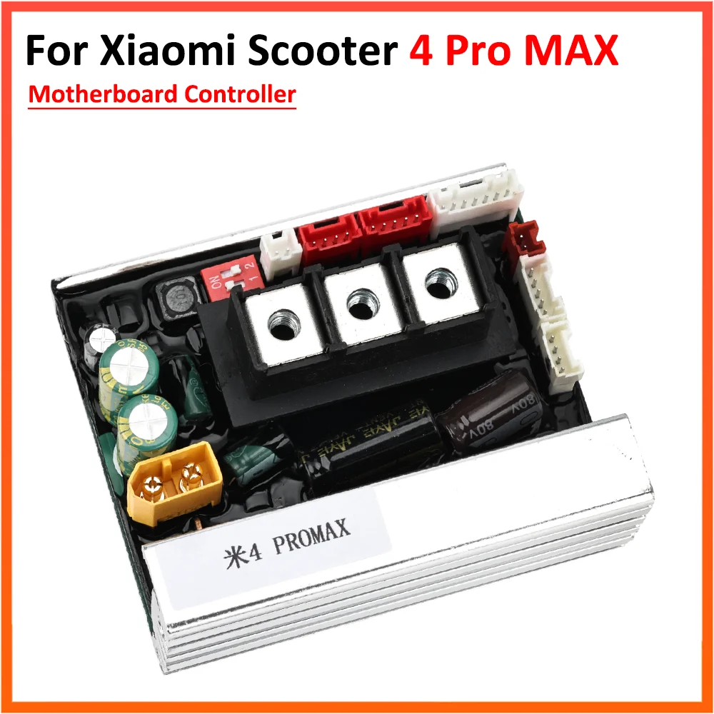

Ich hab mir extra ein Controller von Ali geholt um mein originale STG nicht zu Schrotten.
Das steht eigentlich alles am Anfang hier.
du brauchst eine funktionierende Python Installation. und einen ST-Link.
Du musst wie oben beschrieben das Steuergerät zerlegen, die Kabel anlöten und mit dem ST-Link verbinden.
