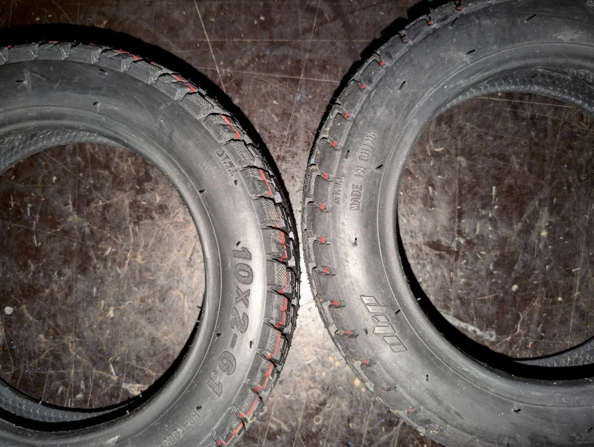

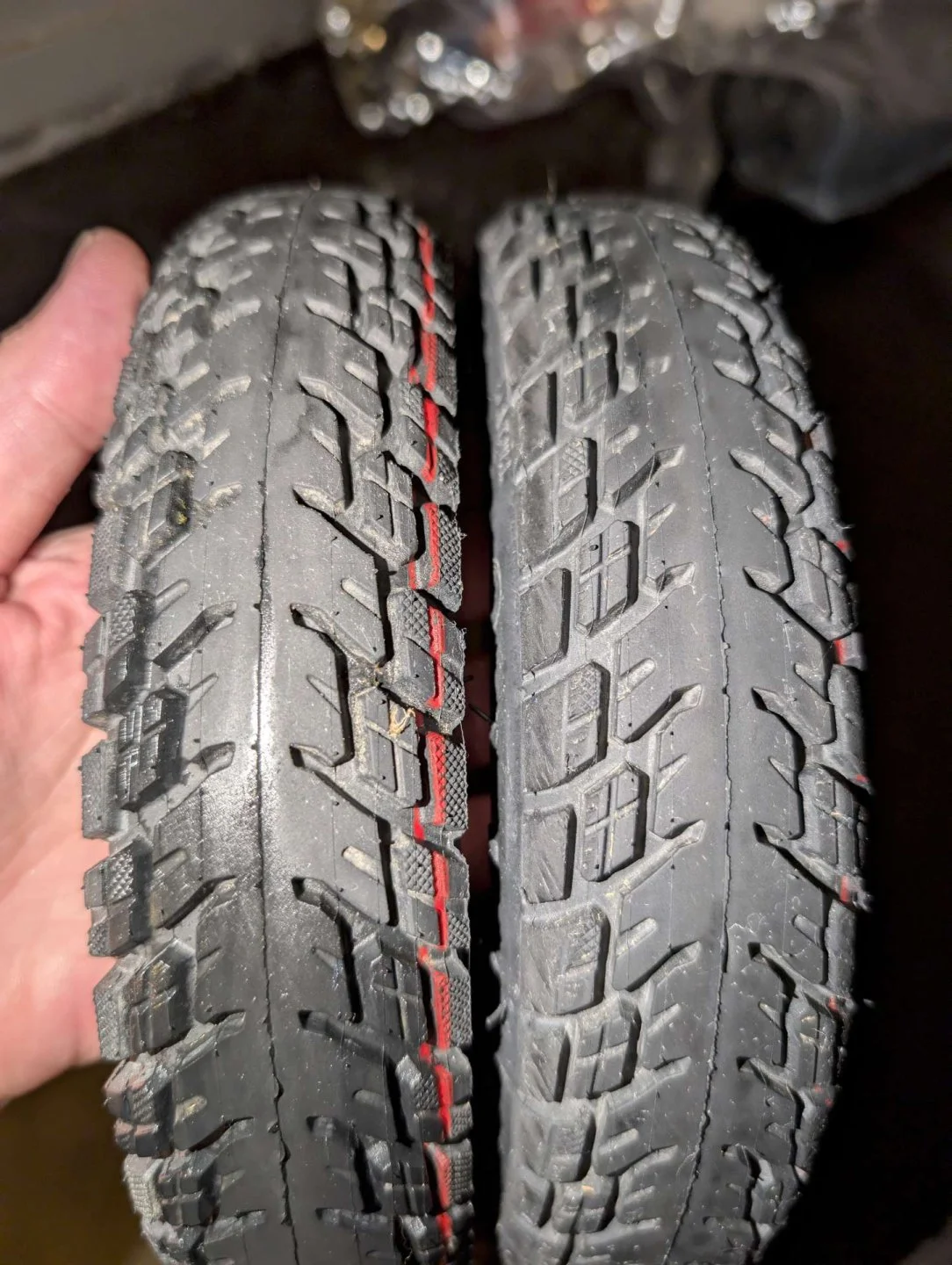

Hab die tubeless gekauft Und sie passen nicht Glaub mir ist nicht der erste reifen den ich montiert habe und die vordergabel lässt keinerlei Spiel bei der Montage des Rads zu und sie hatten auch keinen höhenschlag. Auf dem Bild links original rechts modifiziert.
Weis ehrlich gesagt auch nicht was daran lustig sein soll außer das du dich selber jetzt als heiliger hinstellen willst bring niemandem etwas der den reifen jetzt kauft und nicht montieren kann.

Deshalb habe ich ja geschrieben "diese reifen passen 100% nicht als Vorderrad an nen original pro 2 / 1s". Problem ist die Profilbreite nicht die eigendliche reifenbreite
Die seitlichen Stollen sind zu breit für die Rundung an der Gabel an meinem PRO2. Weshalb ich zuerst versucht habe das Schutzblech höher zu bekommen was aber nicht ausreichend war dann habe ich das Schutzblech wo es innen an der Gabel war auch noch erhitzt und flach an die Gabel gedrückt auch das reichte nicht.
Letzter schritt war dann das beschneiden der Stollen wodurch es dann passte.

Macht doch mal ein Foto genau von der stelle wo das Profil unter der Gabel/Schutzblech verschwindet bei original Konfig ohne Federung..
