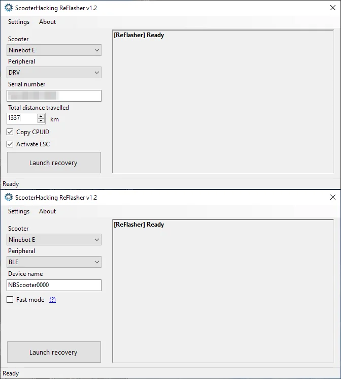

Da bist du ja schon viel weiter, als die meisten Hilfesuchenden hier. Du benötigst kein externes File (.bin-Datei) mehr, seitdem der ReFlasher offiziell veröffentlicht wurde. Da sind diese Geschichten bereits integriert. Wie man das Programm zum Laufen bringt, steht unten im ST-Link-Thread berschrieben.
Ansonsten findest du den FullDump der DRV2.5.5 im >>>Repo<<<.
Hallo, ich habe ebenfalls mein E22D mit ST Link verkabelt und bekomme beim flashen immer folgende Fehlermeldung. (Siehe Foto)
Ich habe auch versucht mit ST Link die Bin Datei DRV aus dem Firmware Ordner von Scooter Hacking ReFlasher über ST Link Utility zu flashen, was auch ging. aber leider kommt am Scooter jetzt der Fehlercode 10.
Danach habe ich nach dem flash versuch mit SH Reflasher (inkl Fehler Error Offset) mal alles angeschlossen und es kommt Fehler 27.
So Langsam weiß ich nicht mehr weiter.
Helft mit Rollerplausch, ihr seit meine letzte Hoffnung.

Offset 0x0001c000 ist natürlich nicht außerhalb des Flash Speicher.
Daher ist die Fehlermeldung Quatsch.
Dort sitzt die DRV Config. Also Seriennummer, gefahrene Kilometer etc...
Gehe mal davon aus das die Firmware (e_DRV.bin) schon ausgeführt wird nachdem sie geflasht wurde und sofort die RDP setzt.
Deswegen kann Reflasher dort nicht weiter schreiben. (Schreibschutz)
Müsste Reflasher eigentlich andersherum flashen.
Erst Bootloader, dann DRV-Config und zum Schluss die Firmware.
Mach mal ein Bild von dem Chip. Ist das sicher ein STM32 und kein Artery ?
Den Fehler 27 solltest du eigentlich beheben können indem du mit SHU erst die Seriennummer setzt und dann auf aktivieren gehst.
Also SHU verbinden, wenn jetzte eine Abfrage kommt ob aktiviert werden soll, diese erstmal abbrechen.
Dann Tools Tab --> Change Region --> custom und hier deine Seriennummer eintragen.
Wenn das erledigt ist, kannst du aktivieren.
Wenn das nicht geht, muss alles manuell via ST-Link an die richtigen Offsets im Flash-Speicher geflasht werden da Reflasher scheinbar in einer falschen Reihenfolge flasht.
Kannst mich in dem Fall auch privat anschreiben. Dann mach ich das für dich.

Vielen Dank für den Support.
Fehler 27 weg Flashvorgang erfolgreich.
Nächstes Problem.
Keine Fehlermeldung
Settings lassen sich über SHU einstellen.
Der Motor zuckt aber nur beim Gas geben.🤷‍♂️

Thema erledigt.
Phasen getauscht die letzte Kombination hat zum Erfolg geführt.
Aber die Farben haben null gepasst.
Das ist mir beim auseinander bauen wohl nicht aufgefallen das die Farben nicht passen.
