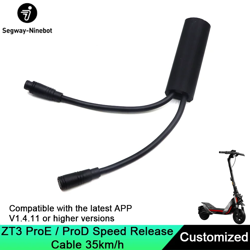

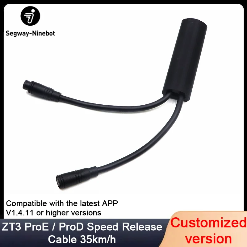

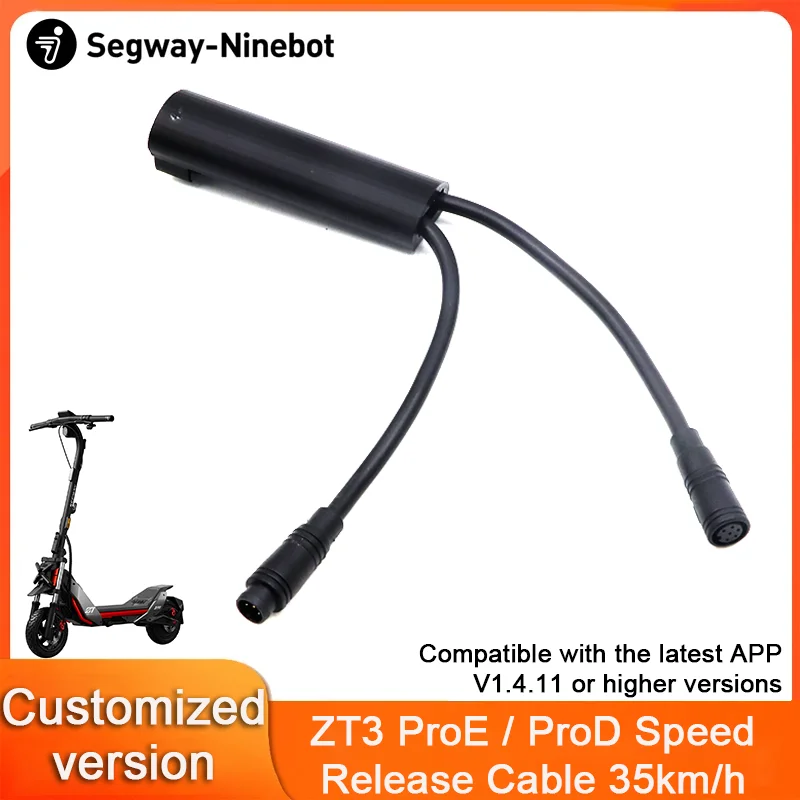

Aliexpress und Tuning Chips..
Es hat begonnen, endlich nimmt den Doofen "Tuning-Shops" die Butter vom Brot. :)
"Entriegelungsgeschwindigkeitsbegrenzungskabel" aka Speedwire oder auch TuningChip genannt.
Wir waren bisher nur cool damit für kleines Geld oder zum Nachbau, wenn das nun der Anfang ist werden aus 50€ da es vom Aliexpress daher kommt, auch bald noch viel weniger für so ein Teil, das ist vorerst "gut". Die üblichen Shops verlangen für 100€ und mehr für so einen Chip. Auf die Nachteile weisen wir dennoch schon lange hier darauf hin.

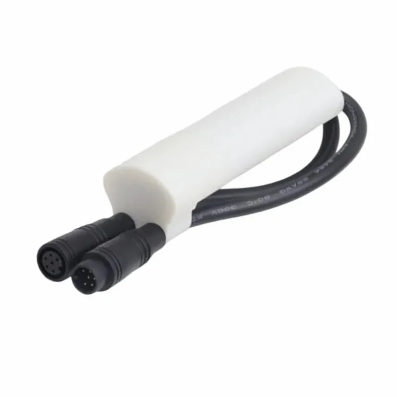

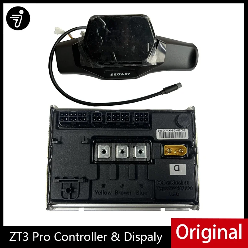

Da die Dashboards ohnehin fast alle Ausverkauft sind poste ich mal die Links, freiwillige vor..

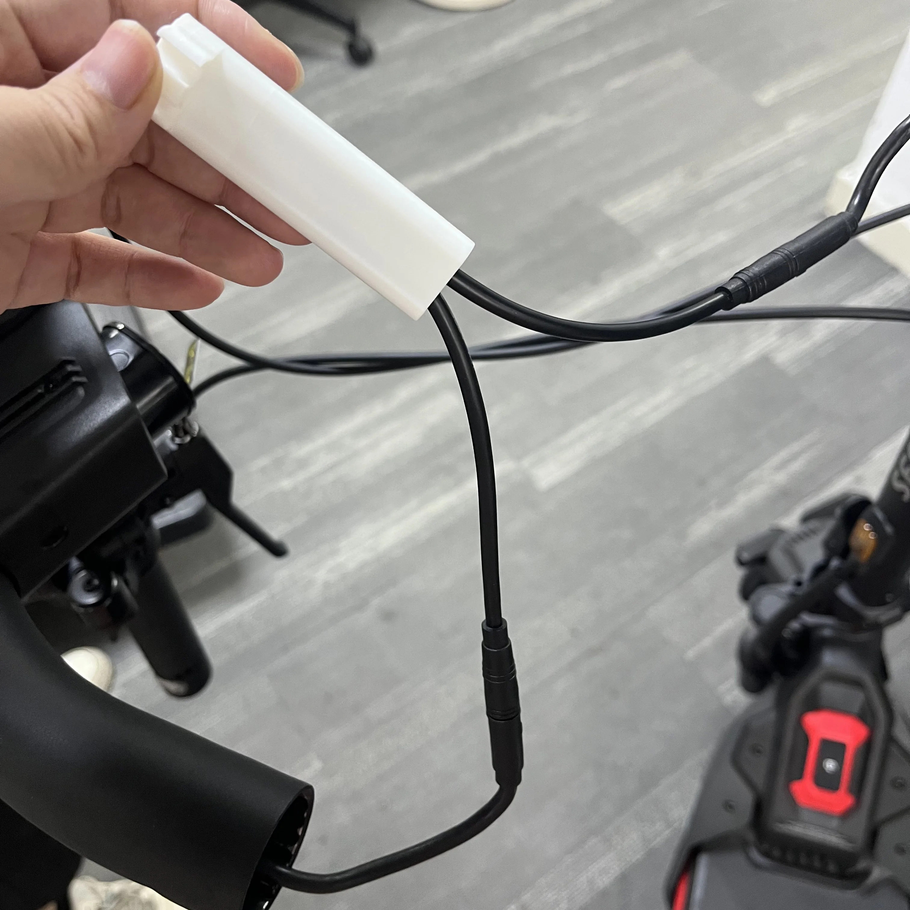

Wie üblich wird hier einfach der Lenker abgeschraubt und zwischen-gesteckt, fertig.
Ich gehe davon aus das der Scooter genauso "gut" wie nach einen Dashboard-tausch zu fahren ist und hoffe inständig das die Preise durch das ins Bodenlose fallen und die Leute mit "Hirn" wie beim Softwaretuning diese "Chips", wenn überhaupt verwenden.
Ums vorweg zu nehmen, gibt es "morgen" wieder günstigeres Tuning, viel negatives Feedback oder diese Chips werden im Gegenteil teurer werden wir auch diese aus dem Forum verbannen.

Sehe ich das aber Richtig, dass das Tuning nicht über eine Tastenkombi aktiviert wird? D.h. ich baue das Kabel ein, und der ZT3 fährt "40" km/h?
Ja, so wie's auf dem Video im ersten Link aussieht.💁🏼
Optimal ist das natürlich nicht. Eine Tastenkombination wäre da schon besser, am Besten wäre natürlich eine Fernbedienung zum Umschalten oder eine BT Schnittstelle.

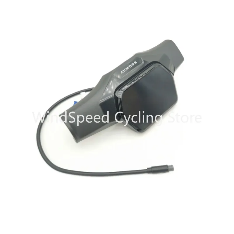

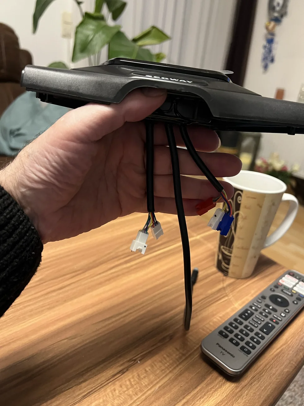

- Update, einfach Armaturenbrett tauschen
CHARLY 1997 hat das Dashboard mit kurzer Lieferzeit beim Aliexpress gefunden und getauscht, auch die Blinker funktionieren!
Bevor mit dem Rollertuning begonnen wird, bitte diese Infos in Ruhe lesen und den Haftungsausschluss der Nutzungsbedingungen - Pkt.8 beachten! - Bitte beachtet auch "Firmware-Distanzierung Warum RP keine Firmwares hostet..."
Benötigt:
- Kreuzschlitzschraubendreher
- Innensechskantschlüssel, Inbus Schlüssel
- ZT3 Pro Dashboard
( Lieferzeit ist aus China in der Regel "nur" 7- 10 Tage! )

Originaler Post: Hallo an alle die es sich nicht zutrauen das Dashboard mit ST Link zu Flashen. Erstens weil kein Windows Rechner zweitens kein Android Handy (alles Apple) und die Angst etwas falsch zu machen. Habe mir ein Dashboard bei AliExpress siehe Foto gekauft ca.52€ hat leider nur drei Anschlüsse (Lieferzeit ca. 1 Woche), Blinker fehlen.(US Model)da das Dashboard sowie so geöffnet werden muss, habe ich nur die Platine ausgetauscht und siehe da die Anschlüsse für die Blinker sind da.
Einfach nur alle Kabel anschließen und es funktioniert alles wie gewohnt,Blinker,etc.Auch die APP funktioniert in vollen Umfang.Bauzeit etwa 1,5 Std,das einzige was nervt ist das blöde Silikon zu entfernen.Video Anleitung zum Board Tausch auf( Service.Segway.com) Ich hoffe ich konnte mit meiner Beschreibung einigen helfen.Das positive bei dem Umbau das originale Dashboard bleibt erhalten.( V1.4.10 ist drauf)

Wenn ich mir dieses neue Dashboard kaufe, bei AliExpress in der amerikanischen Version. Kann ich dann trotzdem weiterhin über die App die Geschwindigkeiten einstellen, mit der ich fahren möchte? Oder ist das wie mit diesen Zusatz Kabel dann, so dass ich nur immer Maximum 40 KMH fahren kann?
