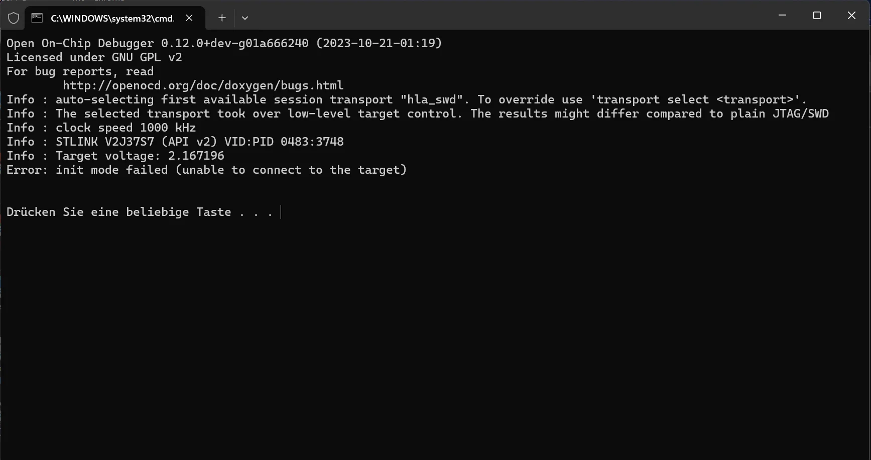

hi
ich habe mich heute auch mal ran getraut. nur leider bekomme ich eine fehlermeldung.
Habt ihr eventuell eine lösung?

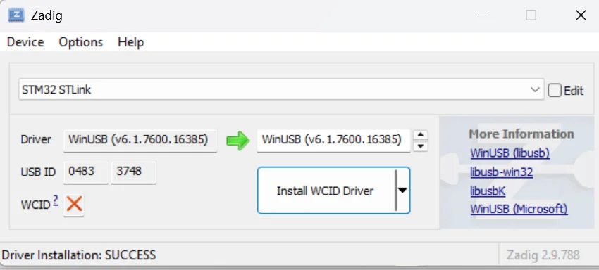

das habe ich mehrfach nachgeschaut! habe auch zadig driver installiert! wo er allerdings ein rotes x zeigt ist bei wcidAnhang anzeigen 64547
Es handelt sich um ein Verbindungsproblem zwischen der STK-Verbindung und dem Dashboard. Überprüfen Sie die SWD-Verbindung, ob ein guter Kontakt besteht und ob Sie die ST-Link-Treiber korrekt installiert haben. soweit ich das gelesen habe, wird die Verbindung nicht hergestellt. Wie verbinde ich den ST-Link mit dem Dashboard?
Machen Sie genau das, was gesagt wird, verwenden Sie das Dienstprogramm „st link“, installieren Sie auch die Treiber und überprüfen Sie die SWD-Verbindungen
